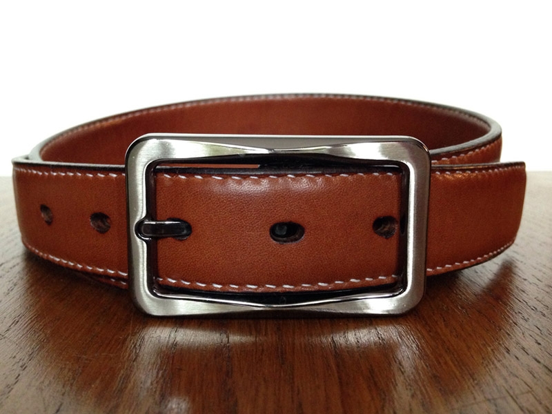

Ma dernière production que j'ai accouchée dans la douleur... (je sais, je suis un homme, no comment)
Cuir : Veau Barénia doublé
Garniture : Une chute de je ne sais pas trop quoi.
Boucle : Cuir Chadefaux
Comme toujours, commentaires et critiques bienvenus.

Bonjour, quelle classe!!
J'aime bien ces ceintures avec ce petit effet bombé!
Je ne saurais que dire, hormis peut-être faire attention aux trous quand on les teinte, mais ça n' apas débordé, mais c'est tout juste on dirait :P Mais c'est juste "pour dire" parce qu’elle à l'air vraiment classe! :)
Ha si une question, curiosité, quelle est le point de couture utilisé, c'est à la main?

Bonjour Cylène,
En effet, c'était très juste pour les trous je me suis fais une sacrée frayeur sur ce coup là. Pour la couture, c'est du point sellier à la mimine. J'ai marqué les trous avec une griffe Craftool 3/32ème de pouce (entraxe environ 4mm). Fil au Chinois Lin Glacé blanc.

Ha d’accord! Je reconnaissais le point incliné mais comme je voyais un espace sans fil entre chaque point j'avais en doute :P

J'aime beaucoup, la boucle est vraiment très sympa. Ca donne un rendu sobre et élégant.
Belle réalisation

Hello Stéphane,
C'est joliment réaliser :clap: juste comme l'a fait remarquer Cylène, cet espace entre les point de couture, peut-être un fil un peu trop fin :^)

Je confirme Ti-Pit. J'ai refais une ceinture récemment avec la même griffe et du fil 432 et ça va beaucoup mieux :D .

travail impec ! situ refais une autre ceinture pour faire plaisir à dams !!!mets une boucle à rouleau (il y en a des jolies) avec
passants en cuir ou double passants ou passant fixe et unautre libre ...l'ennui avec les boucles doubles c'est l'éternel problème de se
retrouver avec un bout trop court ou trop long et pour une ceinture la boucle à rouleau c'est tellement confortable !!là je suis
d'accord avec Dams!^^

Pour les boucles à rouleau, je suis d'accord avec toi. J'en ai quelques unes pour mes ceintures personnelles qui s'annoncent prometteuses.

Belle réalisation, quelle est l'épaisseur du cuir utilisé pour une ceinture de ce type ? (j'imagine 3mm ? )

Bonjour Cédru,
Il s'agit de deux lanières de 1,6mm avec une garniture intérieure en basane de 1,6 mm d'épaisseur. Ce qui donne une épaisseur sur les bords d'environ 3,2 et de 4,8 au centre.
