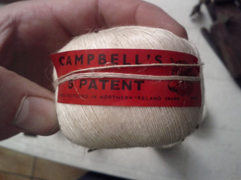

Bonsoir à tous,
En achetant quelques outils je me suis retrouvé avec des bobines de fil de lin campbell PATENT.
Je me suis dit : "Qu'est-ce donc que ce fil PATENT ?". Je partage ici ce que j'ai appris.
Notre chère bible du métier de bourrelier, j'ai nommé Bernard Montagne, m'a indiqué qu'il s'agissait du fameux fil patent spécial pour poisser dans les machines united. La torsion des brins composants ce fil est inverse à celle des fils modernes. Bernard me disait que la torsion des brins actuelle posait souvent des problèmes pour les united. C'est un fil qui ne se fabrique plus, il est donc assez rare d'en trouver.
Bernard, merci pour ces infos et je te laisse compléter/corriger ;-)
