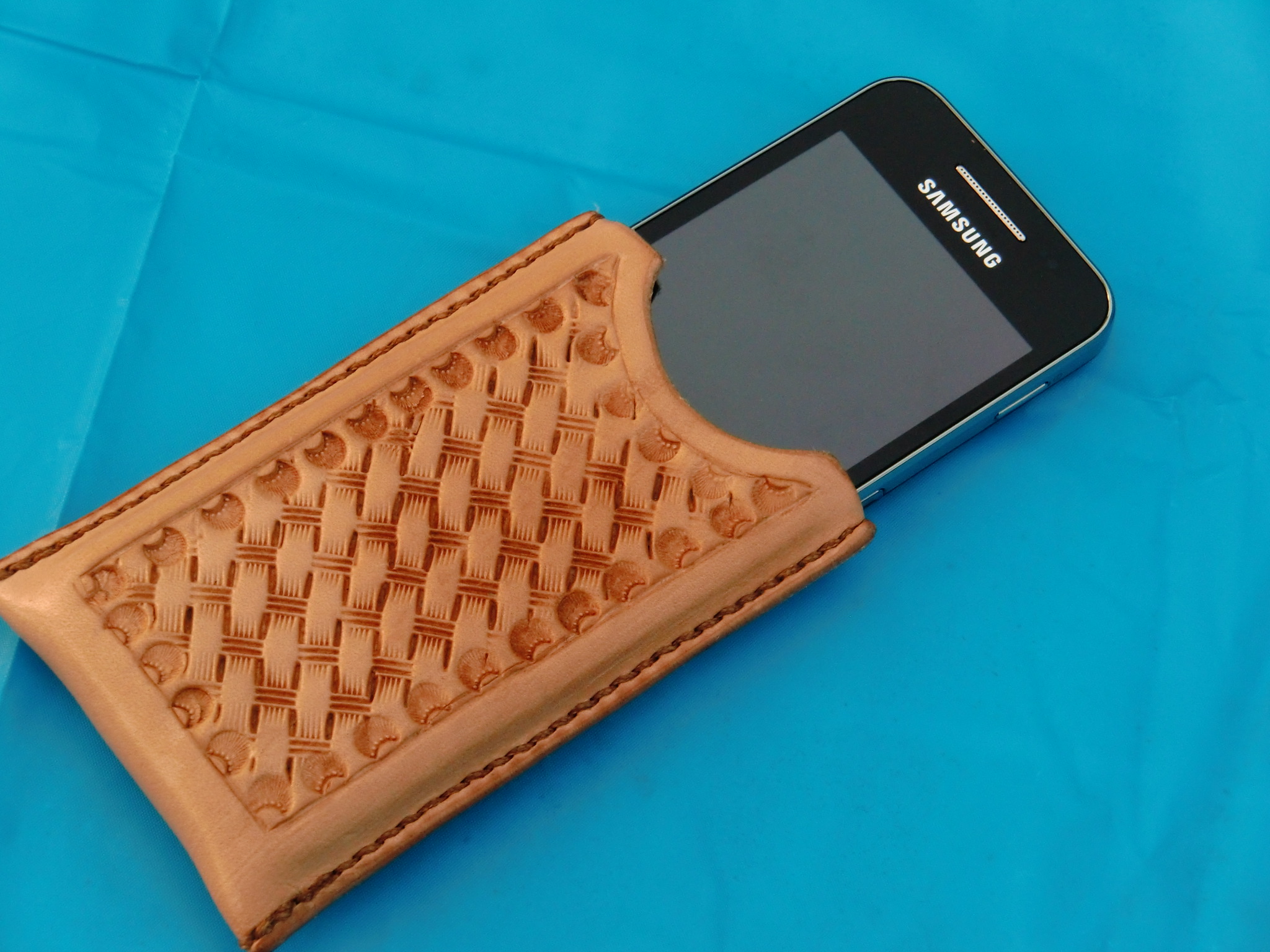

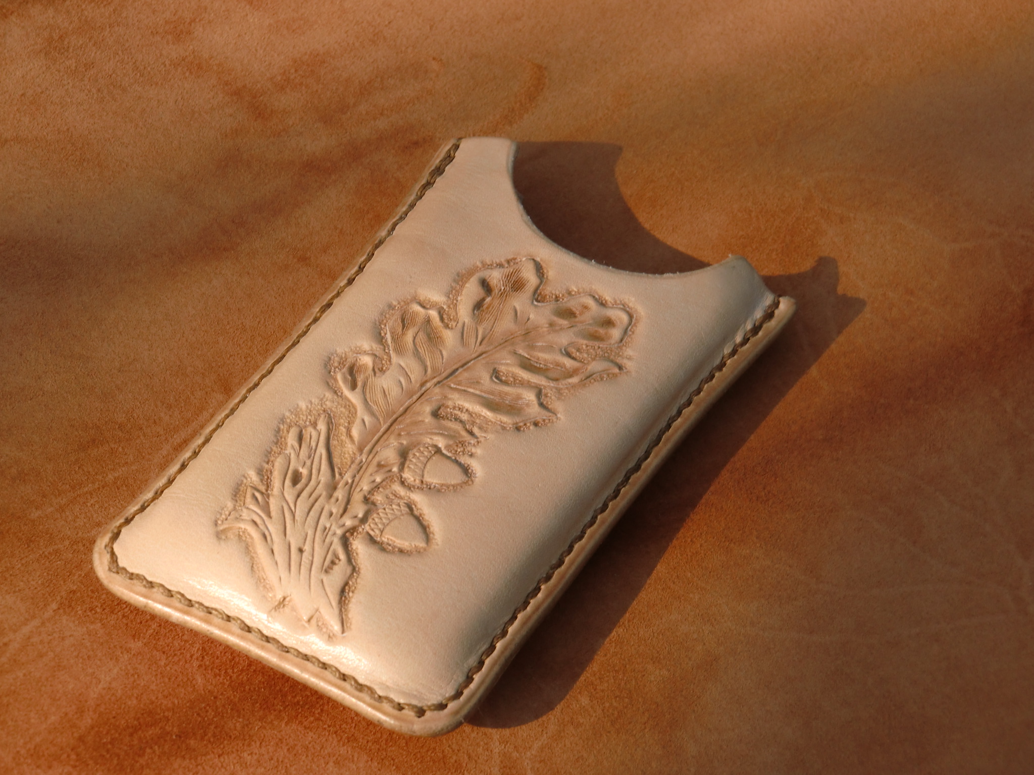

j'ai fait 2 étuis pour téléphone :
cuir tanné végétal 1mm, moulé après carving et couture.

Très jolis tes étuis!
En fait je cherche à faire une coque à rabat mais je n'arrive pas à trouver la combine pour fixer l'iPhone dans la coque....

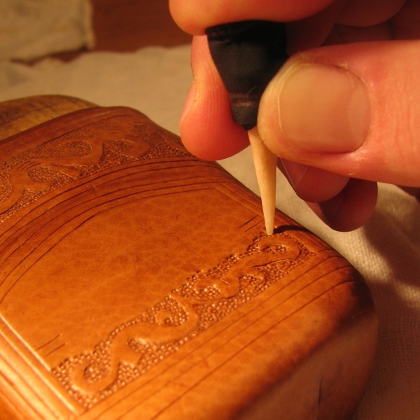

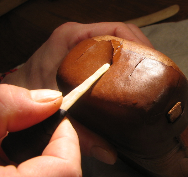

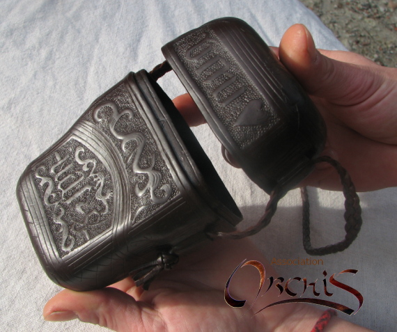

J'avais posté rapidement entre deux sollicitations, donc sans pouvoir donner les liens pertinents. Voici deux articles par feu (hélas) l'association Orchis, qui a étudié la technique du cuir bouilli, une technique qui a plus ou moins disparu passé le XVIIe siècle. Je ne crois pas qu'elle soit très connue en dehors du milieu de la reconstitution historique, mais elle permet d'obtenir des résultats impressionnants :
"Cuir bouilli", recherches sur une méthode possible
Expériences sur le cuir "bouilli"

Superbe travail et merci pour le lien sur le cuir bouilli qui m'intéresse beaucoup

salut, j'ai une petite question pour Yvonne et ses beau étuis moulés en cuir, comment fais tu pour mouler le cuir ? et surtout qu'il garde la forme ?
vovone
Messages : 429
Prénom : yvonne
Localisation : yonne
Re: Faire une coque pour un iPhone 4S?
Message par vovone » mar. 26 janv. 2016 20:35
je les ai cousus, puis mouillés et bien enveloppé le téléphone dans un plastique (bien étanche sinon le téléphone risque de ne pas aimer) et j'ai mis le téléphone dedans pour mouler l'étui, j'ai retiré le téléphone et laissé légèrement sécher l'étui puis mouler à nouveau et laisser sécher un peu l'étui vide et recommencer plusieurs fois. ( je n'ai pas osé laisser le téléphone dans l'étui mouillé).
