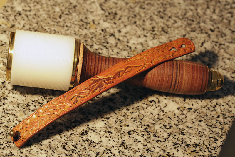

Bonjour tout le monde,
Suite au stage fait en février avec Mich', mon fils me demande si je peux lui faire un bracelet en cuir avec un dragon dessus, je m'empresse de lui dire oui, bien sûr :?
Bon le bracelet fera 2 cm de largeur, faut trouver un dragon qui puisse être carver à cette dimension :geek: .
Voilà, c'est trouver, c'est petit, mais j'avais qu'à me taire, na !
Et puis je me dis que je vais aussi faire un peu de basket pour essayer mes nouveaux matoirs tout neuf :@
C'est pas aussi réussi que je l’espérait mais le sourire de fiston me réconcilie avec mes déceptions :clap:
Alors, teinture eco-flo range tan pour l'ensemble, brun bison pour le dragon, bouton de col bronze.
Satin shene, gel antique eco-flo tan et cire d'abeille pour les tranches.
Place aux photos et à bientôt. :levi:

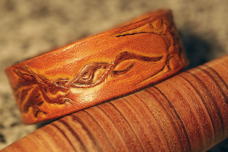

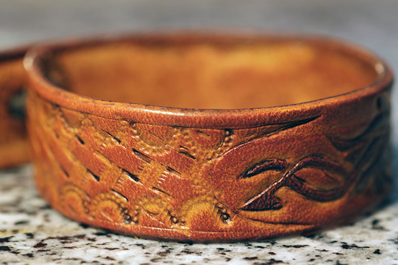

par contre tu devrais y aller plus franco sur les matoirs tout particulièrement le "basket" et les bordures, on a l'impression d'une sorte d'éffacement, comme si tu avait aplati, concernant le motif "carvé" pas évident en effet quand c'est petit comme ça. :^)

C'est vrai, je n'ai pas assez appuyer pour le basket et les bords, mais je ne savais pas quelle force y mettre :violent1: , c'est mon premier.
Pour le dragon ça allait mieux, sur la longueur, parce qu'effectivement sur la largeur, c'est le fil du rasoir :ogre: ..................enfin presque.

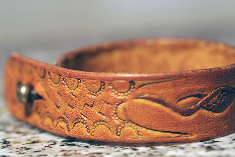

Une chose est sûre, le bracelet n'a pas quitter son poignet depuis qu'il l'a reçu, sauf pour resserrer le bouton de col qui se dévissait tout seul :devil: . Je crois que je vais sortir la colle :swear:

dendro-breizh a écrit :je vais sortir la colle
du "frein-filé" (loctite) qui bloque mais permet quant même le démontage !

suivent le produit, il faudra chauffer (modérément) pour faire prendre... (sinon ça peu être long)

une petite combine pour le "frein-filet" un peu de "correcteur"(celui utilisé par les secrétaires Belges sur les écrans d'ordi (aie))sur le filetage ça fonctionne pas mal .
