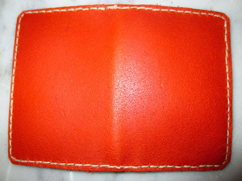

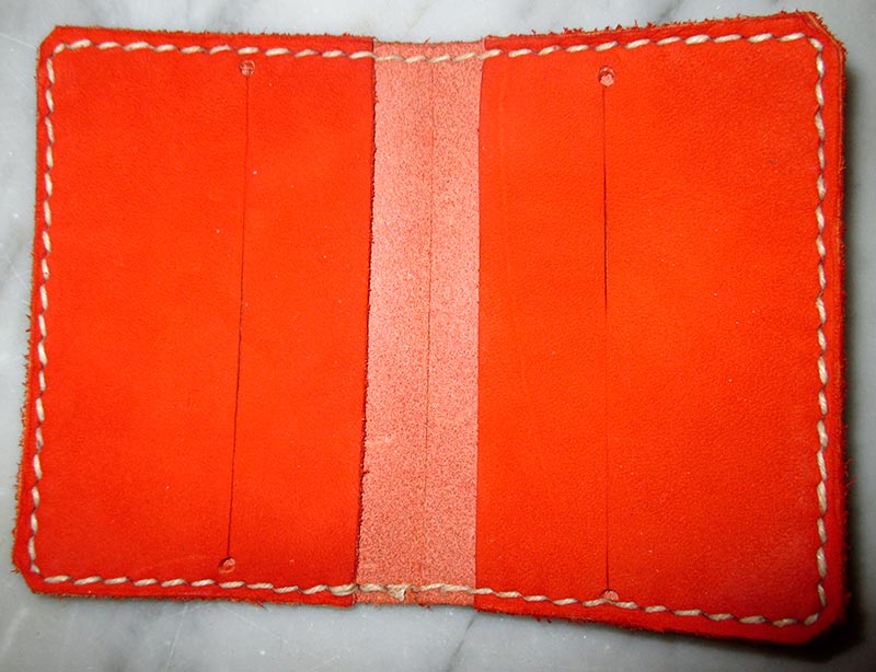

Coucou,
Voici la seconde réalisation, un porte-carte pour ma chérie :oops: , un grand merci à tithouan pour le patron :cheers:
Cuir tanné végétal (chute de cuir), cuir velour à l'intérieur (un peu épais mais je ne savais pas comment l'amincir).
Les tranches ne sont pas belles, malgré mes essais, cire d'abeille et je frotte :triste2 .
Une des deux parties à l'intérieur n'est pas bien centrée :x et des points de couture pas toujours alignés :nesaitpas:
Vivement le stage que j’apprenne !!
Nox

Perso, pour tout ce qui est maroquinerie, sur les tranches, j'utilise de la teinture, genre kbon, de la couleur du cuir... Sinon tu peux toujours avoir du marron pas trop foncé, ça peut faire l'affaire en majorité ....

Sympas le porte carte...
j'aime particulièrement la couleur...
ne l'offre pas a ta chérie avant le stage que tu puisse nous le montrer...!
la couture n'est pas trop mal...!

Coucou,
Nox, c'est quoi la teinture Kbon, j'ai pas trouvé ?
Simon, c'est trop tard, il est déjà dans le sac à main, mais j'essaierais de l'emprunter pour vous le montrer......................... et avec la carte, ça peut servir :D
Merci pour vos avis et remarque, et puis je prends tout, conseils, remarques, critiques.... :!:
