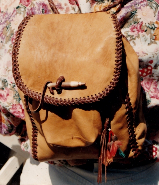

Cuir de zébu Malgache, fermoir en oursin crayon (ile de la Réunion), plume et graine d'Amazonie.

Très joli Richelieu, quelle patiente pour le laçage j'imagine!
C'est chouette le mélange d'origines, ça c'est orignal y'a pas à dire

Superbe!

AAhhh là oui, j'aime ce sac à dos, j’hallucine carrément sur le laçage
doit pas être évident, trop

Le laçage est une technique spectaculaire, mais ceux mit en œuvre ici sont peu compliqués: je pratique trop peu le laçage. Par contre, je fait chaque fois des tests pour trouver le rapport qui me plait(diamètre des trous/largeur du lacet/épaisseur du lacet/distance du bord/écart entre les trous). Je profite des tests pour calculer la longueur de lacet nécessaire pour éviter les raccords. C'est du temps, mais ça évite bien des déboires.

super joli!
J'aime bien le bouton du 1er, c'est de l'oursin?

Nox, Richelieu l'a noté en dessous de la photo pour le bouton

oups, comme quoi quand c'est une petite ligne après la photo on fait jamais gaffe! Autant pour moi.... J'en ai pour les colliers (des oursins), je trouve ça super sympa!

C'est toujours top Richelieu ! Pour tes calculs de longueur de lacet, tu laces pendant 10cm et ensuite tu multiplies ?

je fais mes essais, puis quand j'ai défini l'écart entre les trous, je calcul le nombre de trous nécessaires. Je fais un calcul de consommation pour X trous, sous-multiple du nombre de trous total, une multiplication + un surplus pour pouvoir finir (20 cms) à l'aise.
Exemple: 66 trous au total, je fait un test pour 6 trous, je multiplie par 11 et je rajoute 20 cms. A l'arrivé, il y a toujours un peu plus à cause de l'allongement du lacet pendant le travail.

Merci, c'est un peu comme ça que je le voyais, mais j'aime bien les confirmations
