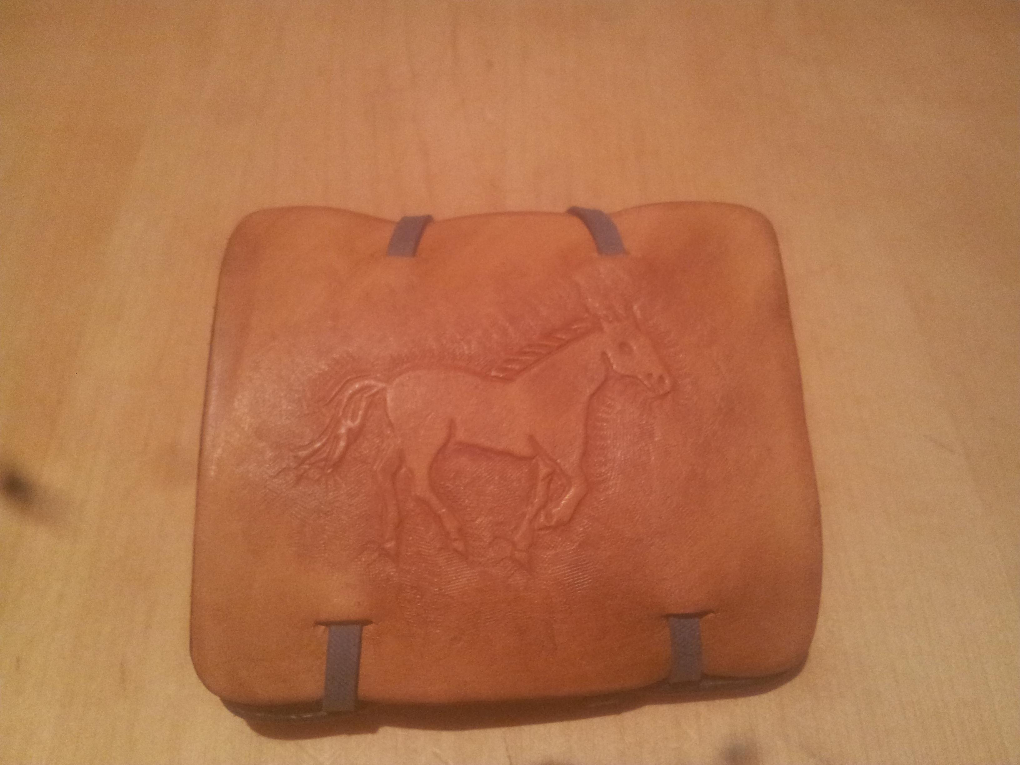

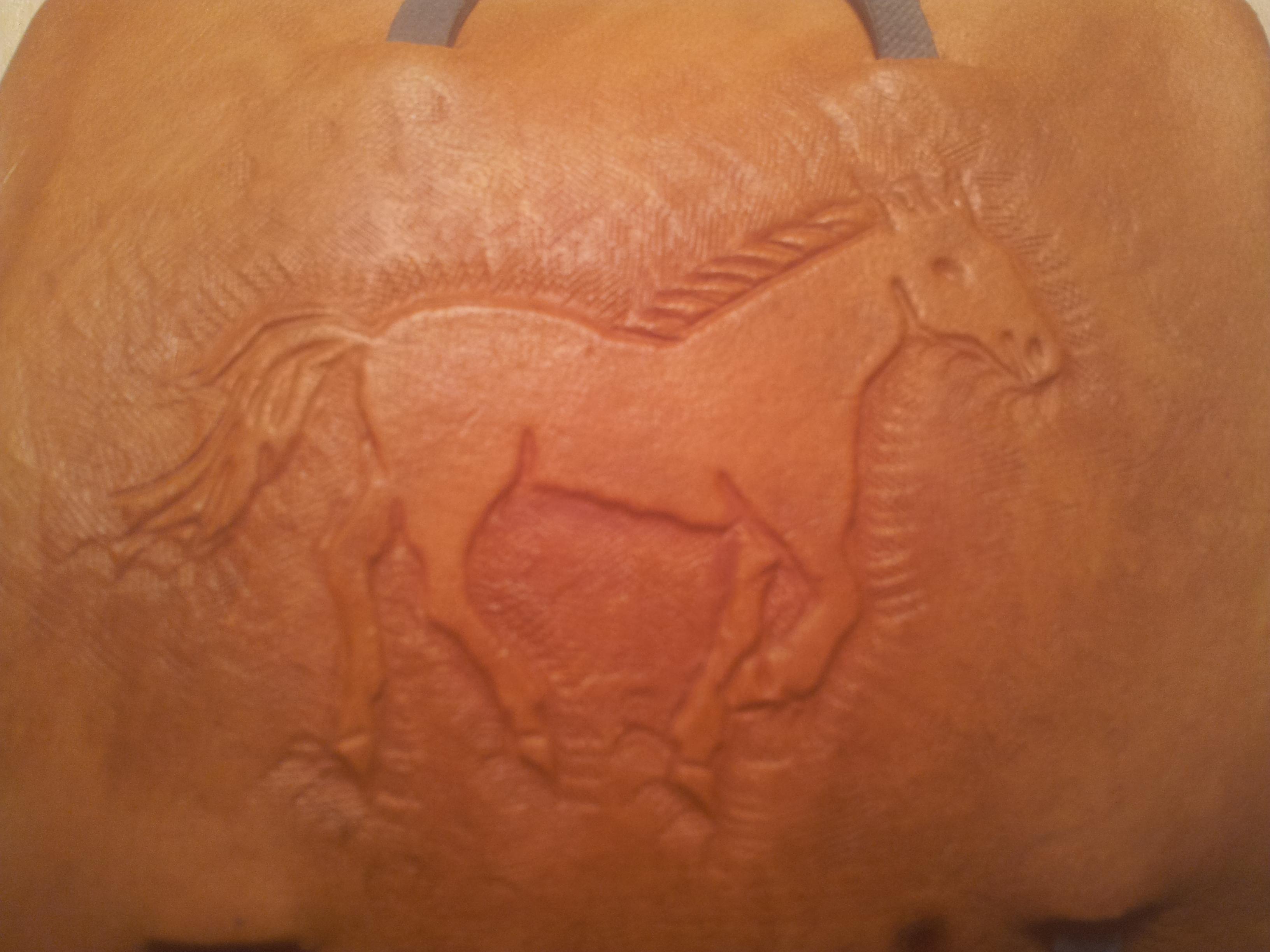

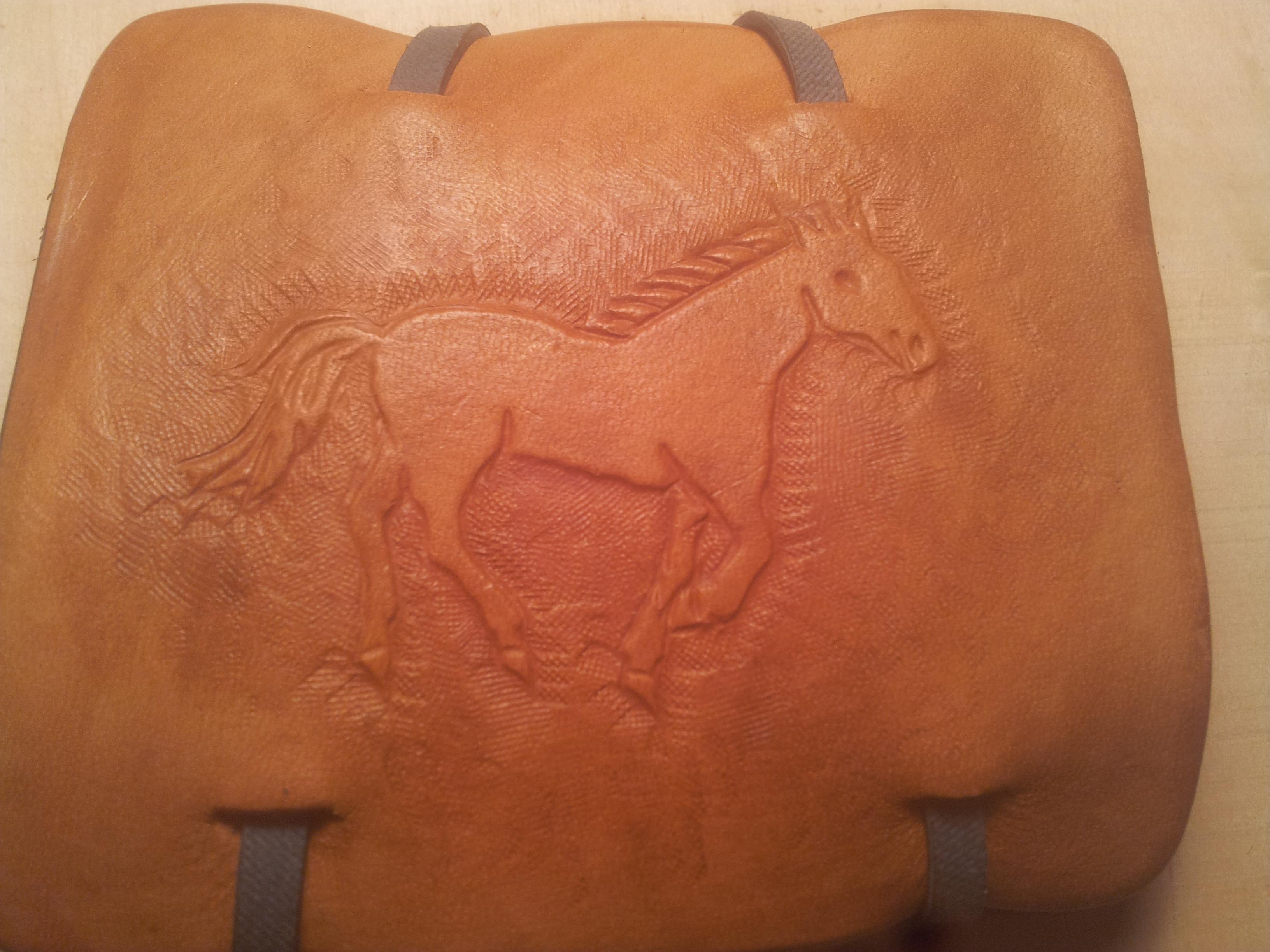

Je me suis testé au carving en façonnant ce petit cheval. Perso je pense qu'il y a encore du boulot dans la maitrise du maillet et l utilisation de matoirs appropriés au résultat souhaité. La tête du cheval est un peu bizarre alors que l original est parfait,
Pour info j'ai utilisé le matoir: B936 pour le contour, B935 pour la bouche les crins, F902 pour les petits détails.
Pouvez vous me dire ce que vous en pensez?
Merci d'avance

Difficile de donner un avis, la photo n'est pas de très bonne qualité.
Mais globalement, ça manque de perspective, de détails et de finition. Tu pourrais scanner l'original stp?

Re: Cuir repoussé
Bonjour MICH'
Tout d'abord merci pour l intérêt, je n'ai pas de scan, j'ai pris d'autre photos que j'ai mis dans mon premier message.
J attends avec impatience tes critiques et conseils (ainsi que le stage que tu propose)
Par avance merci beaucoup

Je n'en suis qu'à mes débuts en carving et y'a du boulot :-p donc donner mon avis serait prématuré mais en tout cas chapeau car le motif à l'air petit et ce n'est pas simple de faire dans le détail quand le produit travaillé est petit.

Re: Cuir repoussé
Prends l'original en photo!!

Re: Cuir repoussé
Ok, le dessin n'est pas très fin donc difficile de carver sans ajouter qq hombres.
Je penses déjà qu'il te manque qq outils pour faire un travail correct. Mais ce que tupeux déjà améliorer, c'est la nuance de tes traits il faut que tu commence profond et que tu finisse légé, ça t'évitera d'avoir un motif qui ressemble à un coup de presse.
Le weekend arrive, je ferai (si je trouve le temps) un petit essai en te mettant les outils utilisés.
