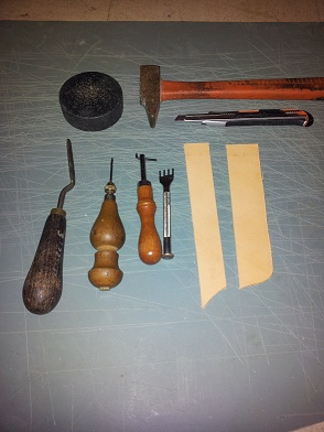

Tout d'abord, l'outillage:
Je vous propose une méthode simple, ne nécessitant qu'un minimum d'outillage, et moins délicate que la couture sellier....c'est, je pense une bonne méthode pour réussir ses premières pièces, et vous procurer toutes satisfactions...
On a coutume de dire que la nature est bien faite...Il suffit de me regarder, pour se convaincre du contraire!!....
- ragondin
- Messages : 96
- Enregistré le : mer. 13 févr. 2013 10:56
- Prénom : jean paul
- Localisation : Indre Et Loire (Tours)
Re: la couture, on en parle?...
Vous reconnaîtrez de la gauche vers la droite un abat-carre, une aiguille de machine industrielle emmanchée, une rainette, et une griffe à marquer (pouvant être remplacée par une fourchette)...
En haut, un palet de hockey sur glace (pour servir d'enclume), un marteau, et le cutter (que je paume tout le temps!!...).

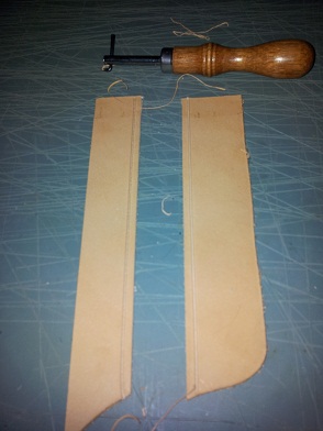

Nous allons commencer à bosser...pour mémoire, je précise qu'il ne s'agit pas ici de faire une couture sellier, qui se fait avec deux aiguilles).
Nous allons donc préparer nos deux chutes à coudre entre-elles...
Je passe un coup (ou deux) de rainettes sur le bord, à la distance voulue du bord. Cela a pour but d'encastrer la couture dans le cuir, la protégeant des frictions...C'est chose faite sur la photo...

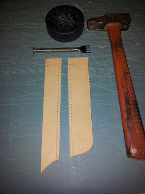

Je vais maintenant utiliser la griffe 4 dents pour marquer mes points (à noter que dans ce cas, je perce directement avec la griffe, sinon, j'utilise une alêne pour faite les trous)...le palet de hockey est bien pratique (y compris pour les emporte-pièces) car il n’abîme pas les dents de la griffe...C'est donc chose faite, les trous sont faits....Un coup d'abat-carre pour arrondir les arêtes, et nous allons rentrer dans le vif du sujet...

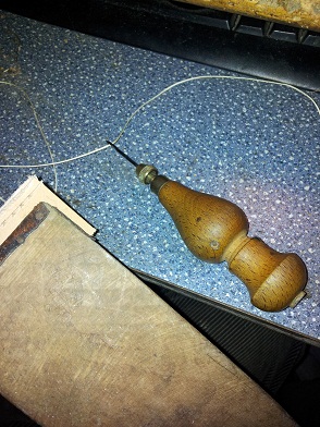

Première chose, la présentation de l'outil...C'est, en fait, une aiguille de machine a coudre, fixée sur un manche quelconque...Celui ci est vendu complet dans le commerce de bricolage, mais peut être assemblé très facilement par soi même...Une aiguille de machine à coudre présent une fente sur une de ses faces, et c'est de ce coté que nous allons enfiler le ...fil (direct de la bobine), détail qui a son importance....Prévoir de sortir suffisamment long de fil "mort" pour faire la couture en entier...

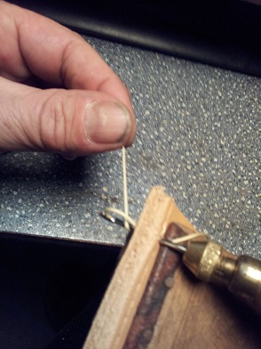

Le tout premier point: je plante mon aiguille dans le premier trou, à fond, je recule d'un centimètre, et une boucle se forme....J'attrape le fil "mort", et je le sors complètement...

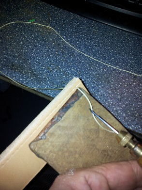

Deuxième point, je plante mon aiguille dans le deuxième trou, je recule, et je passe l’extrémité du brin mort dans la boucle...(perso, dans le sens contraire de l'avancée de la couture...).

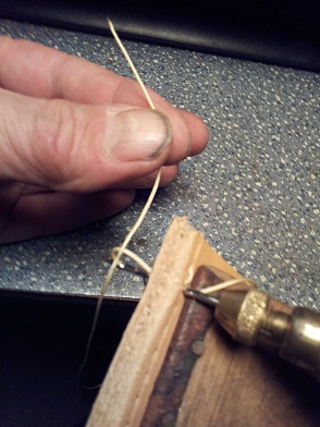

Je tends le brin mort...avant de retirer l'aiguille, et de passer au point suivant...

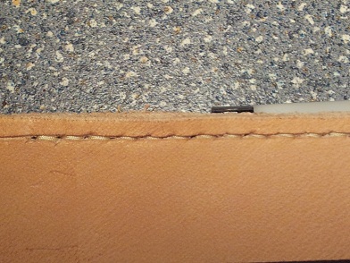

Je viens de réaliser exactement le même point que le ferait une machine...En jouant sur la tension des deux fils, j’insère la boucle dans l'épaisseur du cuir, afin que l'on ne voie plus que la couture...et ainsi de suit jusqu'au bout...
Le résultat recto...

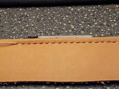

...et verso...

Pour le palet, c'est une bonne idée surtout par rapport à la matiere dont il est fait .. ne pas émousser les outils c'est très important si on veut les garder longtemps tranchant
Mais le manque de surface me ferait défaut dans mon cas, si on a des grandes longueurs à passer sous la griffe ! ça en fait pas mal de manip
Ceci dit, ça fonctionne très bien pour toi et cela prouve que rien ne t'arrete
Quel patience
moi j'utilise une planche à découper de cuisine ( en plastique )
pour les petits travaux et pour les plus grosses découpes j'ai un gros morceau de feuille de néoprène qui doit faire environ 2/3mm d’épais sur lequel je découpe tout ... avec ça pas de risque d’abîmer mon cutter et mon couteau.
pour ce qui est de la "cousette", elle est souvent utilisée dans la trousse de bourrellerie du bon randonneur équestre !
elle ne prend pas de place et contient tout ce qui est nécessaire pour coudre rapidement.
Elle reproduit effectivement la couture machine, ce qui rend la couture non pas moins solide mais si un point lache tout lache !
comme le dit ruthene, la couture sellier ( noué ou pas ) n'est pas spécialement plus difficile a faire .. le plus dur c'est de perçé droit.
Mais avec la griffe et la rainette on met toutes les chances de son côté pour faire une couture droite
En tout cas ! encore bravo Ragondin ... ce qui est sur c'est qu'on peux t'oublier dans les bois toi !! tu saura toujours te débrouiller hein ??!!

petite info sur la différence point sellier et utilisation de la cousette ...
Le point sellier est plus solide que la cousette ...
La cousette reproduit la couture machine à coudre ...
Dans le point sellier, les fils passent d'un côté et de l'autre des pièces ...avec la cousette ou la machine à coudre les fils reste du même côté et se croisent au milieu ...
Un petit scema rapide (point sellier classique et point machine à coudre) ...
Pour la couture à un fil, j'ai mis volontairement deux couleurs pour la lisibilité du schema
Petit détail, avec la cousette on fait une couture machine à un fil ...
Perso je n'utilise pas la cousette car la solidité est moindre que le point sellier (noué ou non) ... qui une fois maîtrisé est je pense le plus robuste. Maintenant tout est une question de choix.

Bonjour Ragondin,ragondin a écrit :Nous allons commencer à bosser...pour mémoire, je précise qu'il ne s'agit pas ici de faire une couture sellier, qui se fait avec deux aiguilles).
bravo pour le travail. je vais te contredire, une couture dit point sellier, appellation pour moi de toutes coutures faites main peut être faite avec une seule aiguille, deux ne sont pas obligatoires.
Une autre approche de la couture machine faite à la main, point de navette.
