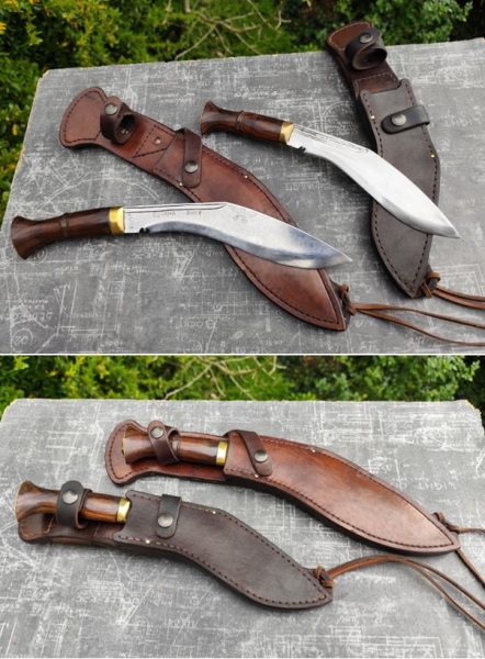

Petite explication empruntée à Wikipédia, pour ceux qui ne connaissaient pas....j'en faisait partie il y a qqes mois lorsque l'on m'a contacté afin de réaliser 2 étuis.

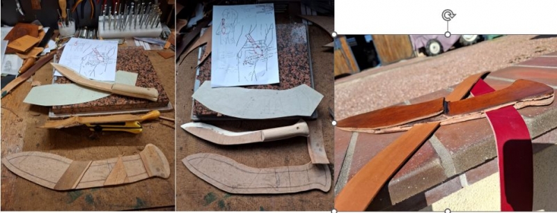

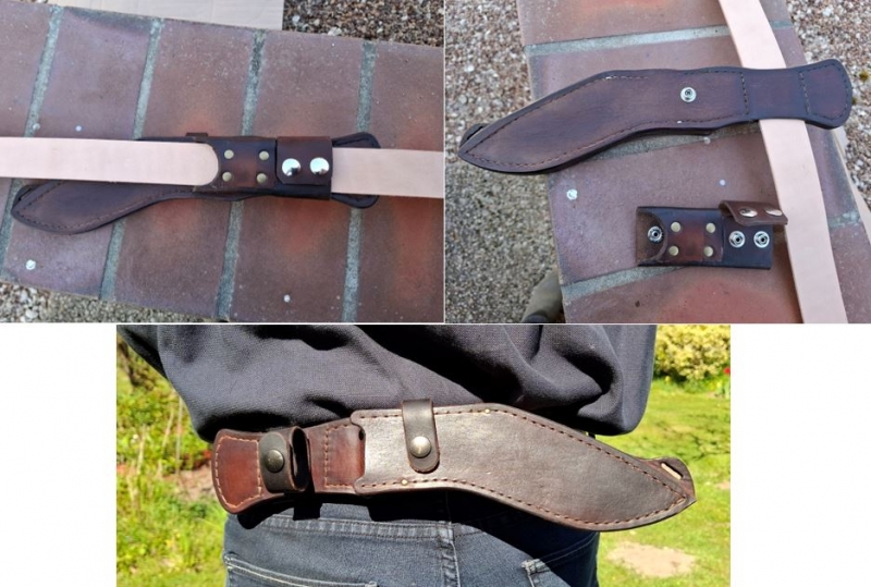

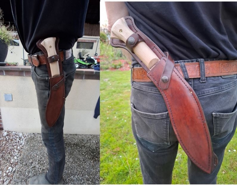

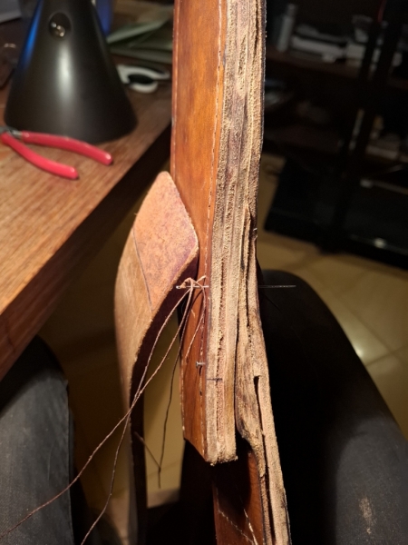

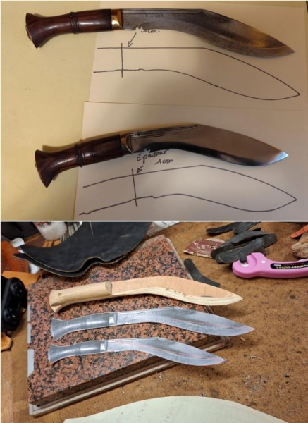

N'ayant que les photos à disposition avec les cotes, j'ai réalisé une maquette en bois. Ces étuis devaient pouvoir être portés de 2 manières différentes. Vertical ou incliné dans le dos pour le plus grand, vertical ou horizontal pour le plus petit. Hormis l'aspect technique des passages de ceinture, il a fallu coudre jusqu'à 23 mm de cuir à certains endroits...Les martyrs sont épais, la lame fait à certains endroits 1 cm d'épais.
La 45K ne passe plus...
D'après les photos et un plan papier envoyés , j'ai repris et imprimé à l'échelle 1 pour un premier gabarit.
Gabarit qui m'a permis de réaliser un proto en bois et de préparer mon 1 er étui (incliné et vertical).
Présenté, porté.
version horizontale/verticale avec une adaptation maison
Merci au propriétaire qui m'a fait parvenir les 2 photos avec ses khukuri.

Belle prestation!!!

Des belles "bêtes". Et de beaux étuis que voilà, quel beau boulot comme ça à distance! T'as géré!
