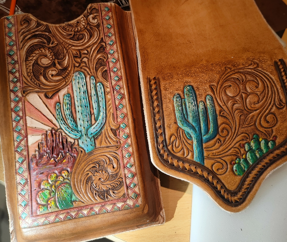

Un peu de couleurs
Vu le calme du forum
, un peu d animation avec une p'tite photo des essais de peinture fait ce WE... C est du tanné végétal de 3.5 mm. Peinture angelus diluée au tan kot. Après les coutures et tranches, ca fera un étuis a tél bien costaud pour monter a cheval.

Sympa!!!
Ces couleurs, tu les passes directement ou il y a une sous couche?

Aucune sous couche.. j ai peint, bien laissé sècher puis passé de l antique . J aime bien cette peinture, on peut vraiment jouer sur les melanges de couleurs pour faire sortir les volumes.
Jbai hate d apprendre les techniques d aero et de coupler l embossage a la peinture!
je dois encore mettre un coup de tan kote et ca sera bon
