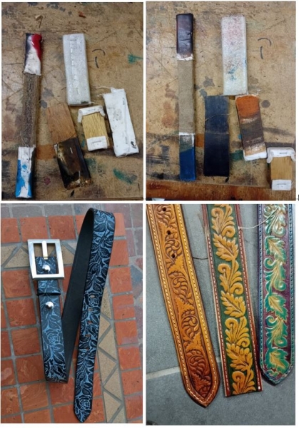

Comme c'est bien re-dit. Je ferai et posterai une photo d'une astuce que j'utilise avec les reliefs.

Message par equicuir89 » dim. 7 janv. 2024 15:01
Luc attendait une photo de Cabanel58 afin de l'aider dans sa problématique...3 membres ont apporté/demandé des précisons...un retour arrivera peut être...
De mon coté, j'avais promis une photo. Je travaille pour les reliefs avec des petits morceaux de bois ou cuir épais ( 2 x 4 ou 5 mm) autour desquels j'enroule plusieurs tours de tissus ( genre vieux draps) et que j’agrafe pour fixer sur la partie AR bien sûr. J'imbibe de proresist ( ou autre) et passe à plat sur les reliefs (1 ou 2 fois). Une fois sec, on peu passer l'antique finish et essuyer avec un morceau bois/tissu propre.
C'est une combine , ça ne fait pas tout, mais cela aide. Pour les fonds, vert foncé ou violet comme les ceintures de droite, patience et petit pinceau pour colorer.
La ceinture de Gauche, embossée roses noires sur fond blanc, j'ai d'abord "barbouillé" une quinzaine de cm de peinture ecoflo blanche, un peu diluée, essuyé les reliefs (bois/tissus), puis refait 15 cm et ainsi de suite. Pour un bon contraste final, un fois le fond blanc bien sec, bricolage "bois tissus" imbibé en noir pour passer sur les reliefs. En dernier lieu, protection finale au super shene ou pro resist avec peau de mouton rase.
