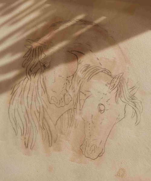

La première étape comme souvent consiste à reporter le dessin sur un calque avec un porte mine 0.7 mm muni d'une mine assez tendre un ''B'' convient parfaitement. Comme toujours la précision de ce travail est primordiale. les traits doivent être fins et précis.

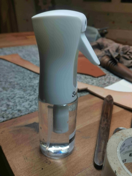

Pendant ce temps, nous avons humidifié le cuir avec un brumisateur très fin et précis. Cette première étape ne demande pas une humidification importante.

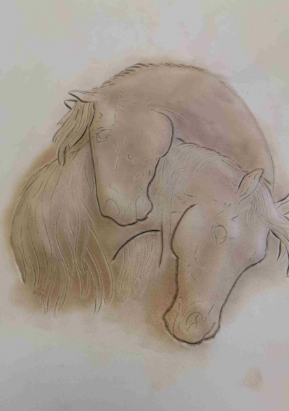

Ensuite, le dessin n'est pas reporté comme je le fais d'habitude en passant sur le calque avec un stylet, mais en retournant le calque face crayon sur le cuir et en passant avec une certaine insistance l'angle d'une lissette en os.
Du coup, comme on peut le voir, le dessin est inversé. Donc à prendre en compte avant si le sens du motif est important.

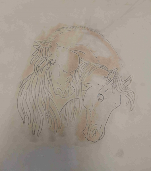

Le tracé est entièrement repris avec un stylet très fin mais non agressif. Cette étape est primordiale, c'est ce qui va permettre de ne pas perdre le tracer quand on va commencer l'embossage.
les résidus du crayon seront effacés petit à petit dans les phases où le cuir est plus sec avec une gomme blanche très tendre et sans appuyer.
Dans un premier temps, il n'y a aucun travail au swivel. Les contours principaux sont directement bevelés. Sans agresser le cuir, la ligne de bevel doit être bien visible du dessous.
Ce n'est pas tout à fait la photo de la phase bevel mais on y voit quand même bien le travail.

Pour embosser, il faut que le cuir soit bien humide, pour çà, toujours muni du même brumisateur,
(Le miens vient d'une pharmacie, mais on les trouve moins cher ailleurs. En gros 10€ en Pharma et 3€ sur le net)
On va humidifier l'intérieur des lignes du dessin en essayant de garder tout l'extérieur le plus sec possible. Cette application se fait côté fleur par petites diffusions bien calibrées et bien ciblées jusqu'à ce que, par capillarité, l'eau ait traversée l'épaisseur du cuir.

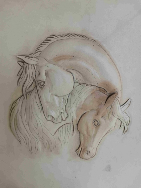

L'ordre d'embossage à respecter consiste à commencer par les formes du premier plan, ensuite du second etc...

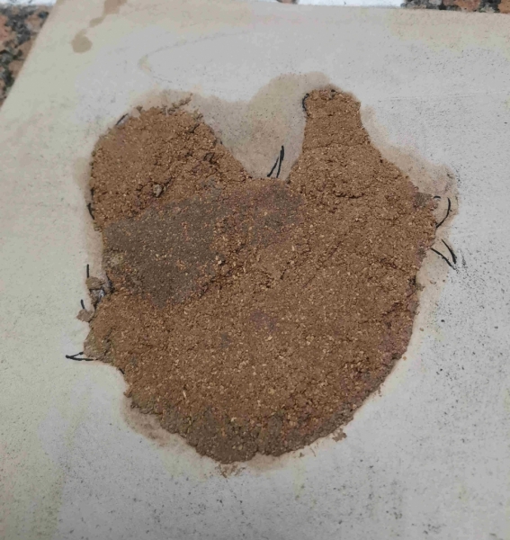

Les volumes souhaités sont là, ensuite on va remplir l'intérieur du tracer avec une pâte faite d'un mélange de poudre de cuir et de néoprène. Pour que la pâte, qui est assez sèche, accroche au cuir, on aura préalablement séché le revers au sèche cheveux et passé une couche de colle neoprène de la même composition que la pâte. Toujours en restant à l'intérieur du tracé.
Il est impératif de bien repartir le mélange est de combler les zones de façon à bien mettre en évidence les parties où nous avons chercher le volume.
Après quoi nous avons collé le cuir sur un support cartonné en lissant et en appuyant bien sur les contours et sur les zones de réserve qui doivent venir au contact du support.
Messages : 1539
Re: Travail d'embossage suite au stage avec Jurgen Volbach
Message par Mich' » jeu. 21 déc. 2023 10:51

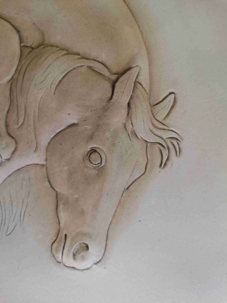

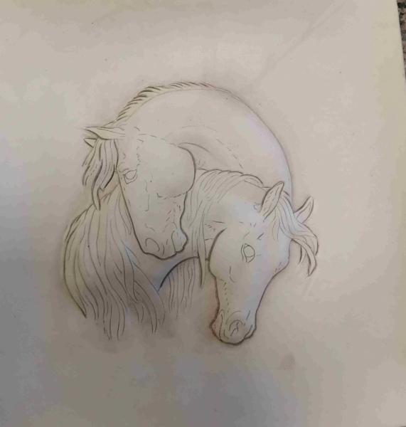

Après çà, on plane les contours à la cuillère et on remarque le bevel correctement.
Quand ce travail est effectué, on commence vraiment la mise en forme côté fleur. Il est clair que ceux du groupe qui connaissaient bien la morphologie des chevaux avaient un certain avantage pour travailler les détails caractéristiques des têtes.
Comme pour l'embossage, on commence par la tête qui est au premier plan. On incise légèrement la fleur avec un scalpel au niveau de la bouche et du globe de l'œil de façon à pouvoir obtenir un joli galbe des lèvres et de l'œil.
A la commissure des lèvres, on perce même complètement le cuir de façon à pouvoir lifter et créer le bourrelet.
De la même façon, on va lifter (undercut) les bord de la paupière pour faire ressortir le globe de l'oeil que l'on va arrondir avec des cuillères pour donner l'effet sphérique.
Le galbe de la narine est également incisé pour créer l'effet caverneux de l'orifice. On rabat la partie incisée à l'intérieur et on va donner du volume au naseau en passant un outil boule de taille adaptée à l'intérieur.
On peut voir aussi que le tour de l'oreille qui est au premier plan a été incisé de façon à la décoller et donner encore plus de relief.
On commence à voir apparaitre les caractéristiques de la physionomie.

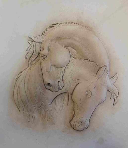

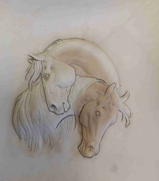

Ensuite je me suis attaqué à la seconde tête.
Même travail d'incision au niveau du nez, de la bouche, de l'œil et de l'oreille. Tout ce travail se fait avec un souci permanent de maintenir la bonne humidification du cuir.
L'embossage reste assez mou et il faut sans cesse reprendre les formes que l'on a tendance à altérer en travaillant. Avant chaque petite pose, je refaisais une mise en conformité complète du motif.

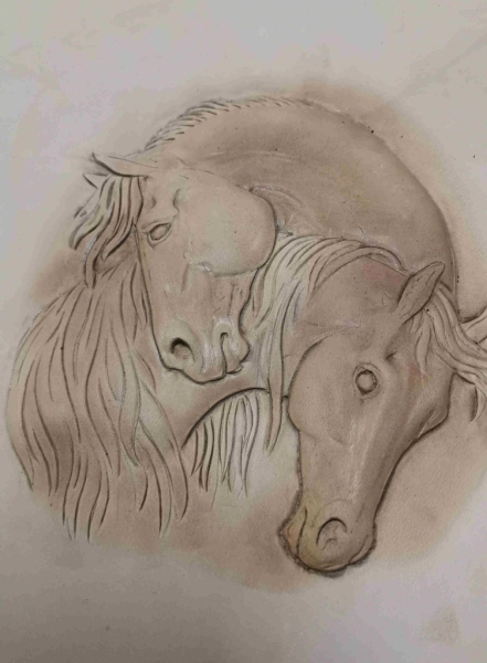

Ensuite, début du travail au swivel, en donnant déjà quelques formes principales à la crinières avec une cuillère.
On peut voir la progression

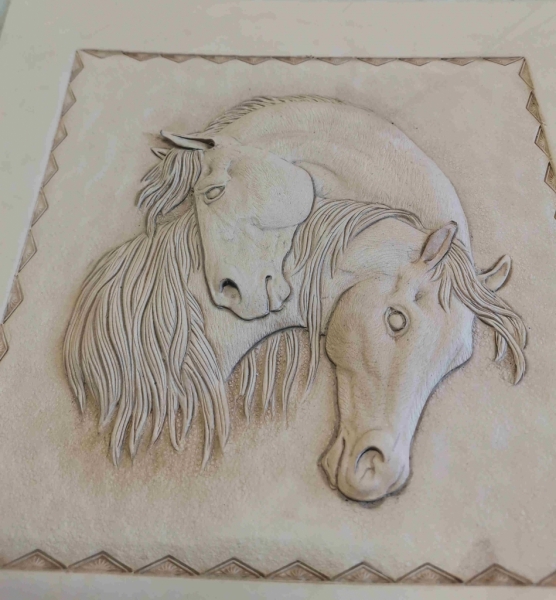

Après quoi, la texture du Background et l'entourage (cadre).
Ce n'est pas super visible en photo, mais c'est met le motif encore plus en évidence.
Puis les finitions au swivel et ajout de la texture du poil.
Pour obtenir la texture des poils, il y a plusieurs outils possibles. Le bout d'une cuillère bien effilée, le dos de la lame d'un scalpel passée au papier à poncer très fin. C'est cette dernière alternative que j'ai retenue.
Et c'est un travail de patience, chaque poil correspond à une marque de 1 mm et il faut couvrir l'ensemble de la tête en ayant la vision du sens de la pousse sur le cheval. Là aussi les cavaliers et les possesseurs de chevaux ont eux quelques avantages.

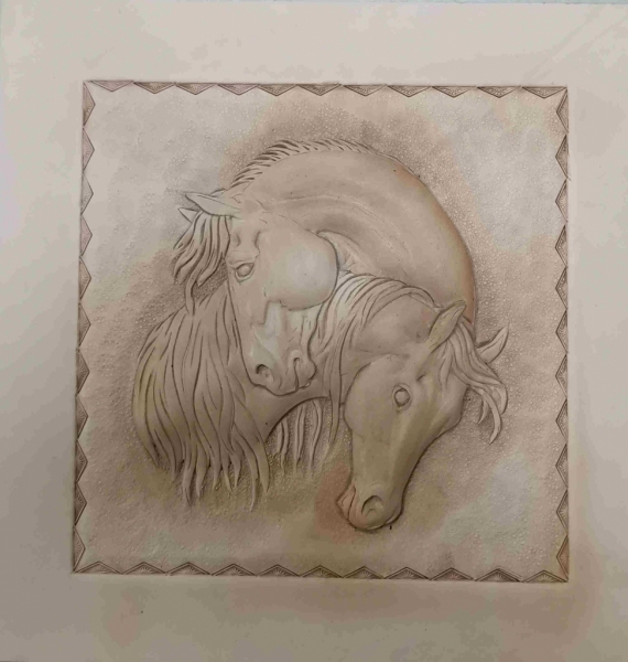

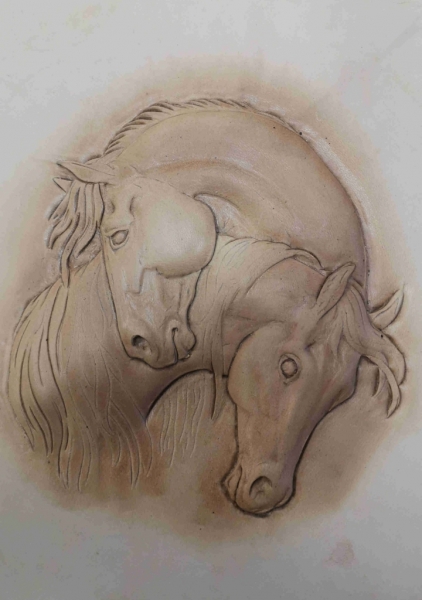

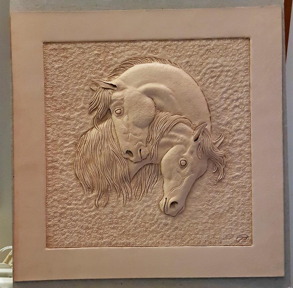

Photo du travail fini avec une lumière rasante qui mets les détails en exergue (les défauts aussi d'ailleurs)....

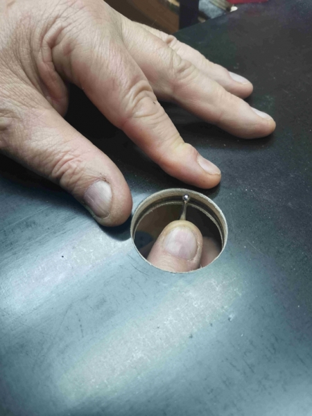

Concernant les outils nécessaires à ce type de réalisation :

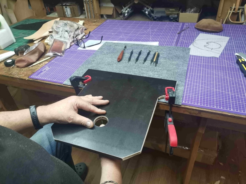

Première photo, la planche que nous avons utilisée.
J'ai fait ça vite fait la veille du stage sur les instructions de Jurgen (j'en ai fait 6 pour certains participants). Le truc est pas idéal parce que les têtes des serre-joints gêne pour bouger le cuir. Un des participants au stage (Olivier) avait trouvé le moyen de noyer les têtes des serre-joints dans l'épaisseur de la plaque et c'est cool. Je vais garder çà quand je me déplace et je vais me faire un post embossage à l'atelier avec une planche vissée, ça résoudra le problème.
Travailler à travers le trou, permet de pousser les zones dans lesquelles on veut créer du volume tout en plaquant la zones environnantes qui doivent rester planes. C'est juste une photo pour illustration de mes propos, il faut imaginer le bout de cuir posé à plat sur la planche , plqué par les doigts de la main gauche et embossé avec un outil boule tenu de la main droite.

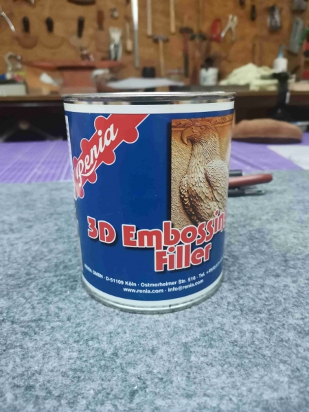

La pate utilisée pour combler les formes embossées depuis l'arrière.
On la trouve en France chez Deco-Cuir.
La colle utilisée pour la couche préalable est de la même marque. Phil, la texture de la pate est visible sur la photo ou je montre le remplissage.

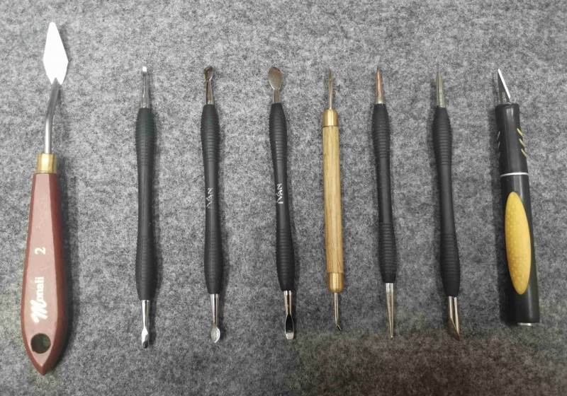

Les outils :
De gauche à droite,
En 1, La spatule qui nous a servi à poser la pate avec précision.
En 2, 3 et 4, 3 cuillères de modelage (modeling spoons) avec 2 tailles par manche.
En 5 Une cuillère pour faire les détails. C'est un outil qui a été retouche par Jurgen et dont il m'a fait cadeau.
En 6 C'est un stylet que j'ai retouché pour avoir une pointe fine précise et non agressive.
En 7 c'est un lifter, (undercut) que j'ai retouché aussi.
En fait je crois que le terme le plus souvent utilisé par Jurgen a été ''Crap Tools'' littéralement outils de M****. Ce n'était pas méchant, mais c'est vraie que par rapport à la précision et la finesse attendu, nous avions tous des outils trop grossiers. Depuis, j'ai racheté pas mal de trucs et j'ai déjà passé quelques heures à les retoucher.
Et enfin en 8 le scalpel qui a été utilisé pour faire les incisions, et dont j'ai utilisé le dos émoussé pour faire le poil.
Voilà, je n'ai pas mis la lissette en os et un pinceau pour nettoyer les résidus de gomme après chaque passage, mais en bon artisans du cuir, vous savez tous ce que c'est.

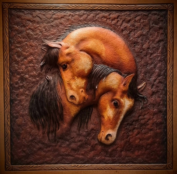

Ce qui suit n'est pas le fait de mon travail, mais celui de Jurgen notre formateur, qui après être rentré, a mis en couleur son travail qui nous a servi de démonstrateur à cheque étapes.
La mise en couleur sera d'ailleurs un des thèmes abordé au prochain stage qui se tiendra au même endroit premier weekend d'Avril 2024
