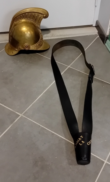

A la demande d'une amie et maire aussi. ( et aussi mère
L'ancien porte drapeau avait besoin d'un remplaçant. Je ne sais combien de commémorations il avait accompagné, mais à son état, un bon paquet semble t il.

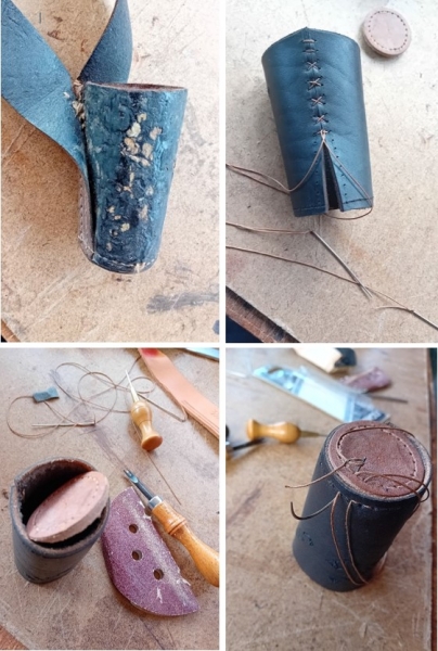

Cône en végétal 3,5 mm fond en 4,5 pour une couture d'angle. Et je me suis fait avoir encore une fois, il y avait un trou d'écart; bon, il faut jongler pour rattraper sa bêtise.
Puis le fond à été doublé d'une autre rondelle, collée.

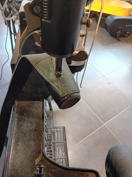

Pour les sangles, la 29K est en action, parfaite pour ce genre de travail avec son pied pivotant.
aiguille 140 pour fil Onyx en 51

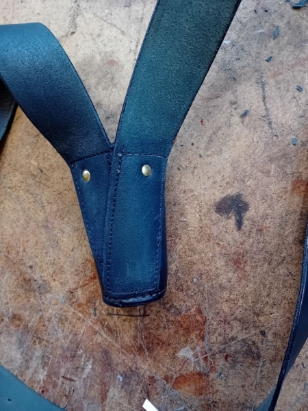

Un peu de préparation en parage pour éviter les surépaisseurs.
On assure avec 2 rivets
Déplié
Sangle 5 cm de large, cuir en 3,5 mm. J'ai réutilisé l'ancienne boucle ( après un bon nettoyage).
L'ancien casque de pompier est là, juste pour le décor de la photo.
