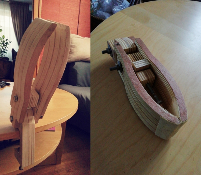

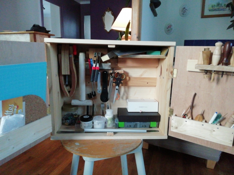

Tout d'abord, mes outils. J'ai fait une petite "armoire portative" pour pouvoir travailler où je veux (le salon, la cuisine, dehors...)
4186
Dans laquelle, j'ai réalisé on premier lamellé--collé (inspiré de ce que j'ai pu voir de ci, de là)

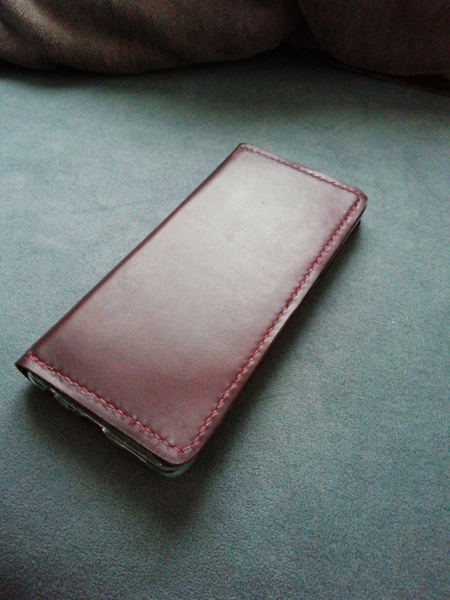

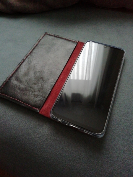

Une coque de téléphone pour ma fille :
4195 4196

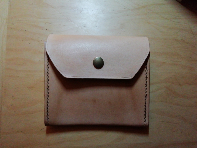

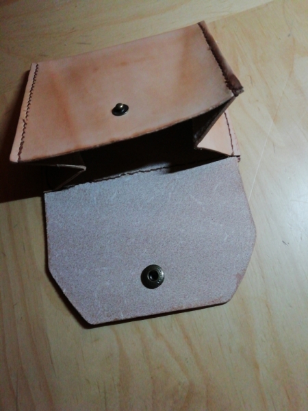

Un porte monnaie pour ma belle-fille :
4187 4188 4189

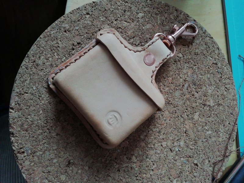

Un essai de moulage (et de rivetage) :
4190

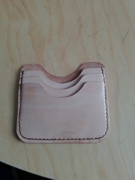

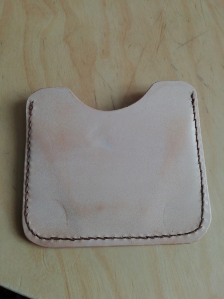

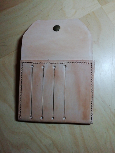

..et ma dernière réalisation, un porte-carte :
4192 4193 4194
Dans laquelle, j'ai réalisé on premier lamellé-collé (inspiré de ce que j'ai pu voir de ci, de là)

Et voici dans l'ordre chronologique mes premiers essais (enfin, ceux que j'ose montrer)
Oui, il y a des traces... il parait que c'est parce que je serre trop ma pince. Mais il semble que cela s'estompe ensuite.
J'ai essayé de bricoler un petit poinçon avec mon logo que j'utilise sur mes savons :D mais j'ai une sacré marge de progression :mdr:
J'aime bien mes bordures :?:
Désolé d'avoir inondé de messages successifs, mais si quelqu'un sait comment poster plus de trois photos en même temps, je suis preneur.

Tu as osé montré çà!!! Non je déconne bien sûr, bon démarrage. Tes cuirs étaient bien sec quand tu les as mis dans la pince pour les coudre?
Et j'aimerais savoir, quel procédé tu as utilisé pour bloquer tes cartes dans ce porte cartes?Pour ne pas quelles descendent toutes dans le fond?

Ben oui, il était sec... Enfin je crois car je ne l'avais pas mouillé. En même temps, j'habite en Bretagne...
Mais entre le moment de la photo et celui où je l'ai offert à ma fille, il a dû sécher car les marques ont disparu :shock:
Pour ce qui est du système pour pas que les cartes ne tombent, j'y ai réfléchi un moment.. Voici la solution que j'ai trouvée :
J'ai collé un tissu derrière plié en accordéon (je ne l'ai pas fait en cuir pour ne pas avoir trop d'épaisseur) Un dessin valant mieux qu'un long discours :

Ok c'est effectivement la solution, par contre il vaut mieux les coudre pour ne pas être confronté au risque de décollement. Comme justement je ne voyais pas de coutures, c'est ce qui m'a fait poser la question.
Tu peux faire le même système avec une seule et même bande de tissus pliée et cousue sous tes fentes.

Personnellement, je préfère les pochettes-portes carte en cuir, bien plus résistante à l'usage. En respectant bien le principe de montage (retrait de marchandise), il n'y a pas de surépaisseurs, et les coutures des fonds de pochette sont invisibles

@Mich': Ça veut dire alors qu'il y a une couture sous chaque fente ? Dans mon cas, c'est une seule bande de tissu pliée au fer à repasser et effectivement collée en remplacement des couture dont tu parles.
Ou alors il faudrait faire une couture "aveugle" qui ne traverse pas le cuir de part en part ? Ça existe ?

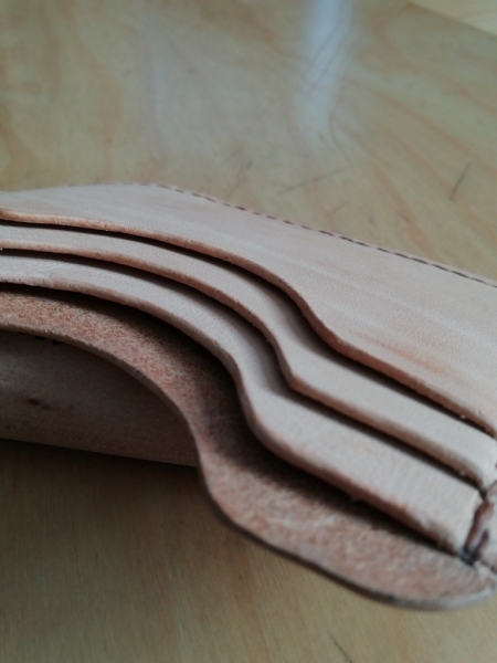

@richelieu: qu'est ce que tu entends pas "retrait de marchandise" ? Les photos après mon essai de moulage représentent un porte carte entièrement en cuir. Bien que j'ai paré les bords, il y a au milieu de la pochette, 4 épaisseurs de cuir. Ça fait beaucoup, je trouve.

Les poches sont en forme de "T" et le fond est cousue. Avec un patronage bien étudié, tu arrives à avoir 3 épaisseurs au milieu de ta pièce, quelque soit le nombre de pochettes, et 2 épaisseurs pour les tranches.

Ah oui, c'est ce que j'ai fait avec mon porte carte :D mais en forme de "V". Le T doit être mieux au toucher... je note !
4192
Mais dans ton dessin, je ne comprends toujours pas ce que veut dire "retrait de marchandise" :cry:

Je n'avais pas vue le début du sujet, tu as tous bien fait avec le système en "V". Le principe c'est d'éviter la superposition des épaisseurs. Les couleurs, c'était juste pour rendre le croquis plus lisible.(pas gagné ça)

Là, par exemple, à l'usage je me suis aperçu que l'échancrure de la pièce du fond est trop importante. Quand je glisse rapidement une carte, une fois sur deux elle se retrouve moitié dedans, moitié dehors.
Prochaine fois, je rectifierai le parton dans ce sens.
