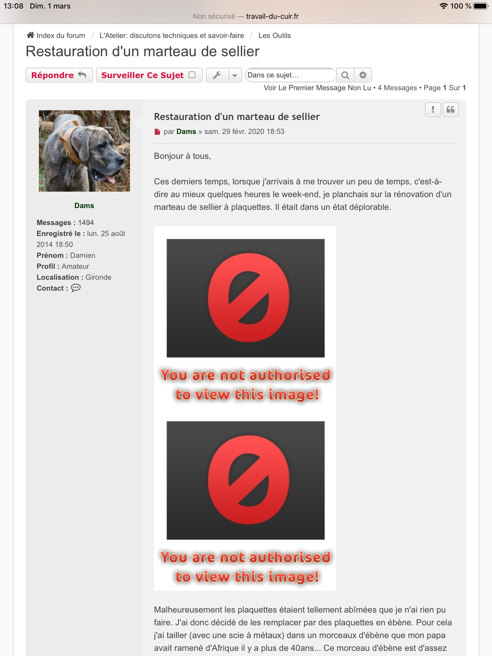

Bonjour à tous
Impossible de voir les photos....
Avez vous rencontré se PB?
Merci
Jm
Re: Restauration d'un marteau de sellier
Message par filcordo » dim. 1 mars 2020 14:20
salut !! non les photos sont bien visible dans le post !!??
