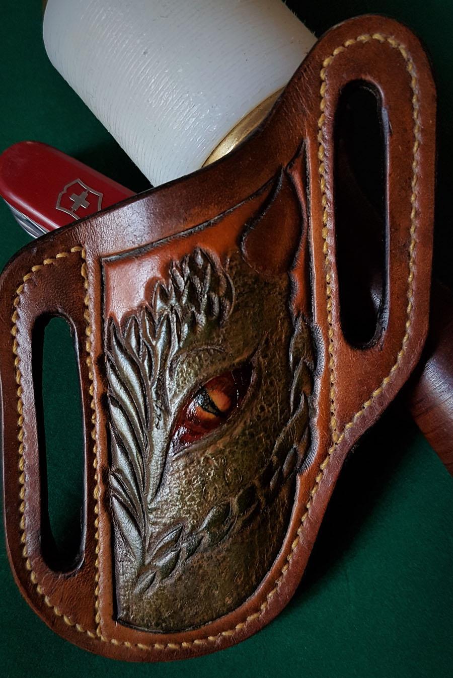

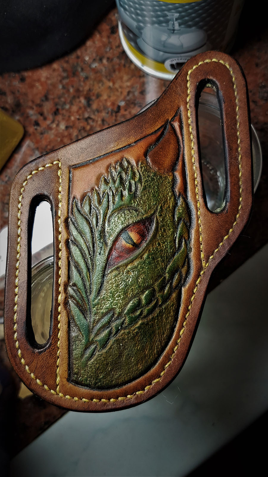

Bonjour tout le monde, cela fait longtemps que je n'ai rien posté ici :oops:
Voici une création:
Mon fiston voulait un étui pour son couteau suisse, avec du dragon ou celtique. Alors voilà, motif de Jim Linnell, cuir de chez Chadefaux, 2,6mm.
Pour les outils, 3 bevelers modifiés et quadrillés. teinture ecoflo, je n'avais pas ce qu'il fallait en fiebings...
pour l'oeil, noir, jaune, orange mélange de jaune et rouge) et rouge. Le dragon, fond en mélange de vert+jaune, puis brossage à sec de vert puis de brun bison. Les fond en tan, brun boisé et brun bison. Couture au 9 fil de lin 432.
tan kote, gel antique medium brown et encaustique ( pas encore sec sur la photo 1).
Sur la photo 2, la nuit à passée, un coup de lustrage et une dernière larme de tan-kote juste sur l'oeil.
L'étui est un peu serré mais je pense qu'il va se faire, enfin j'espère :P )
Photo en intérieure et lumière artificielle pas top, désolé.
Voilà vous savez tout.

Peut être content le fiston!!!
Il faut que l'étui soit serré, il se fera à la longue, juste ce qu'il faut pour ne pas perdre l'outil.
Quelques points irréguliers en bas dans la courbe mais c'est pour chipoter!

Et oui Luc, le couteau tiens très bien dans l"ètui. Les points en bas sont plus dû à un serrage pas régulier dans la force.
suis un peu bourrin par moment :)
