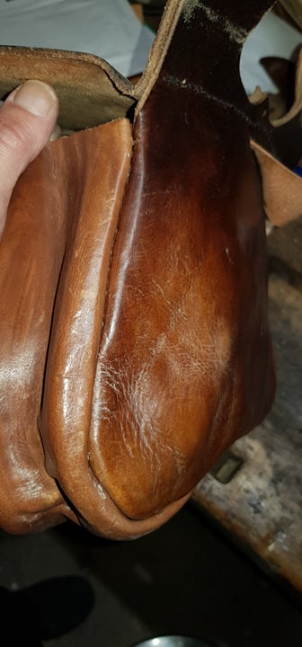

j'y connait pas grand chose, mais j'avais fait une escarcelle il y a quelque temps, et comme je n'étais pas sûr de ma couture, j'ai préférer la cacher... ;) C'est du cuir végétal de 2.5 mm, et le soufflet est en 1.2mm. Je l'ai vraiment mouillé bien à coeur, et j'ai réussi à le retourner. Ensuite, je l'ai laissé sécher environ 48 h avec 2 boules de pétanques dedans, pour donner la forme. J'ai dû vraiment bien insister pour faire "sortir" correctement les angles, et grâce au ciel, mes coutures ont tenus le choc. Je met quelques photos, juste pour montrer. Juste pour info, sur la première, j'avais fait les tranches noires avant de monter le truc, et le noir a dégorgé en séchant... du coup, le 1ère était noire à l'intérieur.

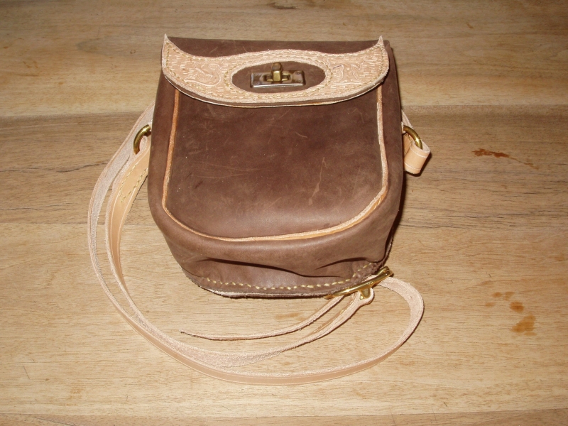

Sinon tuas la solution de la couture de devant retournée et celle de derrière à plat...
Hpoireau
Messages : 130
Enregistré le : sam. 13 mai 2017 07:43
Re: Question pour une sacoche en cuir
Message par Hpoireau » dim. 24 nov. 2019 09:06
Luc a écrit :Sinon tuas la solution de la couture de devant retournée et celle de derrière à plat...
Bon là, il faut que tu m'expliques parceque je ne vois pas du tout!
Messages : 2176
Message par Luc » dim. 24 nov. 2019 09:12
3432
