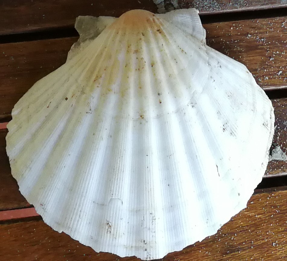

Je suis tombé la dessus:

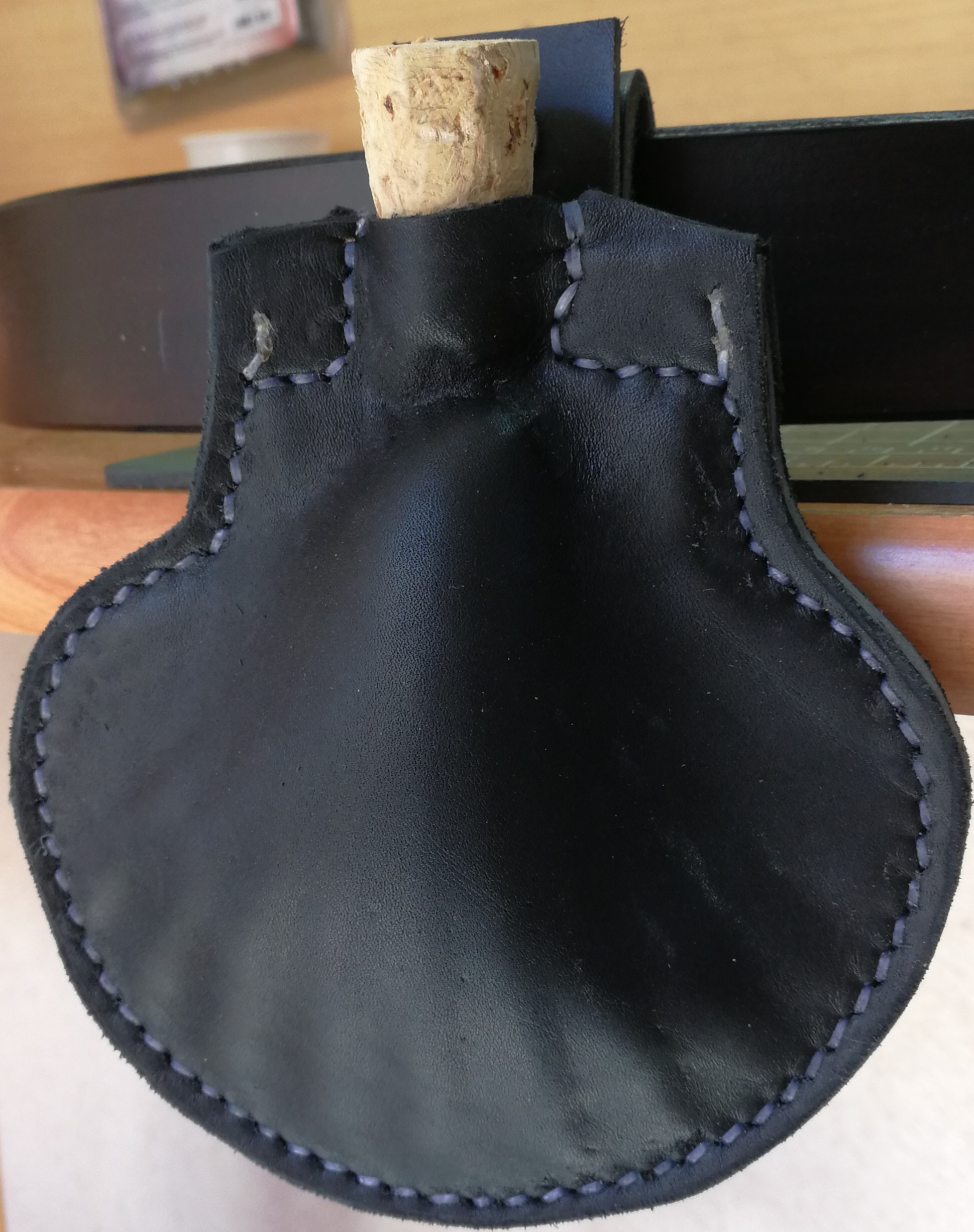

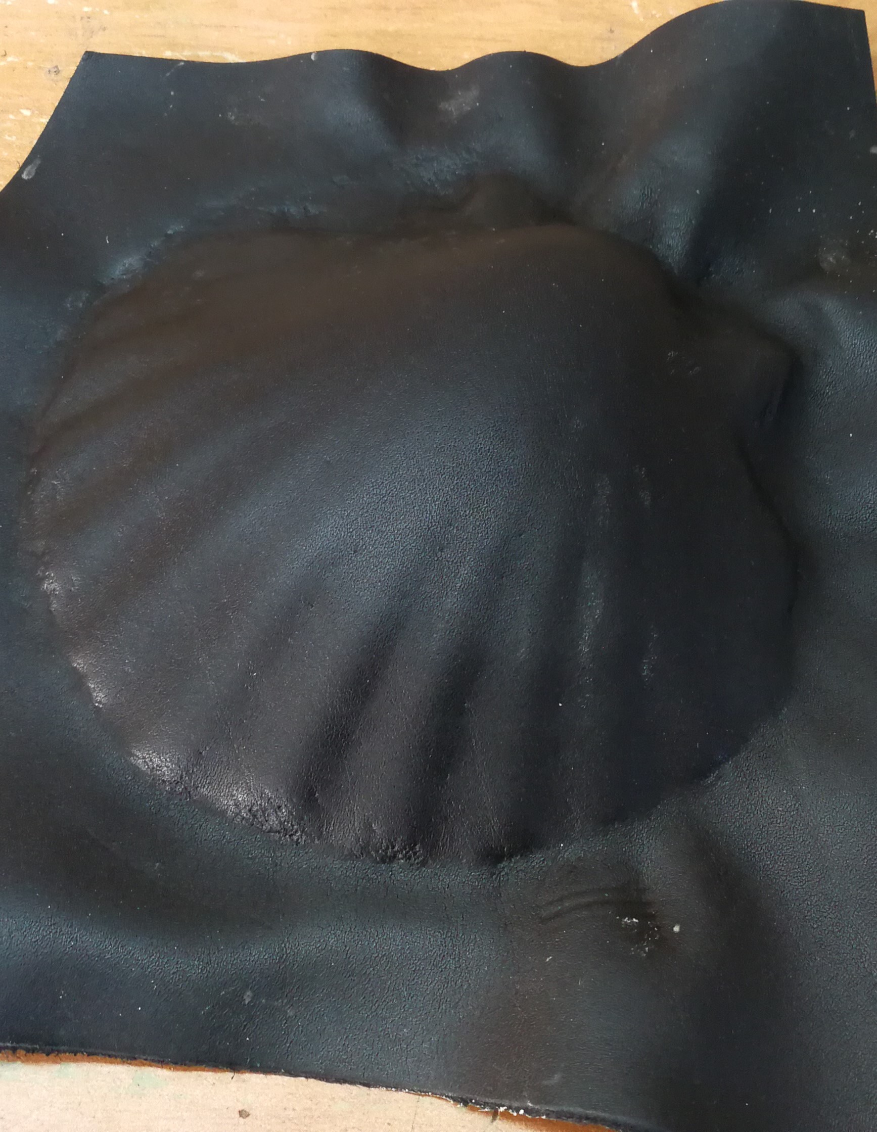

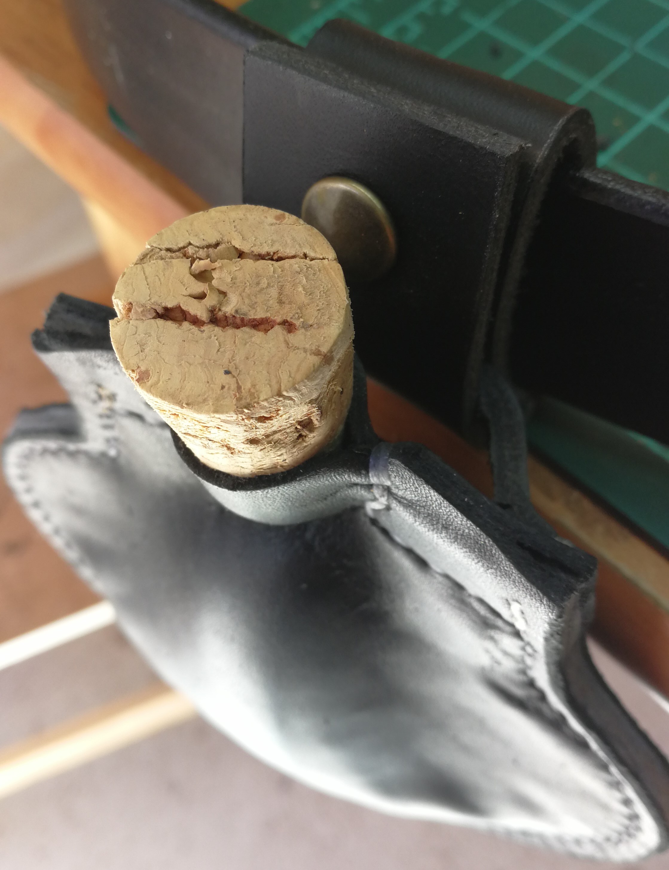

et me suis dit que ça pouvait faire une base sympa pour la conception d'une gourde médiévale (ça fait longtemps que ça me trotte). Alors j'ai moulé, du cuir tanné végétal teinté noir dans la masse, de 1 mm d'épaisseur, sur cette coquille ( je pense qu'un cuir végétal naturel aurait été plus approprié, qu'en pensez vous??)
ça donne ça:

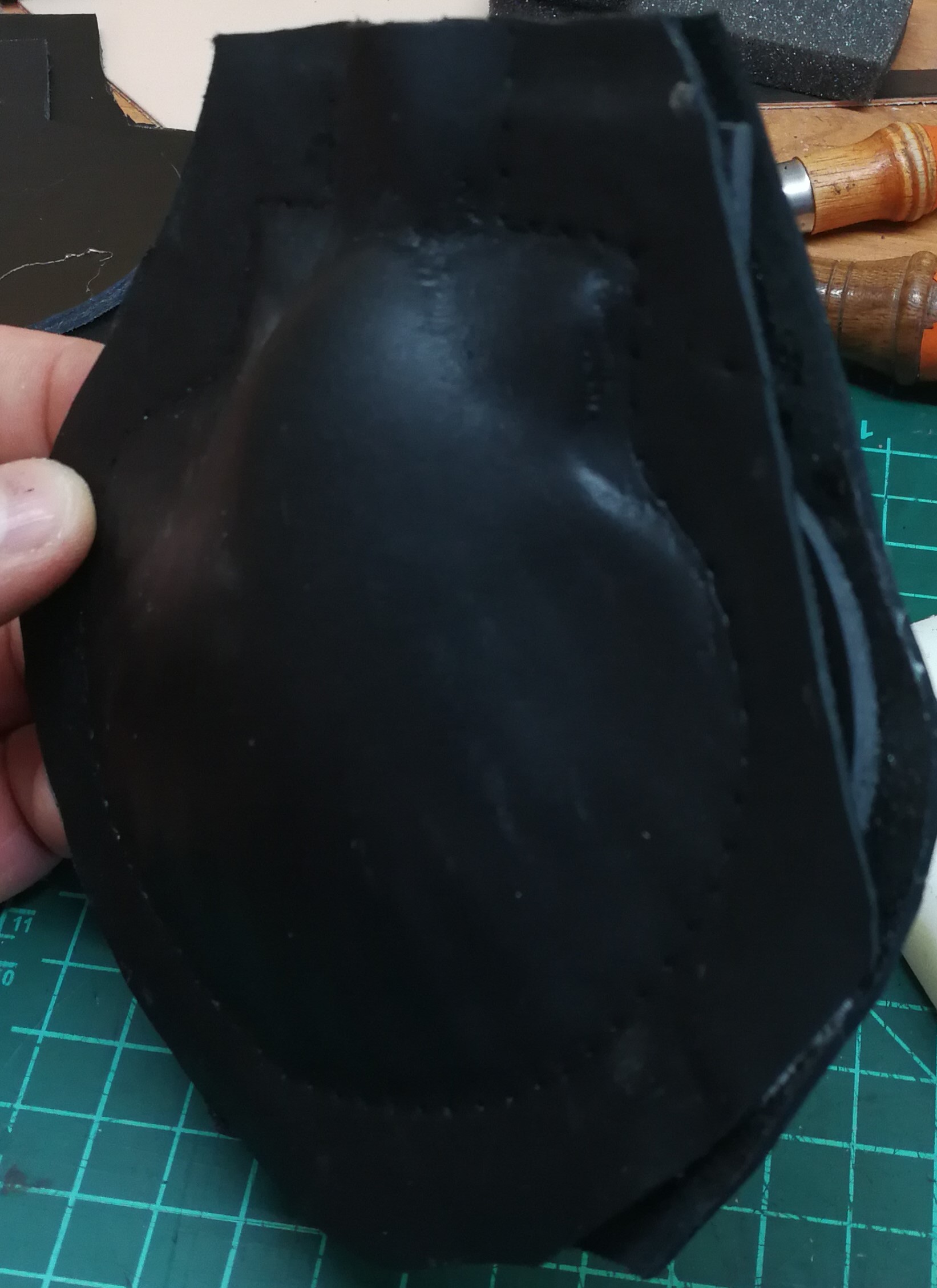

je l'ai moulé deux fois afin de faire le devant et le derrière, avec le rajout d'une âme (cuir de 4 mm) pour rigidifier le tout
Puis j'ai cousu l'ensemble

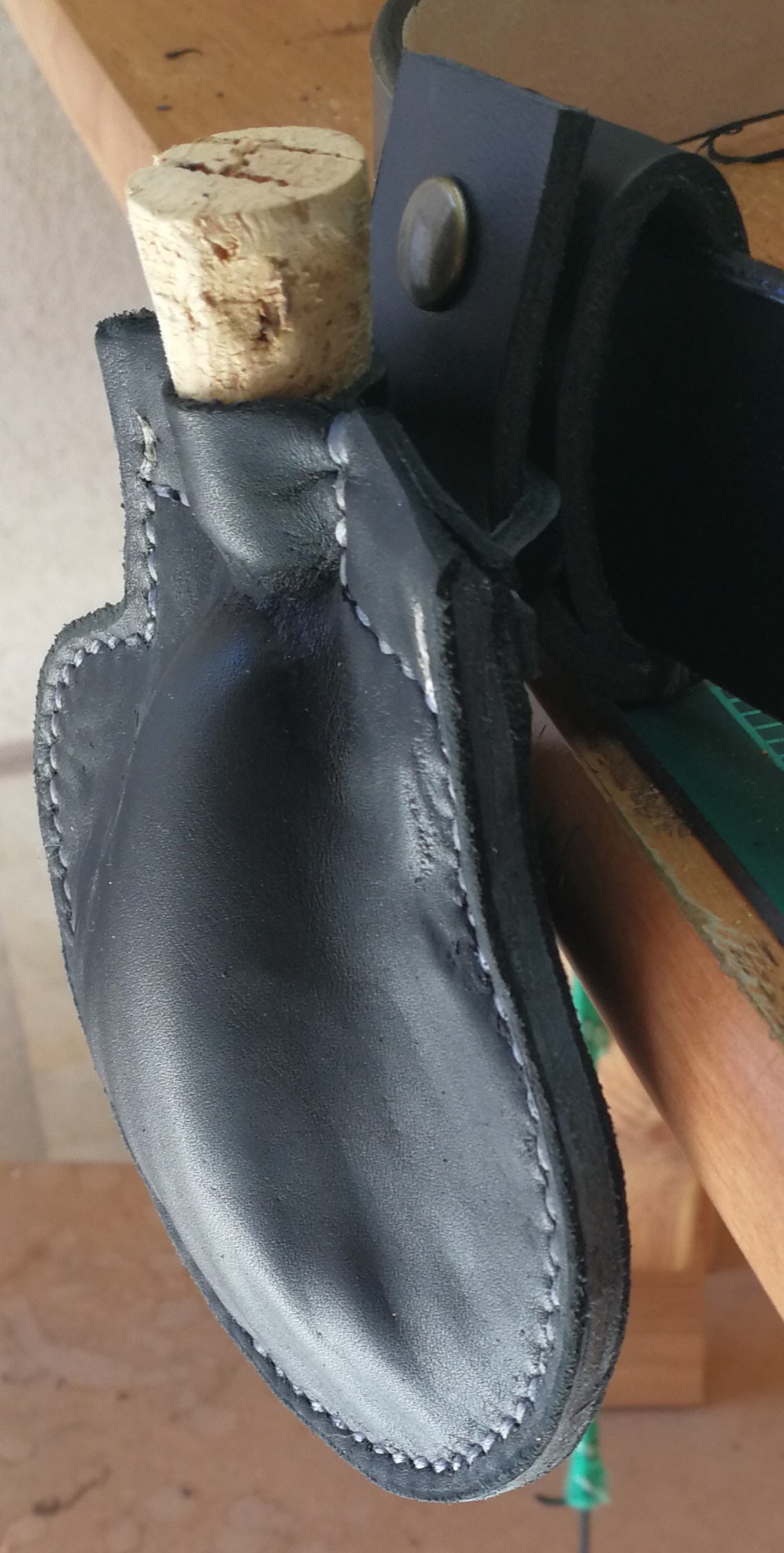

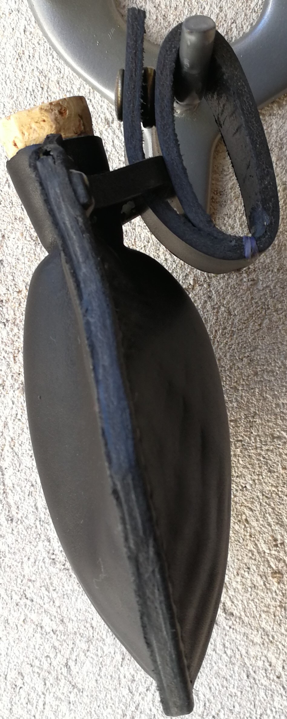

et j'ai confectionné un attache ceinture avec un bouton pression
Vue d'ensemble: le bouchon est fait à partir d'un bouchon en liège de bouteille que j'ai taillé au cuter et passé au papier de verre 1000.
Pour que la potion magique se trouvant dedans ne traverse pas le cuir, j'ai enduis l’intérieur de la gourde de cire d'abeille.
Voila maintenant à vous de travailler et de me dire ce que vous en pensez.

Bonne idée, mais la pression ne fait pas très médiéval et surtout, perso, je n'utiliserai pas un cuir teinté pour servir de contenant alimentaire.

à la place de la pression, j'aurai du mettre quoi?? (je ne savais pas quoi mettre)
ce n 'est pas un contenant alimentaire!!!! c est de la potion magique !!!!!

Un bouton en cuir roulé ou tressé, un lacet à nouer, une boucle, une cheville de bois...et la cire d'abeille n'est elle pas soluble dans la potion magique?

Merci richelieu pour les différentes pistes.
Je suis très embêté, je crois que tu as raison, du coup j'y mettrai de l'eau
pff si j'y avais pensé avant......mais alors comment faisait Astérix à l époque???

J'ai trouvé un tuto sur le net expliquant les étapes à suivre pour réaliser une gourde à la fois étanche et "saine" pour la consommation. Ca pourra peut-être te servir (moi aussi d'ailleurs, si un jour je décide de m'en faire une). Le lien est ici : http://www.trollcalibur.com/node/6254
Pour le moulage du cuir, tu as trempé ton cuir dans une eau à quelle température ? Et le cuir est-il bien dur ou encore assez souple après séchage ?

en ce qui concerne la température, je peux mettre mon doigt dans l'eau sans me bruler, environ température d'un bain d'enfant.
après moulage, le cuir reste encore souple, ce n est pas du cuir bouilli..
