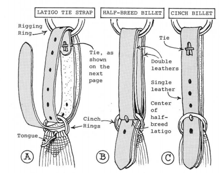

Oui mais voilà, en essayant la belle sangle en mohair que je me suis achetée au salon d'Avignon, je remarque que la forme carrée de ma boucle ne convient pas à ce genre de courroie droite et doublée, ça chevauche et se met sur le côté de la boucle, au risque de pincer.
Voilà la sangle:
La boucle de droite, aucun problème mais celle de gauche, ça se met dans un angle et ça pince. Qui plus est ça "plie" ma double courroie et ça fait une sur-épaisseur contre le cheval qui doit gêner à long terme je pense ( l'objectif est un voyage de plusieurs mois)
Je pense que je ne l'utilise pas comme il faut vu qu'il y a 2 rouleaux.
Il faudrait donc quelque chose comme ça?
J'ai du mal à comprendre comment c'est accroché à la selle et comment le faire passer dans ma belle boucle à double rouleau?

Ah j'ai trouvé la réponse à ma question dans le livre "saddle making" d'al Stohlman.
Ce livre est une mine d'or, je regrette de l'avoir acheté en version numérique.
