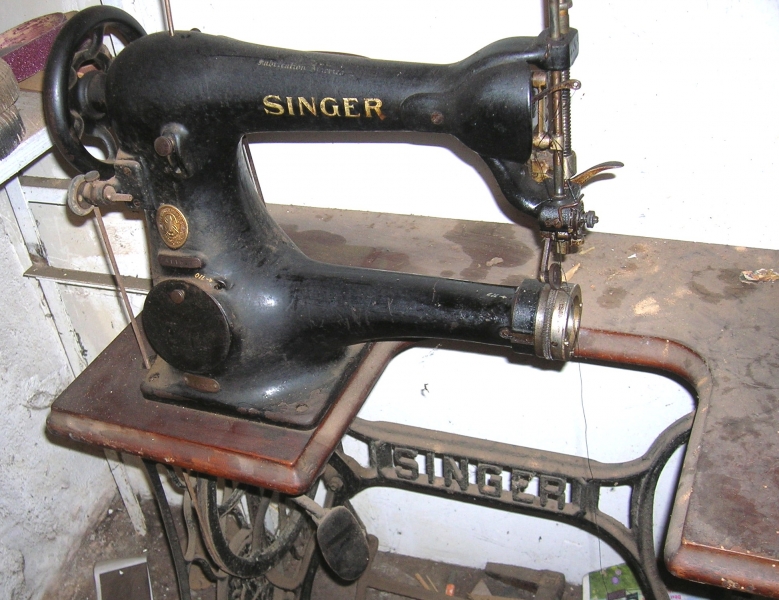

Message par richelieu » mer. 6 avr. 2016 13:27
1413
Vu chez un collègue cordonnier. Plus de photos dés que j'ai remplacé les piles de l'appareil

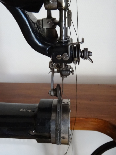

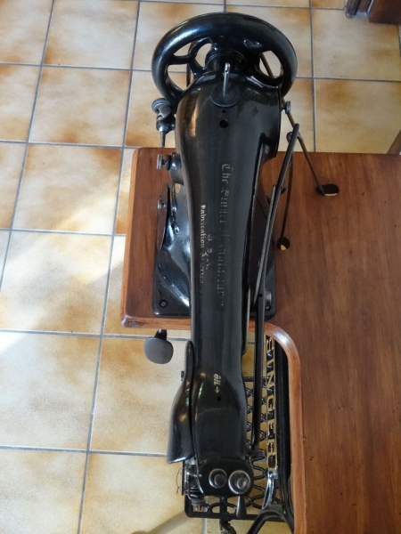

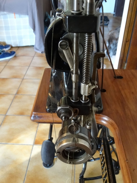

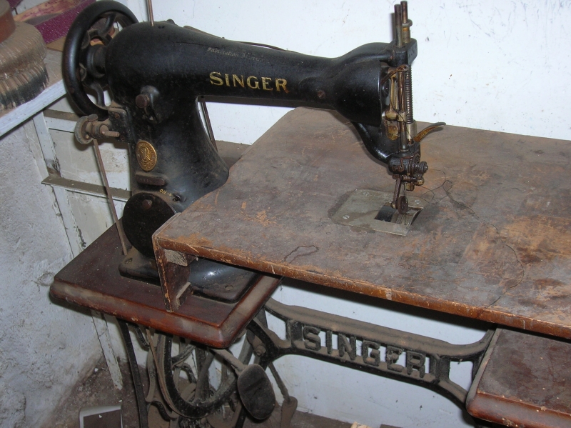

Message par richelieu » sam. 9 avr. 2016 07:01
Sans le plateau
1418

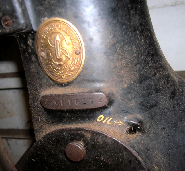

L'immatriculation
1415

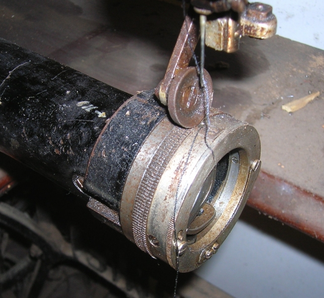

le système d'entrainement par bague rotative
1416
la genouillère pour soulever le pied presseur en gardant les mains libres
1417

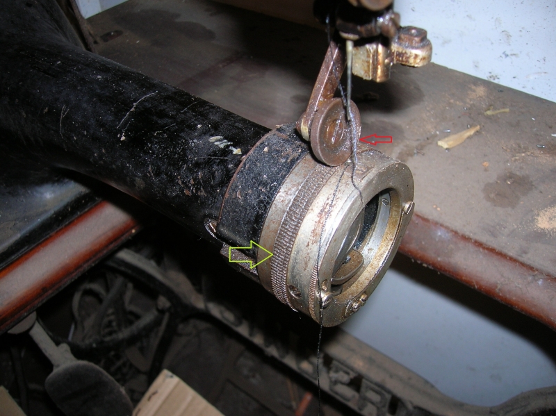

Message par richelieu » dim. 10 avr. 2016 08:24
C'est un machine à coudre: sa spécificité tient au système d'entrainement par bague rotative (flèche verte) à mouvement circulaire continue, contrairement à la plupart des machines qui sont à griffe, mouvement alternatif. La roulette "presseur"
(flèche rouge) est également montée dans le sens opposé à la plupart des machines pour faciliter certaine opération de piquage, particulièrement sur les tiges (dessus) de la chaussure, d'où son surnom de "tigeuse"
1424

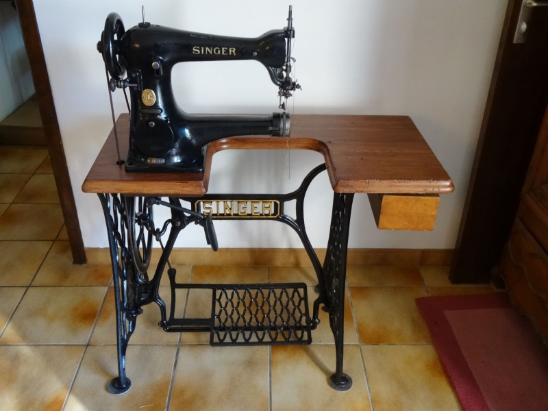

Message par Dams » ven. 15 juil. 2016 19:38
La même après un bon nettoyage.
Re: tigeuse Singer
Message par filcordo » dim. 24 juil. 2016 14:29
c'est l'un de tes achat Dams ??elle est magnifique !!!
phil
Messages : 1768
Re: tigeuse Singer
Message par Dams » dim. 24 juil. 2016 23:09
Salut Fil, oui c'est effectivement la mienne :-)
Re: tigeuse Singer
Message par filcordo » mer. 27 juil. 2016 11:24
et bien entre tes ""début"" et aujourd'hui tu dois avoir un sacré bel atelier !!!
et tu t'en sert de cette belle machine !?
Messages : 1768
Re: tigeuse Singer
Message par Dams » mer. 27 juil. 2016 19:25
Je n'ai pas vraiment d'atelier. Donc c'est le bazar. Je viens de récupérer cette machine donc pour le moment elle n'a fait que quelques mètres de couture de test. Je l'ai surtout acheté pour me familiariser avec la couture machine et comprendre comment ça marche.
