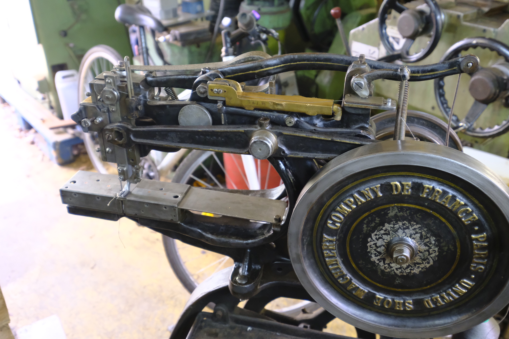

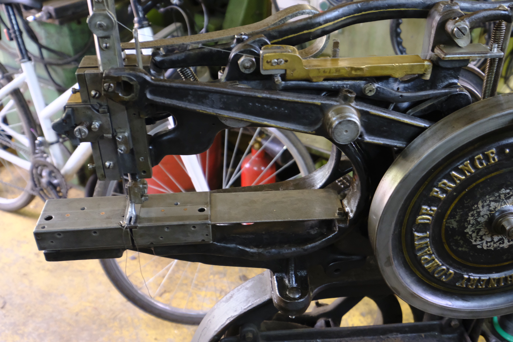

Bon voici la machine remontée huilée, réglée, bichonnée.
Elle tourne comme une horloge.

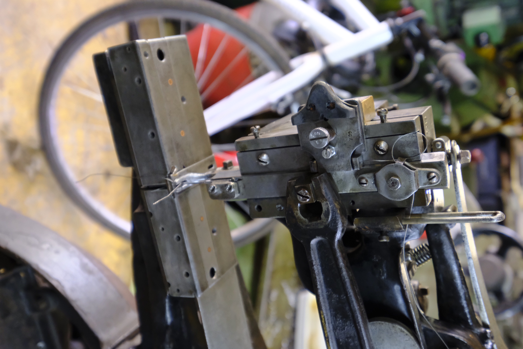

J'ai du refaire une jambe du 1/2 pied biche.

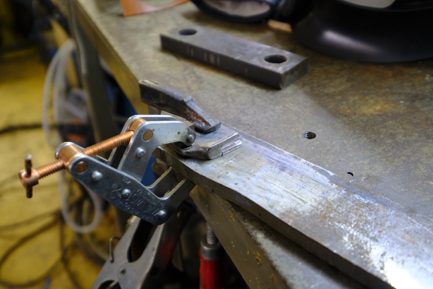

Il me reste la manivelle à refaire, celle ci est très moche en métal.
Et la réfection du pied de biche, soudure Tig d'un bout d acier.

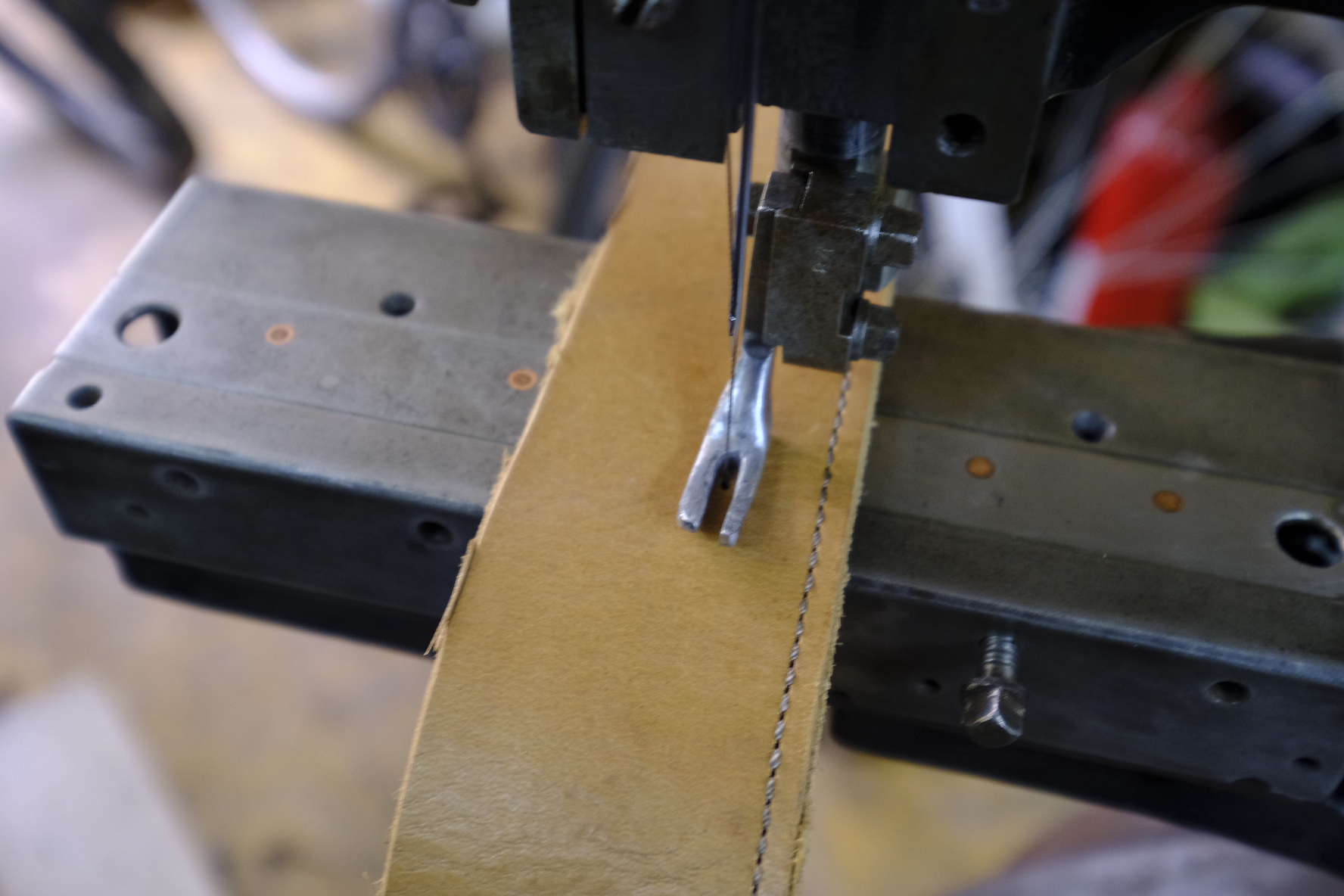

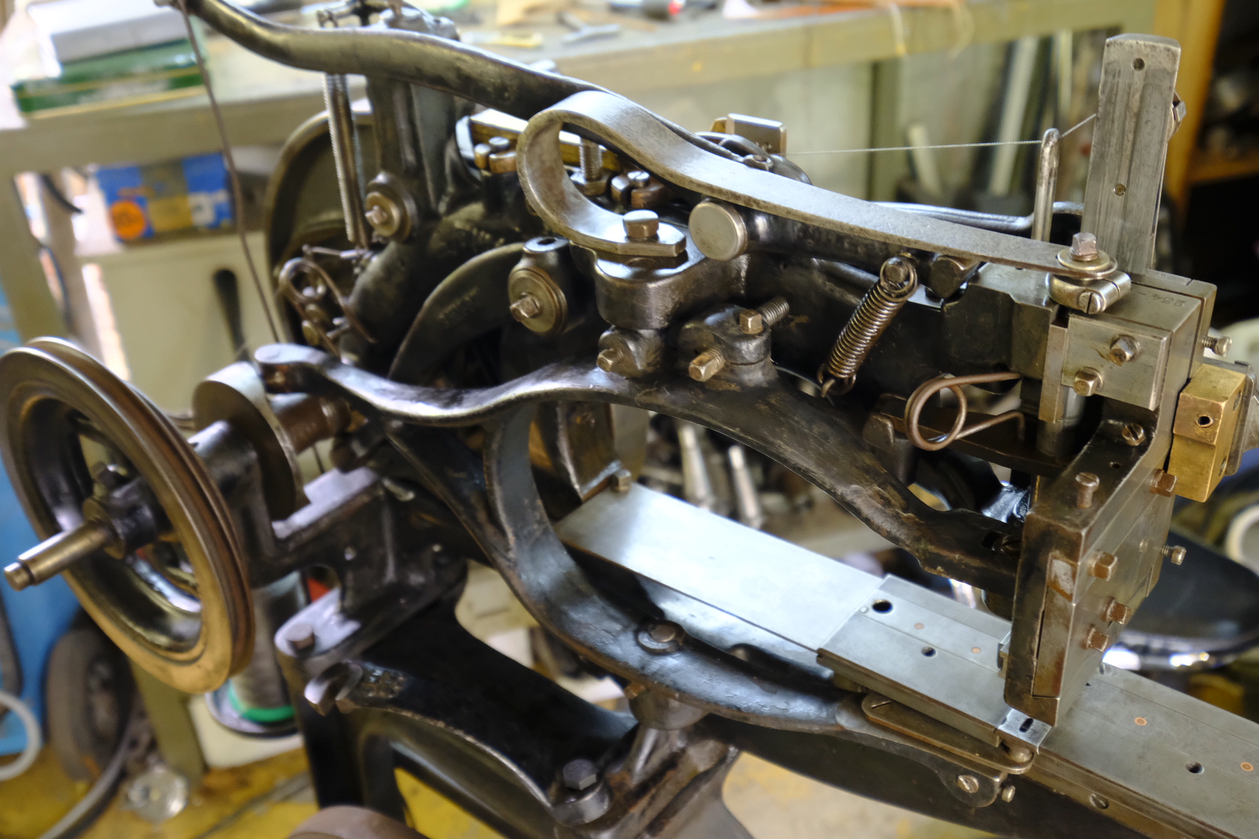

Une derniere.
Voilà, je pense mettre celle ci en vente, j'ai cruellement besoin de place dans mon atelier, si vous connaissez quelqu' un que ça intéresse...
