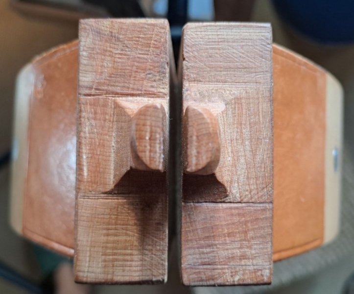

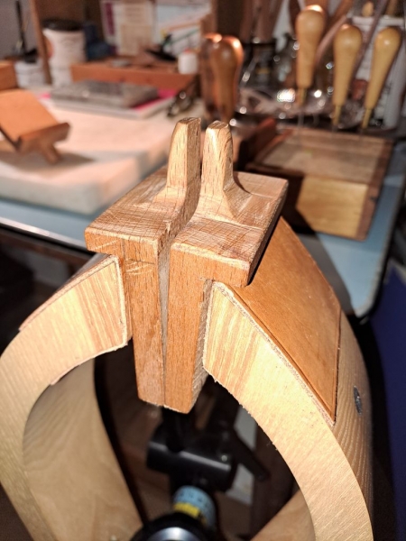

Voici les photos de ma pince à passants (fabrication maison) et son utilisation dans la pince à coudre.
6326
6325
6327
6328
Je peux faire une photo avec un passant dedans si ca manque de clarté ! ;)

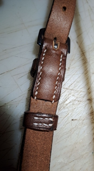

Re: Passant pour bridon
Posté : lun. 10 nov. 2025 20:47
par Margotte22
Mich a été plus rapide que moi !!
Le modèle de la pince est différent mais le principe est le même.
Et voilà un de mes passants.
Bon, j'ai juste oublié d'"équinter"...
6330

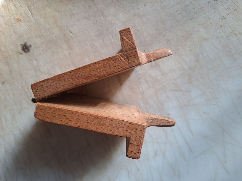

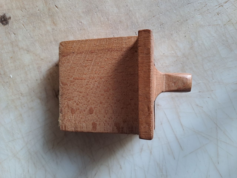

Posté : ven. 14 nov. 2025 09:28
par Mich'
Comme promis, les photos du proto de pince à passant que j'ai testé pour Jérôme
Voili, voilou
Posté : ven. 14 nov. 2025 09:36
par Luc
Auto fermant, l'idée est sympa!

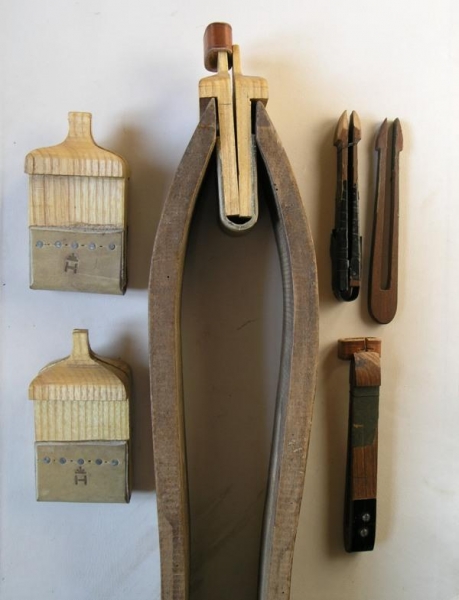

Posté : dim. 16 nov. 2025 16:12
par Margotte22
Super Mich, je vois que Jérome cherche toujours à innover !
Je mets la photo qui a servi d'inspiration à mon père pour faire la pince à passants que j'ai montré plus haut. Je l'ai modifiée un peu en amincissant à la lime les petits ergots qui tiennent le passant et en remplaçant le cuir par une charnière, plus stable.
Mais ça reste de l'amateurisme par rapport à la pince (future) de Jérome !!
6336
