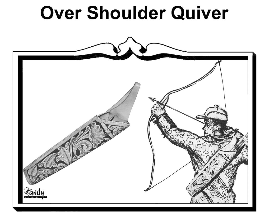

Re: Nouveau projet, étui pancake et carquois dorsal
Hello Mich', voici une image
- Mich'
- Messages : 1533
- Prénom : Mich'
- Localisation : Haute-saone
Ok c'est bien ce que je voyais. Si tu fait passer une bretelle sur l'épaule gauche, ca va bloquer la rotation.
- Messages : 1154
- Prénom : Thierry
Merci Mich', et là il faut que la bretelle arrive un peu plus haut que la moitié du carquois. Moi je voyais une bretelle passée sous l'aisselle droite ?
