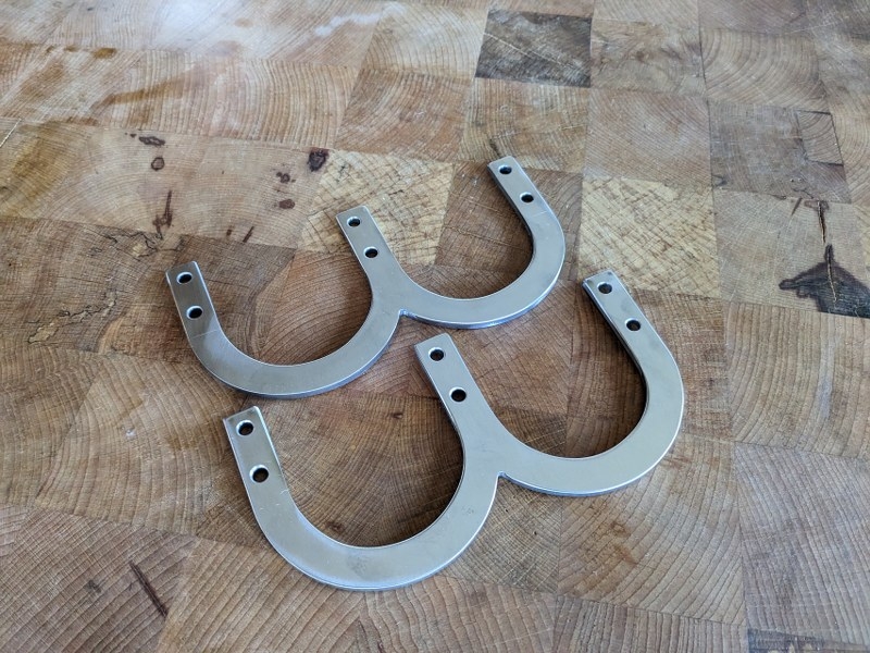

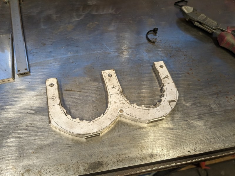

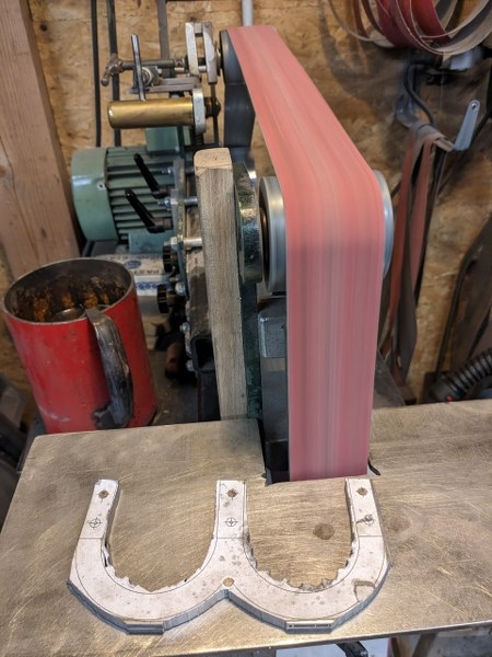

Bon la suite c'est fabrication du double flat rigging plate comme sur le dessin de Mitch'.
Alors premièrement on se découpe la matière, il s'agit d'inox de 4mm épaisseur.
Puis on nettoie les pièces au bubble pour pourvoir les assembler afin d'usiner qu'une seule fois les deux pièces. Elles seront rivetées ensemble avec du laiton de 3mm.
Les perçages serviront à simplifier la coupe de la partie intérieure à l'aide de la scie à ruban.

Beau boulot, je penses qu'on va être obligés de modifier un peu quelques sections, notamment pour la partie qui va être prise entre les deux épaisseurs du Flat plate rigging mais on fera çà à la maison.
