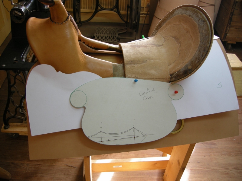

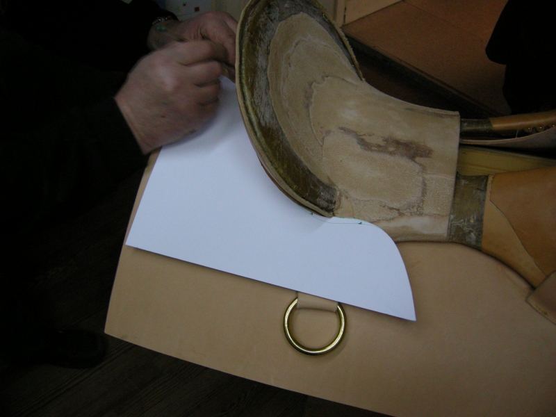

Je Go on. J'ai un peu perdu le fil (pas cordo hein) d'ailleurs. Ah oui ça y est je me suis relus, entre l'utilisation des photos, la logique de développement de mon tuto et les MP, j'ai le forum ouvert au moins 5 à 6 fois.
Donc on avait fini les Skirts et avant de mouler le Seat(Siège) on a patronné les Pièces Du Jockey et là, pas de traduction. En sellerie classique on pourrait appelé ça les faux quartiers, d'où l'interet d'apprendre les termes dans la culture d'origine.. J'ai cherché dans l'étymologie du mot, qu'on utilise d'ailleurs pour nommer un cavalier de course, et on ne trouve que son origine qui vient de Jack en Ecossais.
3261
Réalisation du gabarit de ''Back Jockey''
3263
Les autres (je ne vais pas tout mettre ça va être chiant)
3262
Vue d'ensemble des gabarits des 3 pièces et bien sur, on travaille en symétrie. (en regardant les photos, je me rends comptes qu'on a fait le gabaritage avant de doubler les Skirts. mais ça n'a pas une grande importance. Il faut surtout prendre en compte les temps d'attentes et de séchage. Il faut me pardonner, c'était il y a deux ou trois ans pendant l'hiver).
3265
Jesse (et oui encore un, mais pas Suisse celui-là) en pleine préparation de ses pièces.

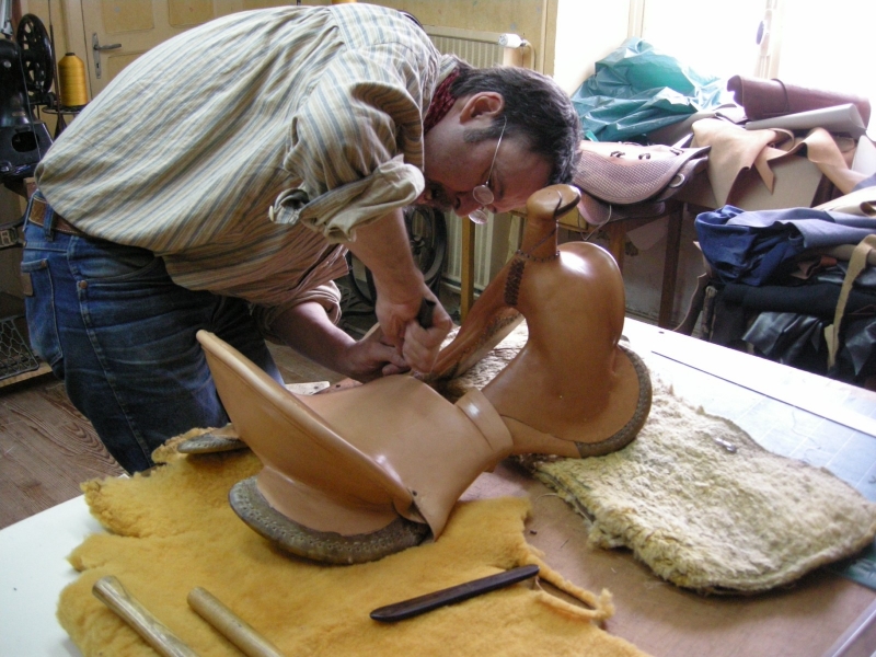

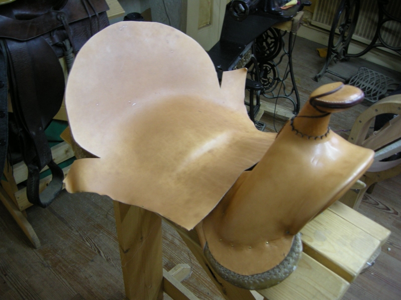

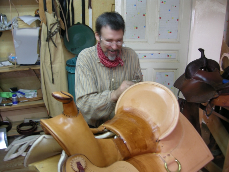

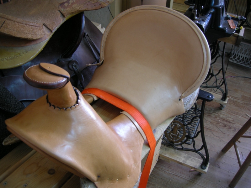

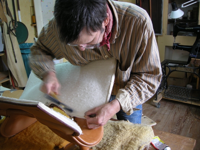

On passe au Seat (Siège).
La aussi sur une selle Western moderne le Prêtant serait primordial pour arriver à former correctement le siège. Mais comme dans le cas présent il ne s'agit que d'un Half Seat (demi siège), il y très peu d'allongement et pas de rétreinte à imprimer dans le cuir. Donc ça facilite la tâche.
Après avoir coupé une ébauche du siège, mouillé et parées les parties qui doivent l'être, la pièce a passé une nuit dans un sac plastique (elle a été complètement immergée pendant au moins 30 à 40 secondes)

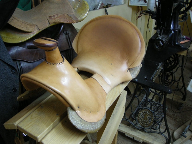

3272
Présentation de l'ébauche sur l'arçon, on centre et on fait la mise ne forme.
3274
La partie supérieur du Cantel (Troussequin) a été formée avec la même pince que celle utilisée pour le Horn.
3275
Le Seat au niveau du Cantel a été retaillé, on a mis en forme le Binder (c'est la pièce pliée qui fait la liaison entre le Back Cantel et le Seat) qui sera cousue par la suite et Jesse fini de former la partie avant du Seat sur les Barres.
3280
Couture du Binder, c'est la partie la plus baclée de cette belle réalisation. Et je le regrette, parce que Jesse était partagé entre la fatigue et l'envie de voir son siège fini. Ce jour là, on aurait du seller les chevaux et aller se faire une petite balade.
3282
La couture est vraiment moche et ce qui est chiant c'est qu'elle se voit comme un nez au milieu de la figure. J'aurais aimé la refaire, mais il aurait fallut que je recommence complètement le siège, voir le back Cantel sans quoi je serais retombé dans les mêmes trous et ça aurait dévié ma couture. Mais bon, comme le dit Jesse qui est très content, c'est sa marque de fabrication...

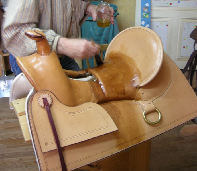

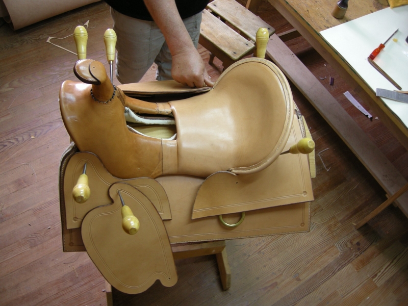

Gabaritage des pièces du Jockey sur la selle avant huilage.
3268
Ca commence vraiment à ressembler à une selle.
3277
Huilage des nouvelles parties.
3276
La magie de la transformation donne le sourire à Jesse qui se pensait bien incapable d'en arriver là.

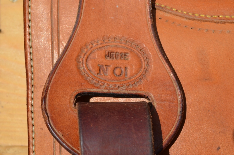

Deux questions. Fil jaune, fil blanc, la raison ? Une photo de l'empreinte de la couture dans le feutre ?
Messages : 904
Re: Réalisation d'une selle par un débutant
Message par Geppetto » jeu. 5 sept. 2019 19:54
Messages : 1533
Message par Mich' » jeu. 5 sept. 2019 20:11
Bonjour Michel,
J'avais compris à la première diffusion!!! PAs de raison particulière pour le fil jaune. C'est une couture qui ne se voit pas et certainement que la machine en était déjà équipée.
Par contre, le fil blanc est une volonté liée au design de l'ensemble.
Je vais essayer de trouver une photo côté feutre ou je demanderai à Jesse d'en prendre une.

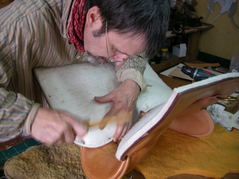

Fixation définitive des Skirts (Michel, on voit la ligne de couture côté feutre, ça te va ou il faut plus?)
3283
Des vis inox avec coupelles aux endroits névralgiques.
3284
Et quelques pointes, pour assurer un plaquage homogène.
Sur cette dernière photo, on voit bien les appuis de l'arçon qui restent proéminents. Ce sont bien ces points là qui doivent transmettre la charge sur le dos du cheval.

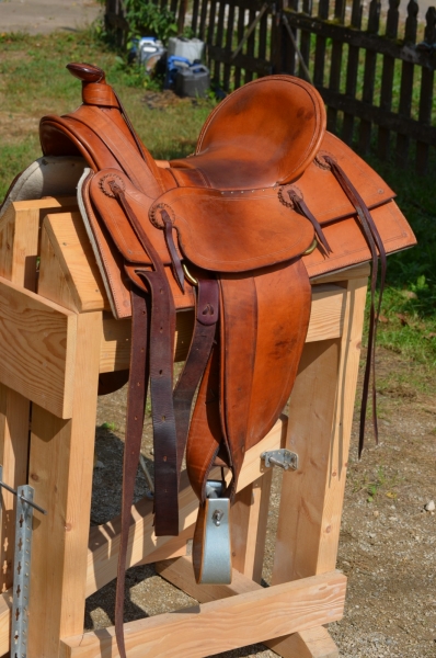

Comme promis, mon pote Jesse a fait le déplacement juste pour vous, et pour le plaisir.
Le weekend a été placé sous le signe de...
3321
Jack Daniel's et saucisson. Mais non je plaisante, Amitié, plaisir et partage. Le saucisson et le Jack sont venu naturellement à la bonne heure et bien sur raisonnablement.
Mon Pote Jesse qui trône aux côtés de sa selle.
3319
Avec un sourire qui en dit long.

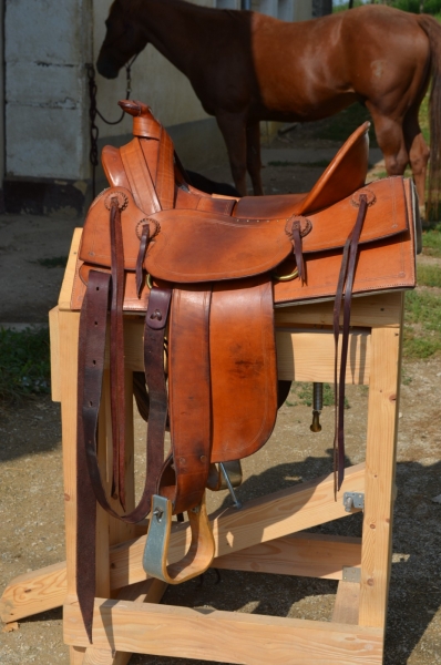

Et sa selle avec une patine de 4 années d'utilisation.
33183316
Elle a plutôt bien vieillie et pas de réparation ou remise en état à prévoir. Nous avons juste fait un petit nettoyage.

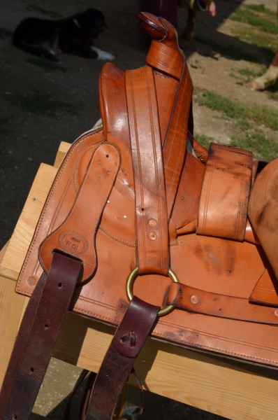

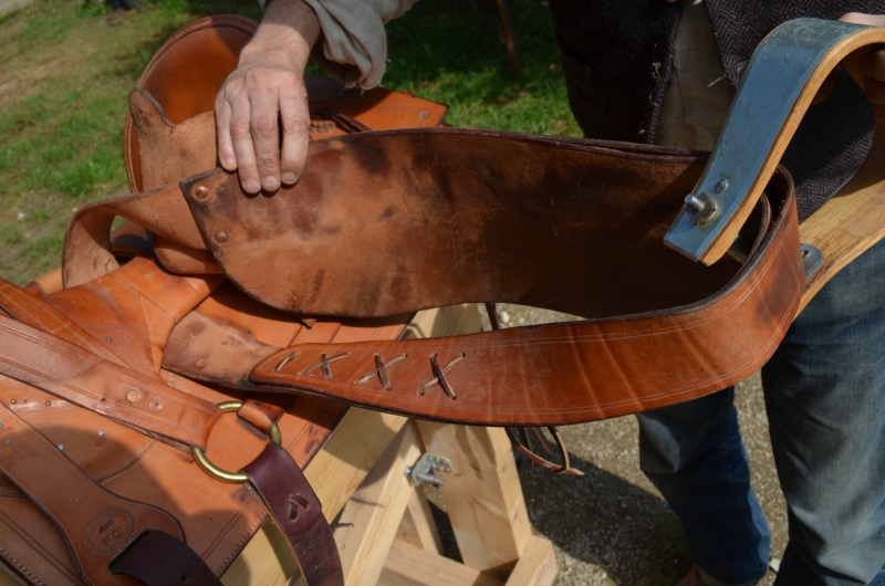

Le système de sanglage s'appelle un Samstag ou Samstagg, on trouve les deux orthographes.
3314

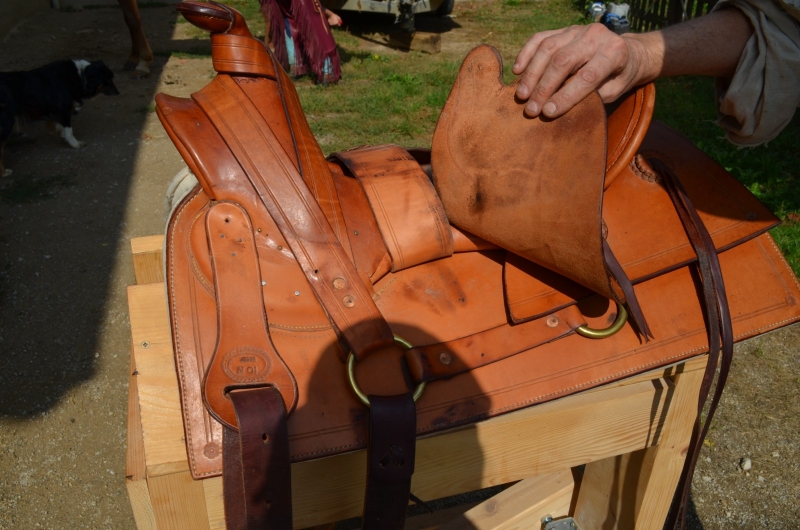

Ce type de sanglage est vraiment lié à l'époque. C'est une sangle double dont une qui est posée sur le Fork et descend au anneau de sanglage, l'autre fait le tour de la corne pour aller rejoindre la première. Cela permettait de répartir l'effort lié au sanglage sur une plus grande partie de la selle.
3315
Deux autres sangles sont fixées à l'horizontale entre l'anneau avant et l'anneau arrière pour permettre à la fois le glissement de l'étrivière pour une meilleur mobilité de la jambe (les cavaliers comprendront) et pour envoyer une partie de la traction du sanglage vers l'arrière de la selle.

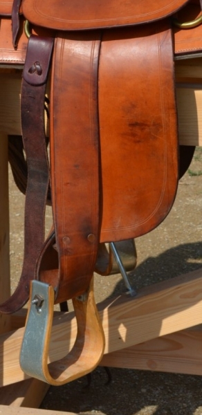

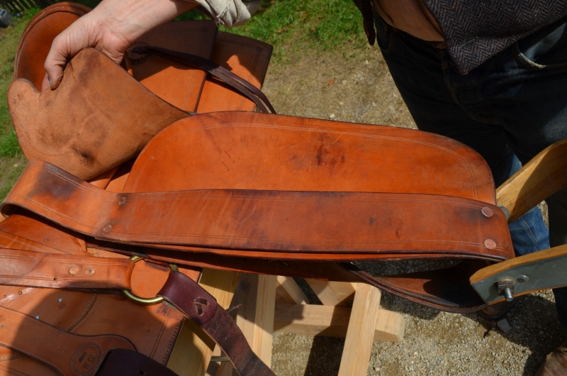

Pour les Fenders, la réalisation est très simple.
3311
Un panneau de cuir pour faire le Fender en lui même et une sangle appelé Leather Stirrups (C'est l'étrivière en sellerie classique). Les deux sont assemblées par 4 rivets cuivre.
3312
Le leather stirrup est fermé par un laçage qui permet de régler la longueur du Fender en fonction de la taille des jambes du cavalier,
3322
et est twisté (torsadé) de façon à orienter l'étrier face au pied pour en facilité l'engagement.

Et pour terminer, sur Latigo strap Holder, Jesse avait frappé son Nom et le numéro de série de sa selle.
3310

Le fait de mettre la sangle devant le fender ne gêne pas à la cuisse et au mollet?
Messages : 1767
Temporaire
Message par Dams » dim. 8 sept. 2019 20:49
Ne pas toucher merci !
Messages : 1533
Message par Mich' » dim. 8 sept. 2019 21:37
Non Luc, pas du tout. Comme l'étrivière est très large, ça reste beaucoup plus confortable qu'une étrivière de classique.
Le Fender lui n'est là que pour faire barrage entre la jambe du cavalier et la transpiration du cheval. C'est d'ailleurs pour ça que ça s'appelle Fender qui veut dire (entre autre) Garde-boue en Anglais.
