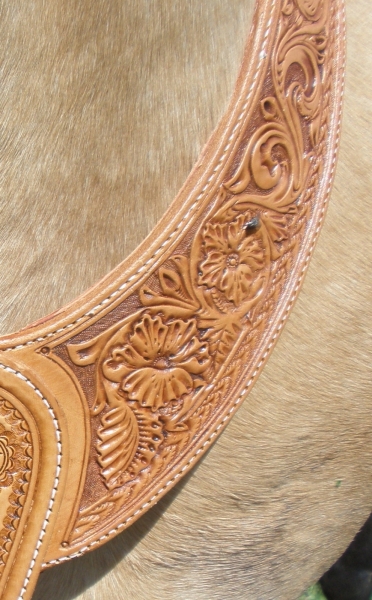

Message par Mich' » lun. 5 févr. 2018 11:40
Après retouches :
Désolé pour la mouche et les fils qui ne sont pas encore rentrés
Ca te convient Big Chief Tipit ;) (heureusement que j'ai retrouvé une vieille photo, le doute aurait subsisté)
Messages : 1154
Re: Quelques-une de nos réalisations
Message par tipit » lun. 5 févr. 2018 13:24
Big chef, non attends j'ai perdu 12 Kgs :mdr:
Non sérieusement, je ne doutais pas de la correction, je me demandais seulement si c'était mes yeux vu que personne n'avait souligné ;)
Par contre la mouche, vaut mieux la laisser dehors :mdr:

Question sur les breast collars, c'est en deux parties droite/gauche qui sont rassemblées au centre du poitrail par le dernier morceaux ou c'est un U ?
Arrière doublé en latigo ?

Le collier est coupé en deux et raccordé derrière la pièce de devant. La doublure est en latigo et les pièces sont parées et croisées derrière pour donner plus de raideur et de tenue au collier.
Le faire en une pièce serait idéal, mais trop de chutes.

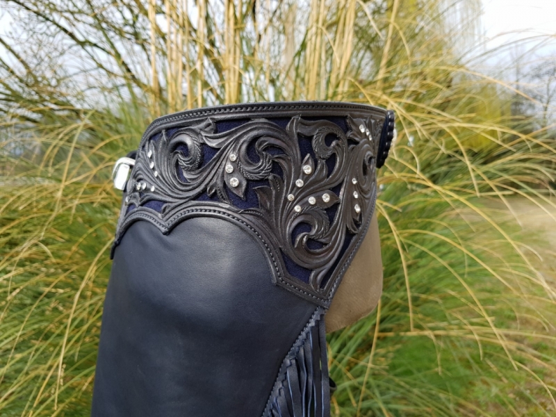

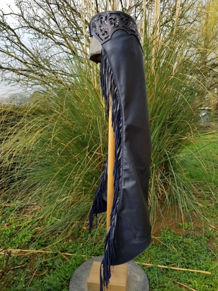

La petite dernière,
Chaps de Reining, Noires, Ceinture full scrolling carved noire avec filigrane et fond en veau bleu nuit. Incrustation de strass avec conchoc imitation Shiny silver et Rosace avec Strass.
Vue d'ensemble.
un plan plus serré. Il y a d'autres photos dans mon album

Ouffff!!! Quand je serai grand je ferai le dixième de ça!!! Techniquement, comment tu fais les "abat-carre" des petits coins...? Pour le reste même plus je pose la question...
Messages : 1527
Message par Mich' » mer. 4 mars 2020 23:00
Luc,
Il n'y a d'abat-carre nul par à l'intérieur du motif. Par contre, il faut le carver et le beveler partout comme si on faisait un background. Ensuite il faut couper mais juste au bons endroits pour ne pas entailler les arrondis.
C'est un travail long et laborieux.

Du coup le veau c'est du déjà teinté ou tu t'en es sortit avec la teinture ?
Messages : 1527
Message par Mich' » jeu. 5 mars 2020 15:11
Coucou toi même,
Avec la teinture que tu m'as passée, ça faisait un super effet. Cody doit avoir des photos, mais ça ne plaisait pas à la cliente qui trouvait ça trop flashy.
Mais le bleu Tandy est super chouette. En plus, j'avais trouvé une peau quasi blanche sur laquelle ça ressortait super bien. Je vais demander à Cody qu'elle me fasse suivre les photos des tests.
Pour obtenir, l'effet que tu vois sur les photos, nous avons utilisé un cuir noir retourné dont la face chair était légèrement bleutée (c'est souvent le cas)
