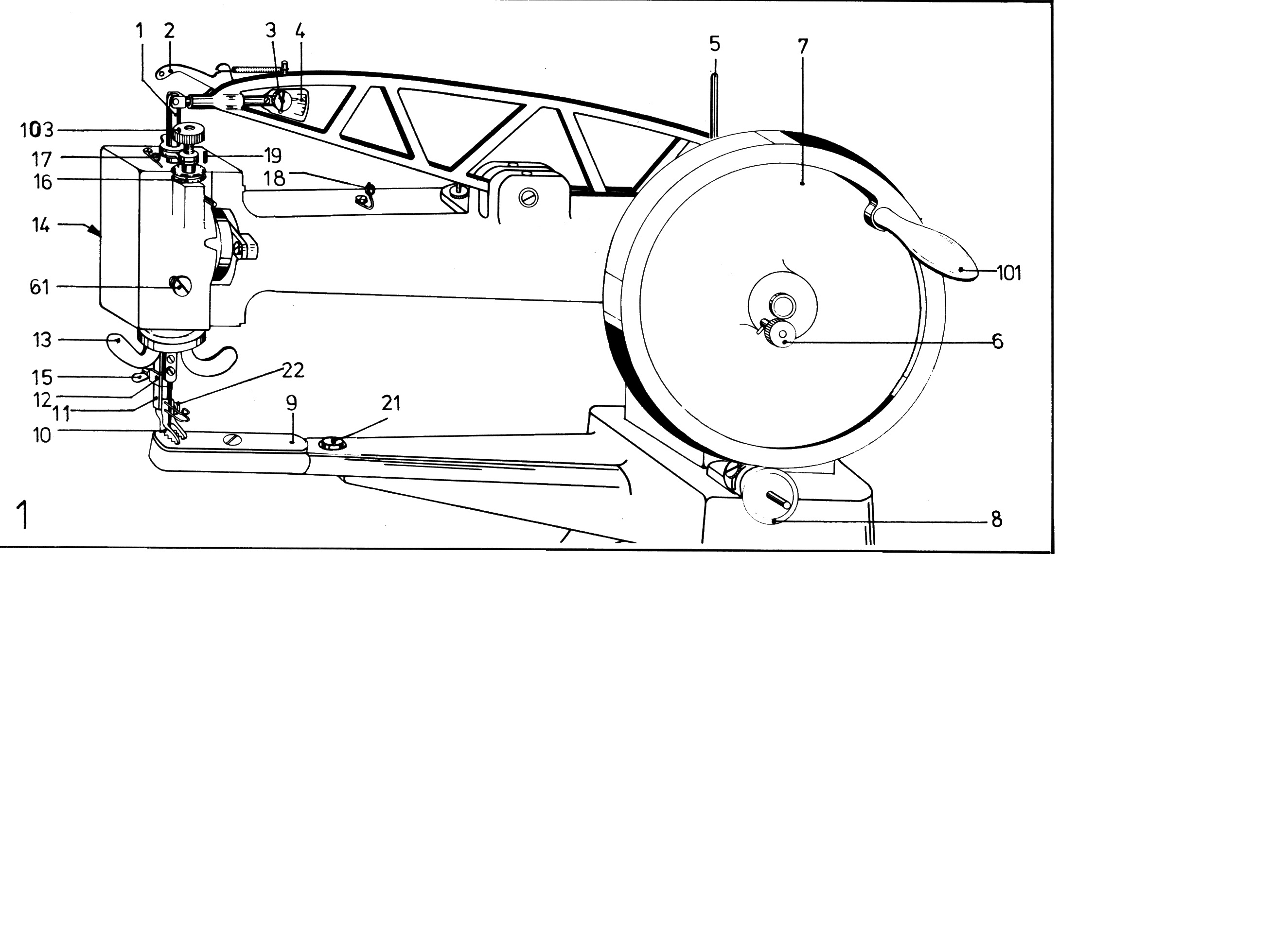

Le fil boucle sur le bas, c'est à dire que le fil de canette est quasi droit en dessous, si je me fie à la notice c'est la tension du fil d'aiguille qui n'est pas assez tendu (?), mais même serré au max ca le fait quand même...
Est ce que la machine n'est pas prévu pour ? ou faut il enfiler le fil autrement ? car j'ai deux "tendeur" un sur le devant et un sur le dessus comme le schema ci dessous (repère 103)
J'ai pas encore touché au tendeur de fil ? est ce que ca peut etre ca ?

Message par Marshal » mer. 19 avr. 2017 22:07
Je t'enverrai un "morceau" de notice sur une machine similaire, là je ne la trouve pas, je prendrait des photo au travail.
Pour ton fil, pense que plus le fil est gros plus il passe difficile dans les différents "tendeur", et dans le cas présent celui de ton porte canette, garde celle que tu a là pour les petits fil et comme tu en a au moins une autre dessert légèrement la vis de tension du fil pour que le gros fil coulisse plus facilement (si ce n'est d'ailleurs pas déjà le cas, ce qui expliquerait que tu en ai 2)
Pour les 2 tendeurs sur le dessus, c'est un peu pareil, dans le manuel que j'ai il est indiqué que celui sur le coté sert à la fabrication et celui du dessus à la réparation, pour simplifier les 2 "tendeurs permette de passé de l'un a l'autre sans refaire de réglage, la résistance étant moindre lorsque l'on recoud dans des trous déjà existant , ce tendeur doit être moins serré pour ne pas que le fil remonte trop. Toute fois suivant ton utilisation cela ne t’empêche pas de les réglés pour du gros fil et l'autre pour du petit...
Pour ce qui est de ton point qui sautait, j'avais le problème avec celle du taff, et pour ma part cela venait tout simplement de la bobine, celle-ci ne tournai pas correctement autour de l'axe, j'ai donc rajouté des rondelles de cuirs pour quelle pose bien a plat et tourne aisément, plus un ponçage de la bobine qui sont souvent plus grosse que celle "d'origine".
Voilà pour l'instant, j'espère que cela peu t'aider.
