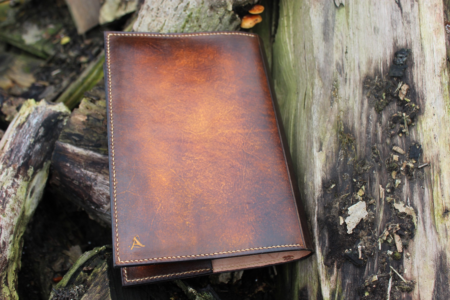

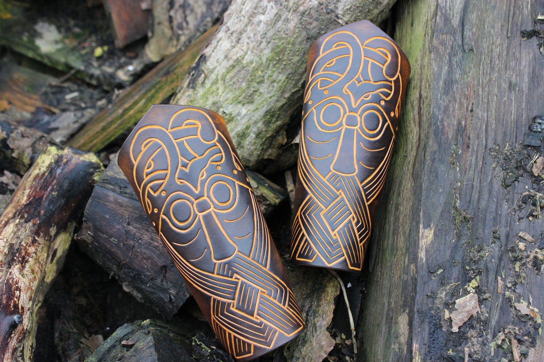

Il y a 3 couleurs, jaune pour le fond, saddle tan (orange) et chocolat. le jaune est la pour intensifier un peu le orange. et le chocolat est en brossage à sec sur les fonds.
l'arrière:

Par contre, on le voit bien sur la photo, j'ai voulu mettre un point de colle sur mon arrêt de couture... j'ai ch... ^^

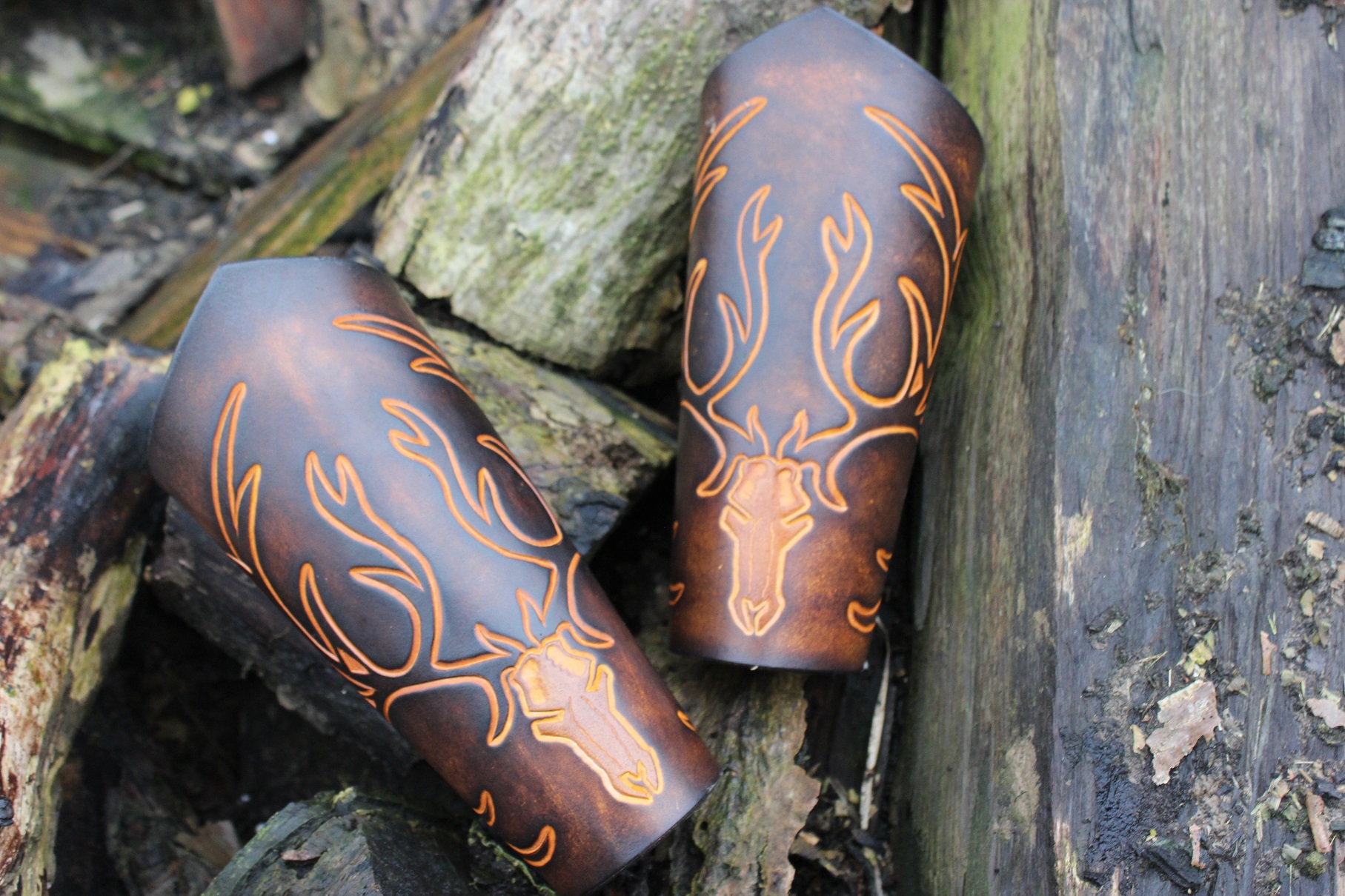

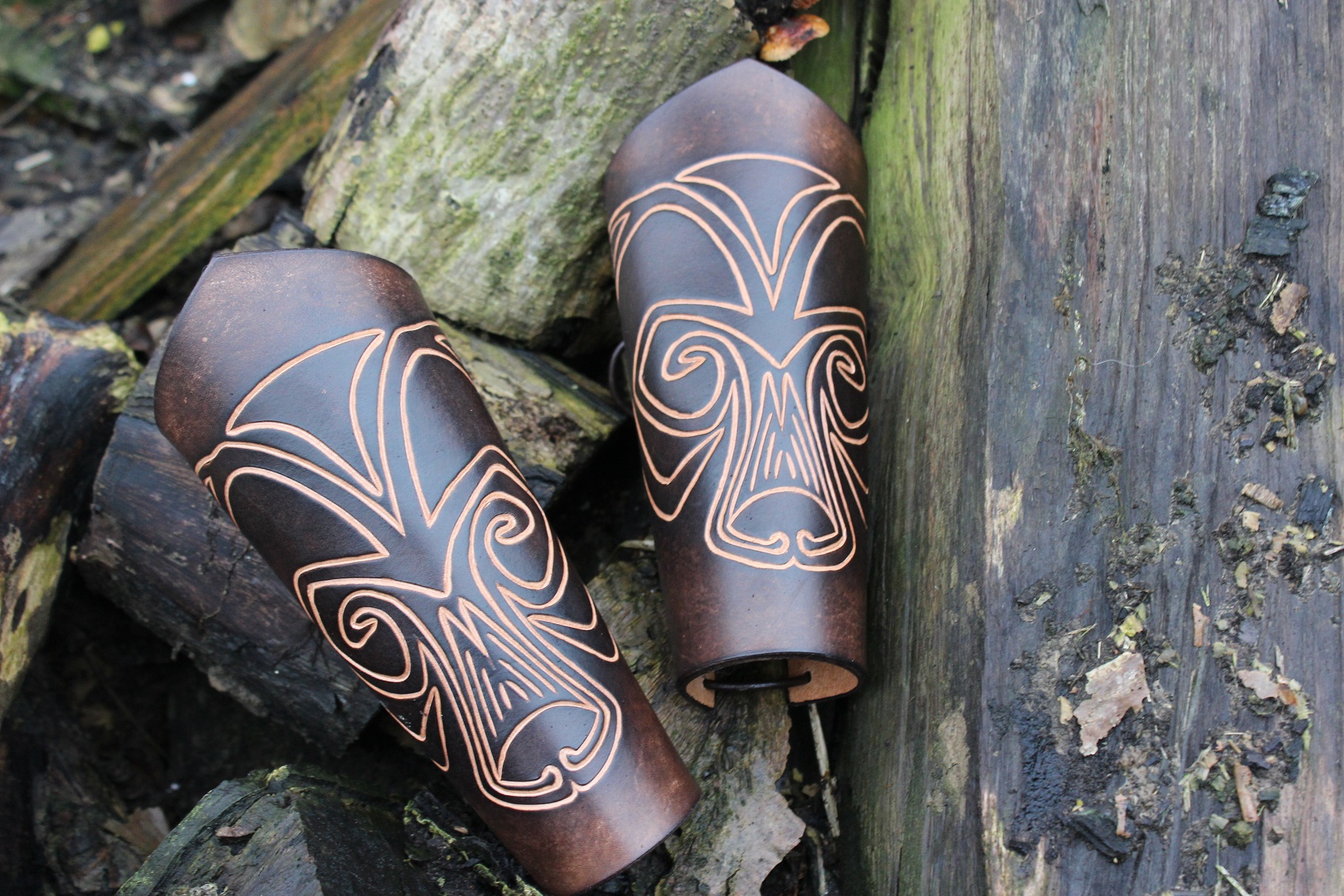

Du nouveau! 3 paires de brassards. il en faut de l'imagination quand on prépare un stock pour un très gros salon, m'en reste Au moins 7, 8 paires à faire! :levi:

Message par Gobniu » mar. 21 févr. 2017 18:08
Rha la dernière est floue j'ai pas fait attention à ça!

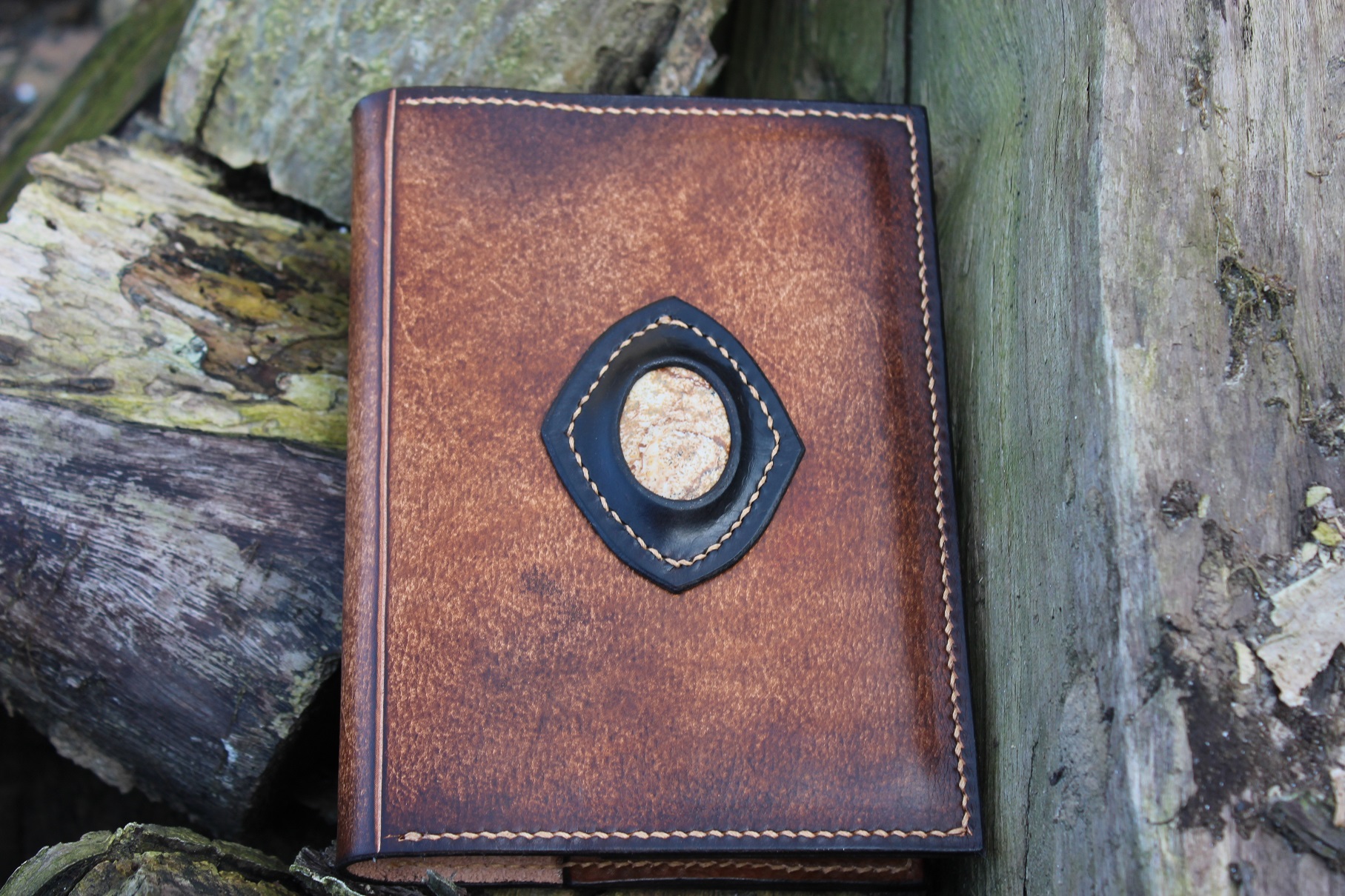

Et au passage encore un.... la pierre est une jaspe paysage.
j'ai dans la précipitation, oublier de faire une très légère incision sur mon dernier point de couture en haut du support de pierre. du coup on voit le double passage de fil...

Message par Gobniu » jeu. 2 mars 2017 18:11
en plus le point est plus petit que les autres!

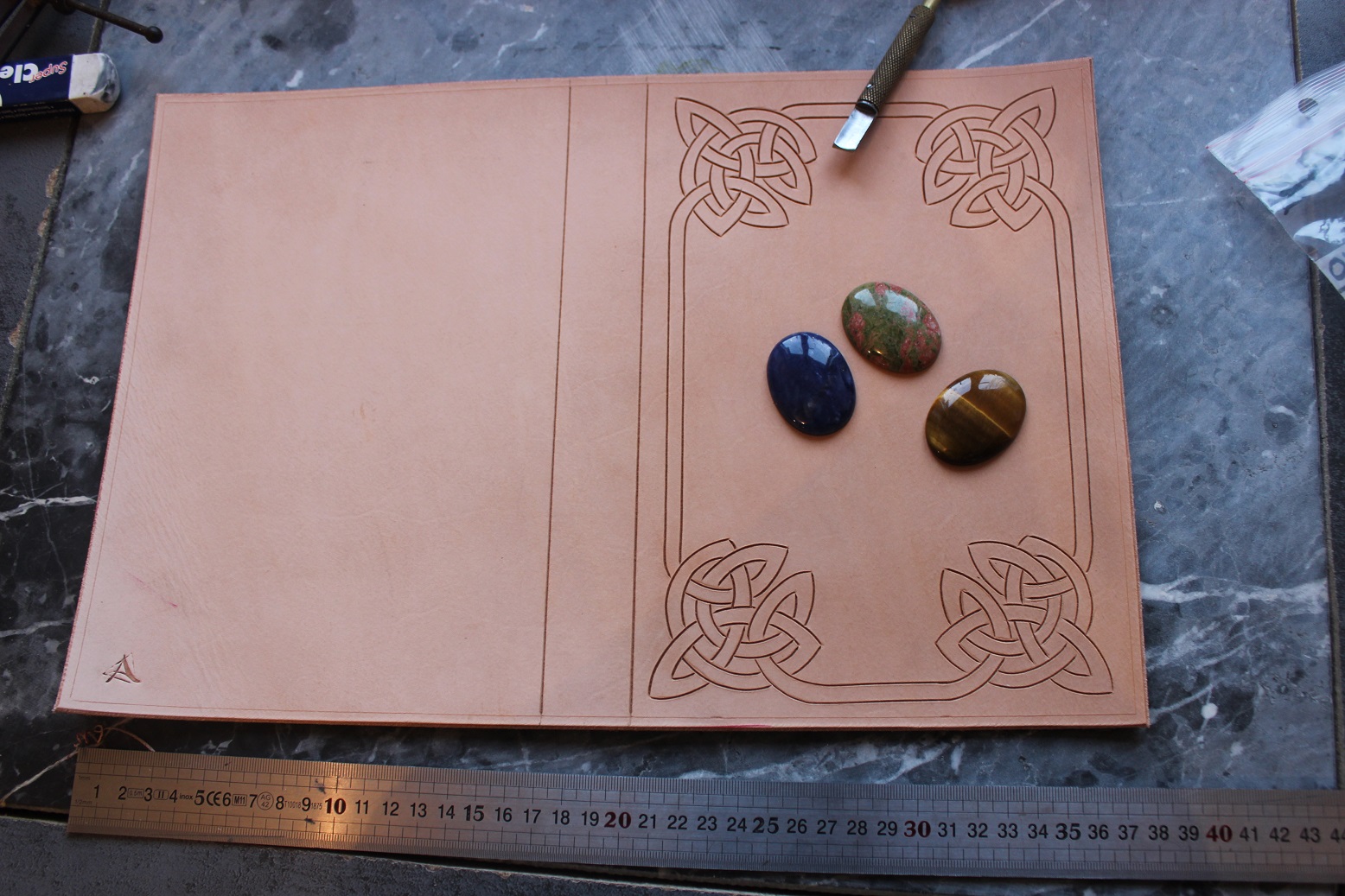

Et celui en préparation pour demain (il est dans sa robe de chambre pour passer la nuit la) :p
Je sais pas quelle pierre choisir par contre....^^ et ça fera aussi le choix de la teinture.

Message par Cylène » ven. 3 mars 2017 14:03
Ce n'est qu'une question de goût mais z'aime bien la bleu sombre :lol:
J'adorre également l'oeil du tigre j'en ai acheté quelques unes que je dois encore utiliser sur quelques créations en tête... mais un peu comme la ceinture en cours, faut du temps et arrêter les imprévus tout les week end :cry:

Re: Repoussages et teintures
Message par Gobniu » ven. 3 mars 2017 20:22
Bravo Simon, avec ton super com' juste ça, j'ai eu la musique en tête toute le journée!
Je pense partir sur la bleue aussi du coup! mais je vais faire un test quand même car j'aimerai aussi mettre de la teinture bleue, donc voir si elle ne serait pas cachée dans la masse.

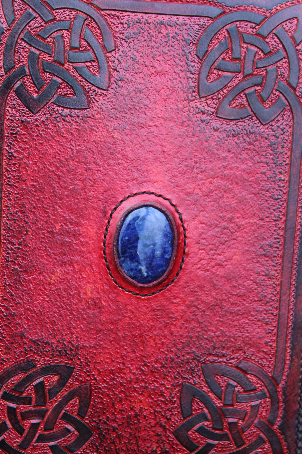

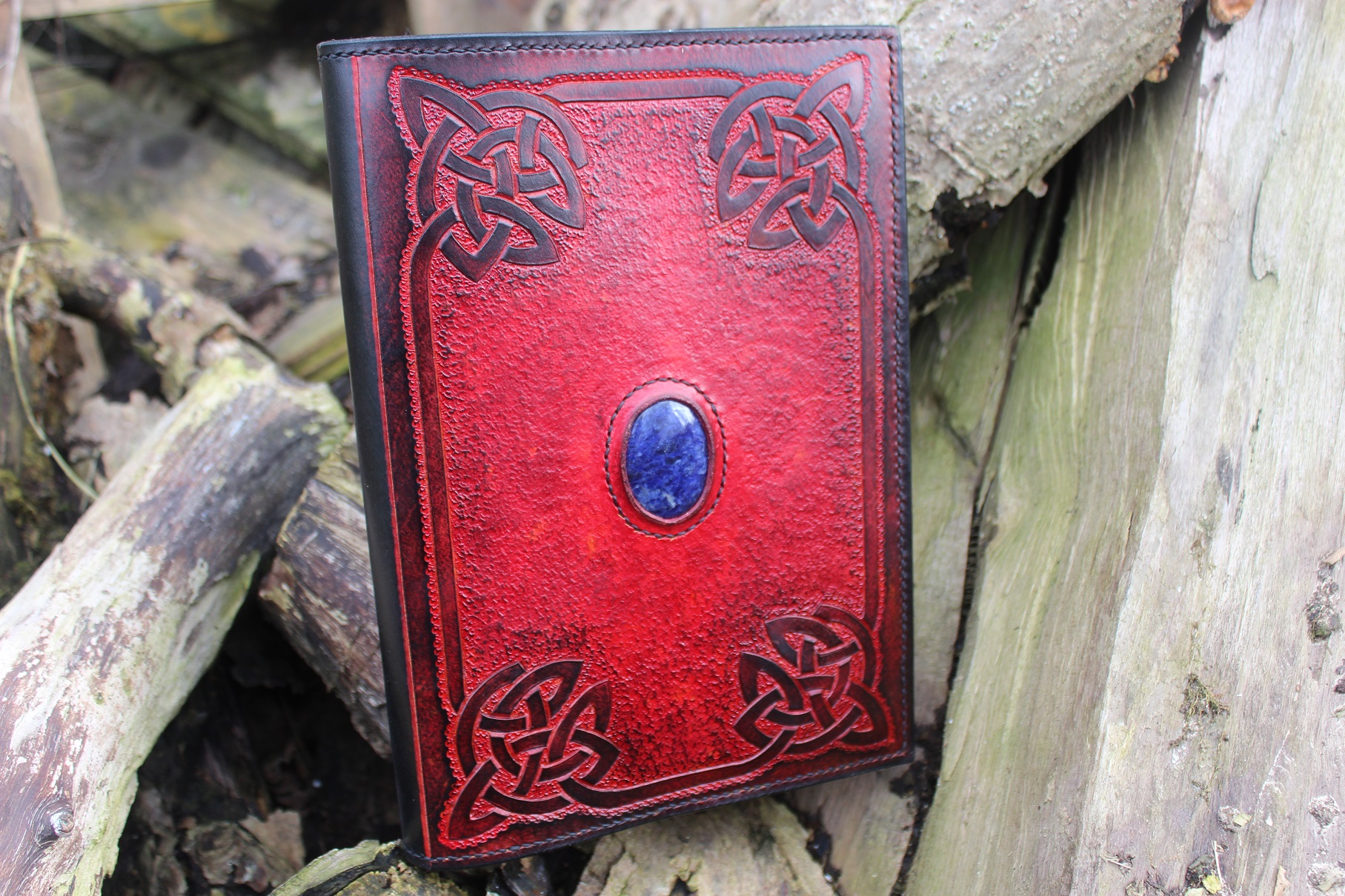

Message par Gobniu » mar. 7 mars 2017 16:29
Bon voila fini! Et pour faire plaisir à notre Demoiselle, c'est la bleue dessus :P
Message par dendro-breizh » mer. 8 mars 2017 23:55
Salut à toi,
très réussi...!!!
J'adore le contour extérieur de l'entrelacs....quel matoir as tu utilisé ???
Message par Gobniu » jeu. 9 mars 2017 15:30
Merci Simon,
Pour le contour j'ai d'abord passé le beveler, puis j'ai utilisé le petit background que j'ai passé à l'intérieur des motifs.
C'est un Tandy le n°E294-04 ;)
