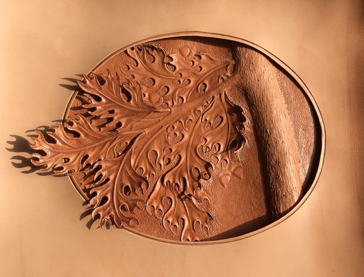

Message par Luc » dim. 13 mai 2018 18:03
C'est le premier sujet que tu appelles "un peu de douceur"!!!
Où tu vois une fleur (je ne vois qu'un chêne même si le gland c'est moi!) et que veux-tu dire par: "la fleur est découpée des les cheveux"?
Gobniu
Messages : 249
Prénom : alex
Localisation : Clairfayts
Re: Repoussages et teintures
Message par Gobniu » dim. 13 mai 2018 18:26

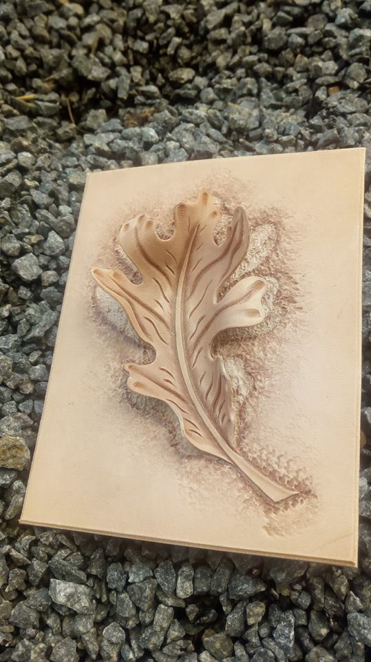

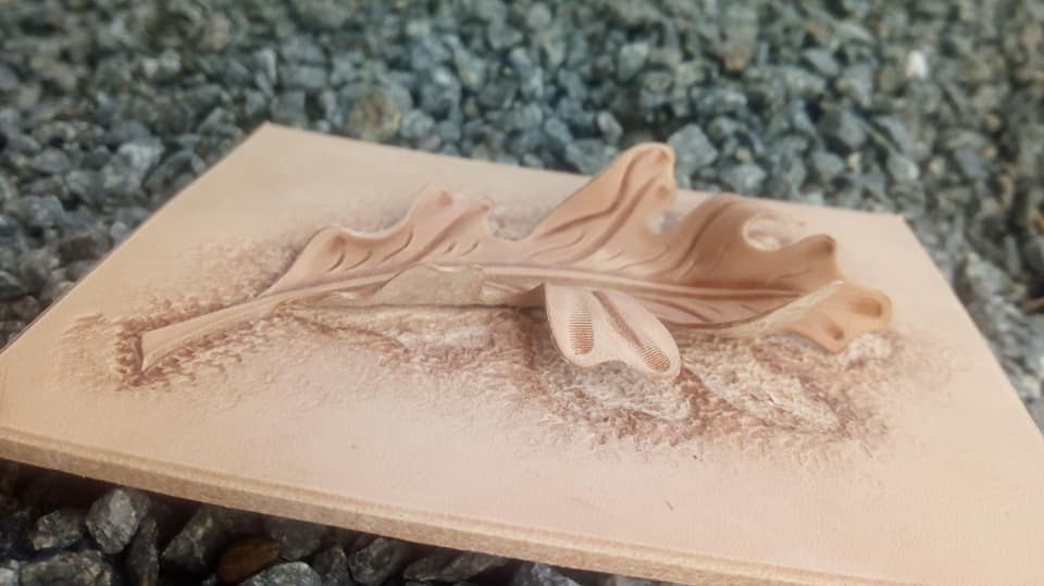

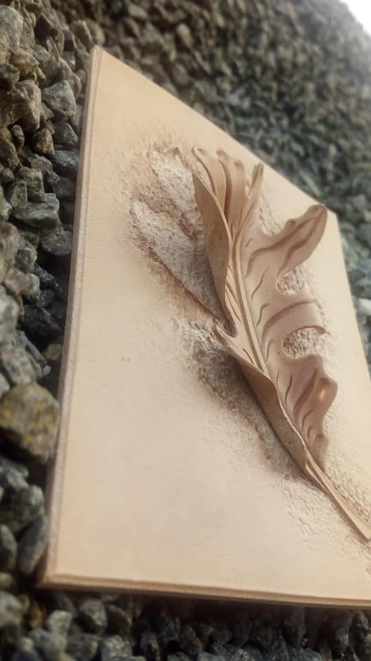

après le passage des bevelers et de l'undercut, j'ai découpé la fleur du cuir en me calant de le sillon fait par les matoirs histoire après de pouvoir remonter encore un peu plus le cuir. C'est ce que Thé à fait aussi sur sa tête de mort . (je te trouve un photo d'un travail bien fait comme ça pour te montrer)
Gobniu
Messages : 249
Prénom : alex
Message par Gobniu » dim. 13 mai 2018 18:29
voila, en gros c'est ça le principe. mais y'a de la technique à choper !
Messages : 607
Message par Thé' » dim. 13 mai 2018 20:20
Y’a encore du boulot pour en arriver là :)
Mais j’ai l’impression que les trois tiges et feuilles sont collées non ??!

Gobniu
Messages : 249
Prénom : alex
Message par Gobniu » lun. 14 mai 2018 09:33
@ Thé, oui les 3 grandes on dirait que c'est un ajout, par contre les autres, c'est bien notre petite technique.
@Luc, yep, faut être ultra minutieux pour le coup, et avoir un outil affûté au poil !

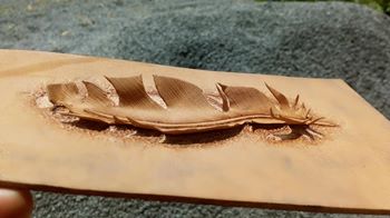

Message par Gobniu » jeu. 7 juin 2018 08:51

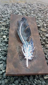

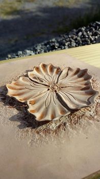

Et voici des nouveautés pour moi.
Dans la même lignée que ceux d' Alice (oui oui Luc j'ai pas encore répondu de l'autre côté :evil: )
Entrainement avec cette technique.
la plume est mon premier test (j'avais fait le vieux bonhomme mais pas allé si loin dans les découpes). La fleur vient après, mais c'était galère, les découpes après le passage du shader c'est chaud, car le cuir est bien enfoncé donc passer en dessous avec le tranchet, faut être vraiment minutieux. d'ailleurs je suis passé à travers deux fois à ces endroits . :@
Gobniu
Messages : 249
Prénom : alex
Message par Gobniu » mer. 13 juin 2018 08:32

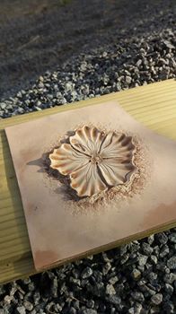

Et ça continue avec une feuille cette fois :)
Messages : 1768
Message par Dams » mer. 13 juin 2018 08:52
Bravo Alex. Le découpage est superbe.
Un peu plus de réalisme dans les traits internes de la feuille et on aurait pu la prendre pour un feuille morte posée sur un morceau de cuir :-)

Messages : 2176
Message par Luc » jeu. 14 juin 2018 06:48
Comme Dams, manque de réalisme mais c'est un superbe boulot! Combien de temps pour faire ça? Tu a une technique pour que ça reste "en l'air" ou ça se fait naturellement?
Gobniu
Messages : 249
Prénom : alex
Message par Gobniu » jeu. 14 juin 2018 10:05
Merci à vous! J'ai voulu partir sur une feuille "genre shéridan" pour la déco... du coup, c'est ni réaliste, ni genre shéridan lol
Luc, j'ai du mettre environ une demie heure. le cuir est humidifier pour mettre en forme et ça reste comme ça au séchage. évidemment, c'est pas très résistant comme ça, c'est juste pour de la déco.
