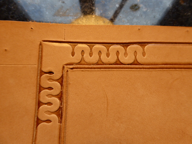

un petit repoussage..!
- Messages : 1760
Re: un petit repoussage..!
Ça a de la gueule.
Ça a du mordant.
Wouaf c'est chouette.
Ça a du mordant.
- dendro-breizh
- Messages : 763
- Prénom : simon
- Localisation : Lesneven
- Messages : 1150
- Prénom : Thierry

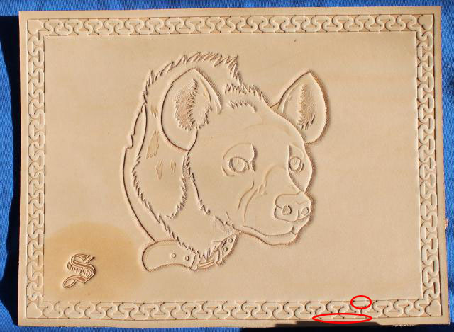

Il est bien réalisé, peut-être aurais tu du repasser un coup de swivel des deux cotés de la bordure pour que tout soit au même niveau, pour ton serpentine
- dendro-breizh
- Messages : 763
- Prénom : simon
Salut,
il y a un coup de swivel...
j'ai tracé au compas...
A quel endroits vois tu un décalage ??
- Cylène
- Messages : 1564
Coucou! Le seul décalage que je vois ça pourrait être après le premier quart de la bordure, en bas? Mais peut-être un effet d'optique avec la photo?
Sinon ben je sais pas quoi dire moi, je trouve tout ce que tu fais nickel (sauf l'étui bâclé (c'est toi qui l'a dit) sur l'autre poste
- Messages : 1150
- Prénom : Thierry
Pas facile d'expliquer, c'est après avoir fait ta bordure serpentine que j'airais essayer un petit coup de swivel pour égaliser le fond à gauche et à droite.
Voir les cercles sur l'image

Bonsoir tout le monde,
Pour ce qui est de la serpentine je fais en principe d'abord une coupe de chaque coté du canal, ou de l'espace, dans lequel je vais faire cette dernière. En suite je passe un léger beveler à l'intérieur de mon canal ce qui évite les marque d'outils (serpentine) à condition de ne pas taper comme un fou.
Bonne nuit.
Jacquy.
Bonne nuit.
Jacquy.

merci Jacquy pour cette explication,
après la remarque de Tipit, j'ai pensé faire cela mais,
j'ai peur de tout foirer....
Je vais faire un essaye pour voir.....
Mais maintenant, je que sais comment utiliser ce matoir,
il verra le jour plus souvent...!!!

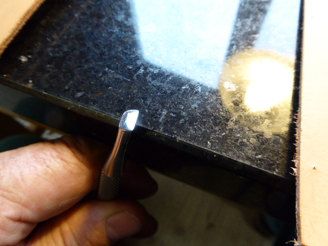

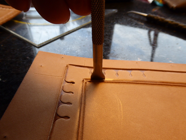

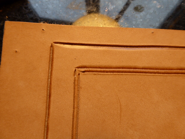

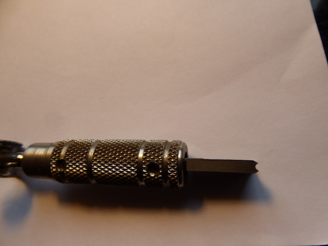

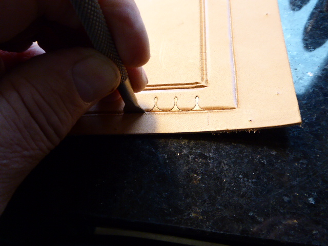

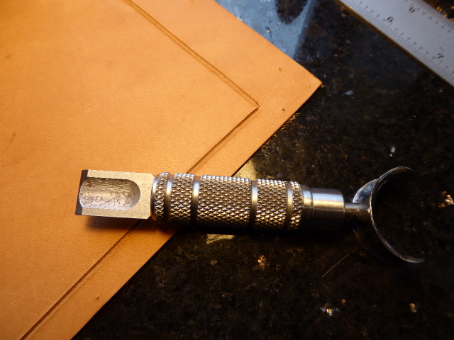

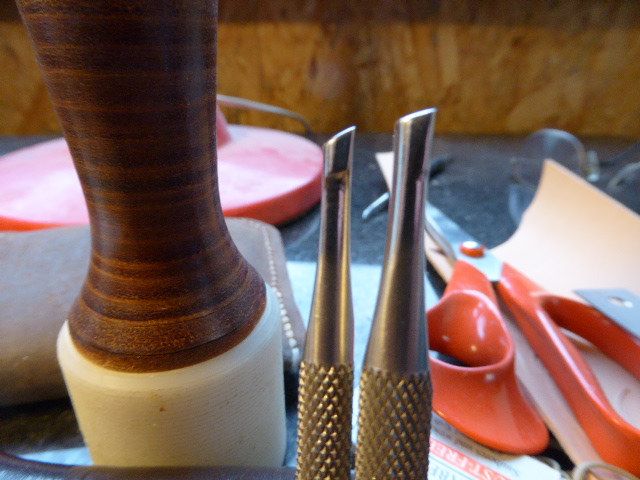

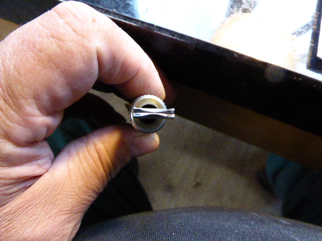

- Messages : 951
- Prénom : jacques
Bonjour tous le monde,
Voici une petite démonstration pour faire une serpentine.
Tracer les bords. J'utilise, ici, un Hollow blade, soit une lame creusé droite de Hackbart. Cela permet d'ouvrir large et profond le cas
échéant. Comme je le montre plus loin on peut aussi prendre un double trait. Ici encore un Hackbart. Beveler. Noter la différence entre ces 2 bevelers. L'un a un angle plus prononcé, il s'agit là d'un beveler pour le Shéridan (angle + prononcé) et un normal.
Je prend ici pour cette opération un normal. Voici le résultat. Il s'agit, bien sur, d'y aller mollo et ne pas trop prononcer le beveling. Alignement de l'outil serpentine avec le coin supérieur de la bande que j'ai matérialisé avec un coup de pointe à
tracer sur le bas. Puis reprise de l'autre coté en mettant l'outil entre les pointes des marques (aligner) du haut visible sur la photo. Serpentine complète. le travail n'est pas soigné parce que je n'ai pas trop mouillé le cuir et j'ai vite fais pour la démonstration. Voilà, en espérant que cela vous est utile.
Bonne journée.
Jacquy.
Bonne journée.
Jacquy.

- Messages : 867
- Prénom : Michel
- Localisation : Belgique
Merci pour la démo. J'ai justement acquis ces matoirs et ne m'en suis pas encore servi.

- dendro-breizh
- Messages : 763
- Prénom : simon
Salut à vous,
Merci Jacquy!!!
C'n'est pas le même matoir...
le soucis que j'ai rencontré avec le miens,
c'est que les "traces" ne se touchent pas....
Mais cela n'empêche pas que je vais tester ta façon de faire...!!!!
( quand j'trouve cinq minutes....
Merci Jacquy!!!
