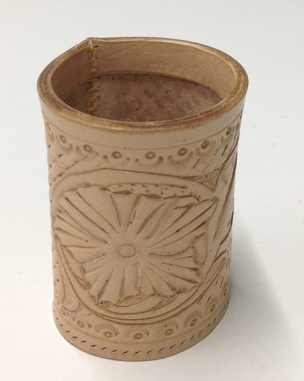

Message par Loukoum » dim. 3 nov. 2019 17:39
Bonsoir à tous et toutes
Je viens de m'apercevoir que je n'avais pas mis les photos du dernier pôt
Je comble se vide.....lol
Avant finition
Avant finition
Jm

Re: Porte crayon
Message par Luc » dim. 3 nov. 2019 18:08
Sans vouloir dénigrer ton travail, je pense que tu devrais relire les posts de Mich' et à l'occasion faire un stage. Je ne saurais vraiment te dire ce qui cloche mais ça manque cruellement de volume, le travail du sviwel n'est pas net, les fonds pas assez marqués... Mais je laisse aux plus aguerris que moi t'expliquer. Également humidité pas au top: quand tu travailles le cuir il doit changer de couleur. Ça me fait penser à mes débuts...
