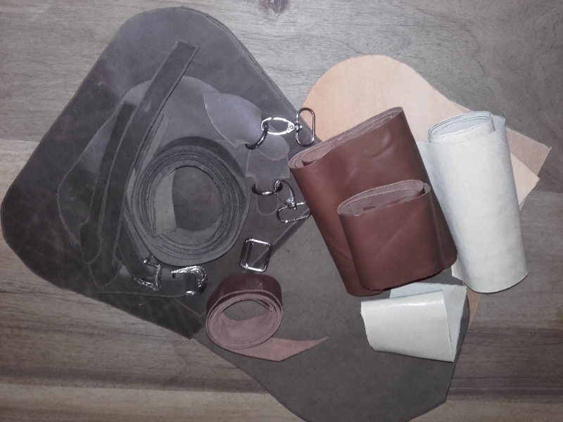

L'intérieur:
Le montage de la poche avant:
Les pièces préparées avec les bords à cheval:
Toutes les pièces découpées (sans rien oublier!!!)
Cuir foncé: nubuck nourri, cuir rouge: un veau que j'ai depuis un certain temps, cuir clair: porc à doublure pour renforcer le veau, bouclerie de récupération. Couture à l’œil, ni griffe ni roulette.
