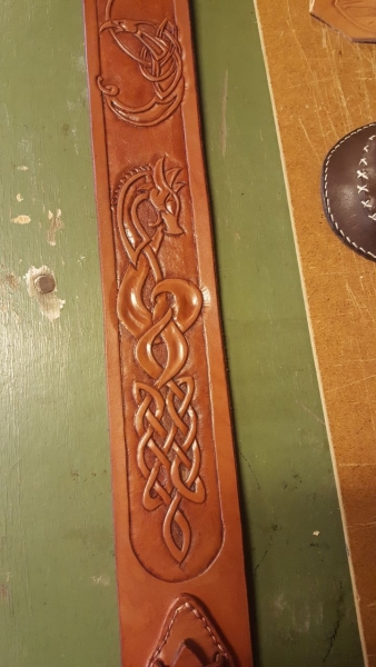

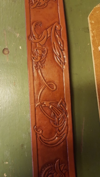

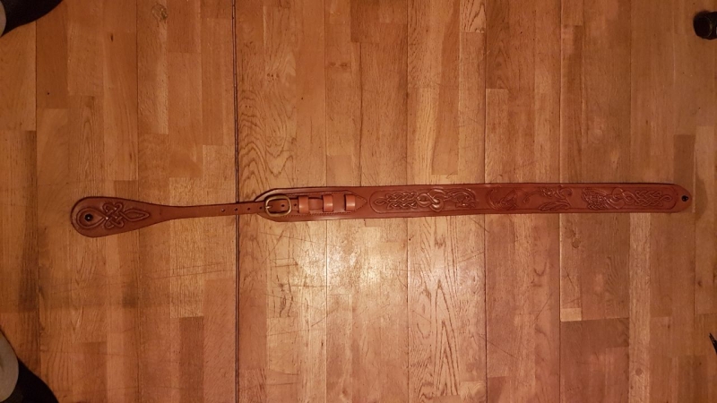

Voilà aprés en avoir tant parlé dans ma présentation, je vous présente ma sangle de guitare, qui a aussi été mon premier travail de repoussage. Comme je l'ai dit j'ai été aidé par Xavier de Arti-cuir lors d'un workshop à La Gaumette (Florenville en Belgique).
Je ne savais pas au début qu'il allait nous proposer une initiation au repoussage, mais quand il l'a dit et qu'il a ouvert sa mallette comment dire...... :o :clap: dans la précipitation j'ai recherché un model sur internet et je suis tombée sur cette image (désolé je suis incapable de vous dire de où elle vient...). J'ai fait un patron, pris un morceau BIEN EPAIS de collet 4mm qu'il y avait dans son stock, refait le motif à la main sur mon patron et je me suis lancée. Aprés trois jours et demi de travail à temps complet (la patience et une vertue), je suis ma fois trés fière du résultat!
S'il vous plaît n'hésitez pas à me dire ce que vous en pensez car je compte en refaire une trés prochainement et pour cela, je dois acheter du cuir, encore quelques matoirs (j'en ai que quelques un de base et d'autres de mauvaise qualité acheté sur Amazon) ainsi que des teintures. Savez vous par exemple quelle serait l'épaisseur idéale pour ce genre de projet? et je n'ai pas encore (ou presque) d'expérience concernant la teinture du cuir... Que dois-je acheter si je veux vraiment mettre des couleurs sur mes motifs (alcool, à l'eau etc...)?

je ne sais pas pourquoi toutes mes photos ne s'affichent pas directement... mais n'hésitez pas à cliquer sur les liens pour voir les détails... et autre petite précision, la sangle a été teinté avec une cire antique de chez Fiebing's qu'un autre participant a bien voulu me prêter... je ne me souviens plus de la teinte exacte malheureusement... ca ressemblait a une sorte de acajout..

Bravo pour ta sangle c'est pas mal du tout. Je n'ai malheureusement pas de conseils à te donner.

Ho les photos sont énormes :shock: au moins on voit bien les détails^^
Merci pour le compliment, il faut dire que j'avais tous les outils à porté de main pour une fois. J'espère que quelqu'un pourra me conseiller pour les teintures car c'est ce qui me fait les plus peur.... Et finalement ce ne sera encore une fois pas pour moi mais pour un ami... il me propose de me payer le matériel nécessaire ce qui m'arrange bien, comme ca je peux continuer à me faire la main. Il veut un tigre et un hiboux sur la sangle (il demande à son tatoueur de lui faire un dessin. je ne suis pas contre ca me fait économiser un peu de travail ;) ). Je trouve ca interessant car je voulais justement me perfectionner dans le repoussage d'animaux (j'ai déjà réaliser un chien, je vais voir pour faire un autre poste la dessus car c'était une histoire assez rigolote).

salut !! et bien si j'arrive à faire celle de mon pote aussi bien ce sera déjà pas mal !!! bien que je ne compte pas faire autant de repoussage , il y a bien sûr des petite choses sur la tienne comme la découpe de la pièce cousu sur la photo n° 5 , mais tout de même pour une première tu n'as pas à rougir !! et même si ton travail était supervisé tu as réalisé une belle sangle !!!!

Vraiment très sympa cette sangle ! Dis moi, pour le repoussage, tout est fait au matoir + maillet, ou tu as aussi utilisé la cuillère pour les petits détails / chevauchement ?

Merci Remi! Non tout à été fait avec des matoirs. Il faut dire qu'il avait une belle collection!

Je trouve que pour un début, ça promet. Je ne connais pas Xavier mais j'aimerais passer une fois pour un stage à La Gaumette. J'ai connu Charles qui habitait à Arbre, un ancien de chez Delvaux, si je me souviens bien. Il faut persévérer. Moi-même, malgré 43 ans d'expérience dans le travail du cuir, je débute dans le repoussage et il faut que j'en réalise plus pour avoir le bon doigté, la régularité.
Déjà que je coud une ceinture en 10 minutes à la machine, j'ai du mal à m'y mettre à la couture sellier qui prend des heures.
Donc, il faut beaucoup tester sur des chutes, à mon avis.
