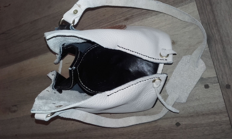

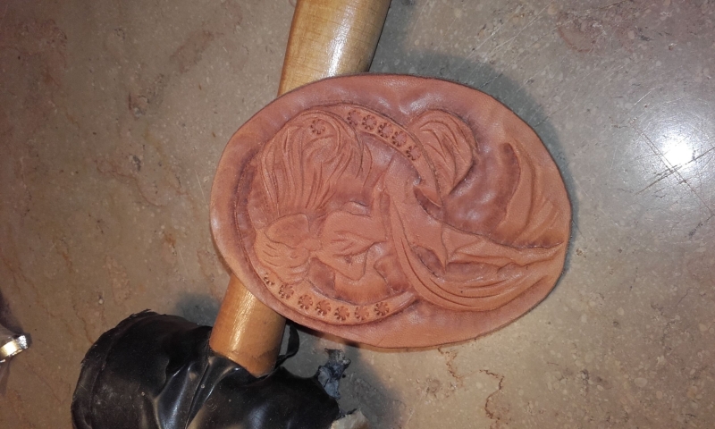

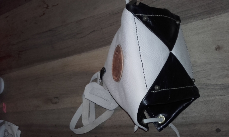

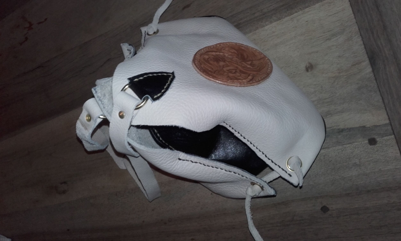

Chutes de cuir chrome qui "trainaient", coutures main "à la volée". Repoussage que si j'avais fermé ma grande gu...le j'en aurais moins ch.er!!! :x Idiot je demande à mon épouse ce qu'elle veut, la folle me sort de l'Alphonse Mucha et moi encore plus fou je relève le défi: matoirs et cuiller. :tmi:
Question à ceux qui cousent du tanné chrome à la main, comment faites vous pour marquer les points?

Message par filcordo » jeu. 7 sept. 2017 21:44
je ne suis pas sûr que ce soit les photos qui soit de travers moi ! :mdr: bon déjà pour poser des questions comme ça à une femme !! que ce soit la tienne ou une autre :rock: :oops:
bon sinon je trouve que tu t'en sors bien mieux que si j'avais étais à ta place!!!!!!
une tite question pourquoi la couture sur le fond ??? pour coudre/faire tenir un fond dur dedans ????

Bonne question!!! :D
Pour la première réflexion, je sens l'expérience!! :rofl:
Quant à la question, c'est un renfort pour rigidifier le fond comme expliqué sur CC avec une couche supplémentaire du même genre de cuir.

Je trouve dommage que les tranches du cuir blanc n'aient pas de finitions et que la bandouillére ne soit pas doublée
Messages : 2148
Re: sac à main
Message par Luc » ven. 8 sept. 2017 15:27
Doubler la bandoulière j'y ai songé mais deux longueur à la main m'a... un peu rebuté!
Comment vois-tu les finitions de tranches? J'ai vu partout que c'est quasiment infaisable à part un coup de ciseau, brûlées au briquet, juste enlever les peluches quoi...
Et concernant ma question?

Message par filcordo » ven. 8 sept. 2017 16:25
je vais dans ton sens Luc pour la finition , mais il est vrai que doublé là ce serais faisable !! sans compter que j'y avais pensé en la voyant pour la première fois en me disant ça risque fort de s'allonger à l'usage !!????
c'est donc l'assemblage de deux cuir par couture qui éviterait ça !! mais sans MAC c'est vrai que c'est long !!!!!
il faut vraiment que tu en trouve une !!?? y a Bikes sur CC qui a mis une nouvelle annonce pas mal du tout Tipit a eu la gentillesse de mettre un lien direct !!!!

Message par vovone » ven. 8 sept. 2017 19:17
sur le tanné au chrome il faut être équipé ...
pour les tranches c'est a chaud et pour la couture le mieux est la machine, c'est vrai. a moins d'être pro (de vendre) l'investissement est trop important.
j'ai fait des sacs pour ma fille qui n'aime pas le tanné végétal, je me suis arrangée pour faire des coutures retournées ou qui se chevauchent ( donc une seule tranche visible) et pour les coutures à la main j'utilise des griffes à frapper, mais là aussi c'est un peu galère car les trous se referment un peu.
pour les bandoulières j'utilise du tanné végétal ou le chromé plié su lui même et encore une troisième fois pour n'avoir qu'une tranche visible.
ce qui n'est pas évident non plus avec ce cuir c'est parer quand tu n'as qu'un couteau à parer.
pour ton sac, que j'aime bien, ce que j'aurais fait c'est garder seulement 2 couleurs le blanc ou le noir avec le beau repoussage que tu as fait, j'aurais doublé l'intérieur de basane ou cousu une bande sur le tour (en haut) avec une couture retournée. (c'est juste mon avis pour discussion, pour idée ...)
mais actuellement on voit de plus en plus de sacs dont les tranches ne sont pas faites et même sur un tanné végétal ( des modèles très zen d'inspiration japonaise).

Message par richelieu » ven. 8 sept. 2017 22:41
Luc a écrit :Doubler la bandoulière j'y ai songé mais deux longueur à la main m'a... un peu rebuté!
A mon avis, pour les tranches de la peausserie que tu as utilisé, il me semble qu'un rembord, bien collé à la néoprène aurait fait l'affaire. Pour la bride, une lacette en fond de rembord aurait limité l'allongement à l'usage.

Message par Luc » sam. 9 sept. 2017 09:01
Houla!!! Tu me parles cordonnier là!!! :mdr:
Le rembord j'ai une bonne idée de ce que c'est, mais une "lacette en fond de rembord... :shock: :?:

Message par richelieu » sam. 9 sept. 2017 14:42
La lacette est un fil plat, non extensible. Elle est collée dans le fond du plie du rembord.

Message par Luc » sam. 9 sept. 2017 15:31
Donc un petit rappel, je ne suis qu'un bougre d'amateur... Donc il y a des choses que je n'ai pas, et d'autres que je ne sais pas faire... Alors la lacette... :?:
Vovonne, pour replier la bandoulière, il m'aurait fallu des chutes plus importantes: ça ne se voit pas sur les photos mais elle est déjà en 2 morceaux (cousus/soudés par double encollage). Je ne suis pas sûr qu'il y ait un réel allongement possible, en vérifiant le prétant je suis dans le sens inverse de l'étirement (on a parfois de la chance avec les chutes!!!) :twisted:
Pour doubler en basanne encore aurait-il fallu que j'en ai. Et mine de rien pour des carrés de 25 cm, le chrome est lourd (environ 3 mm pour le clair et 1,5 pour le noir).
J'ai doublé le haut des côtés noirs, retourné cousu la tranche, le tout pour un peu plus de maintien des parois.
Et merci pour vos avis t conseils, je prends même si je commente et me justifie! :?:

Message par filcordo » lun. 11 sept. 2017 15:38
et bien Luc ce que tu as fais pour le haut de tes côtés noir c'est exactement ce que te disais Richelieu mais avec une lacette ou autre cordelette nylon (par ex) emprisonné dans le rembord collé !!
faut vraiment que tu arrive à te dégoter une machine toi !!!!!

Message par Luc » lun. 11 sept. 2017 19:21
J'y travaille!!! Mais je ne veux pas galérer pour la remise en état ni y mettre une fortune en tant qu'amateur et si peu de pièces! (je sais je demande la lune sans avoir de spoutnik!!!) :fubar:
