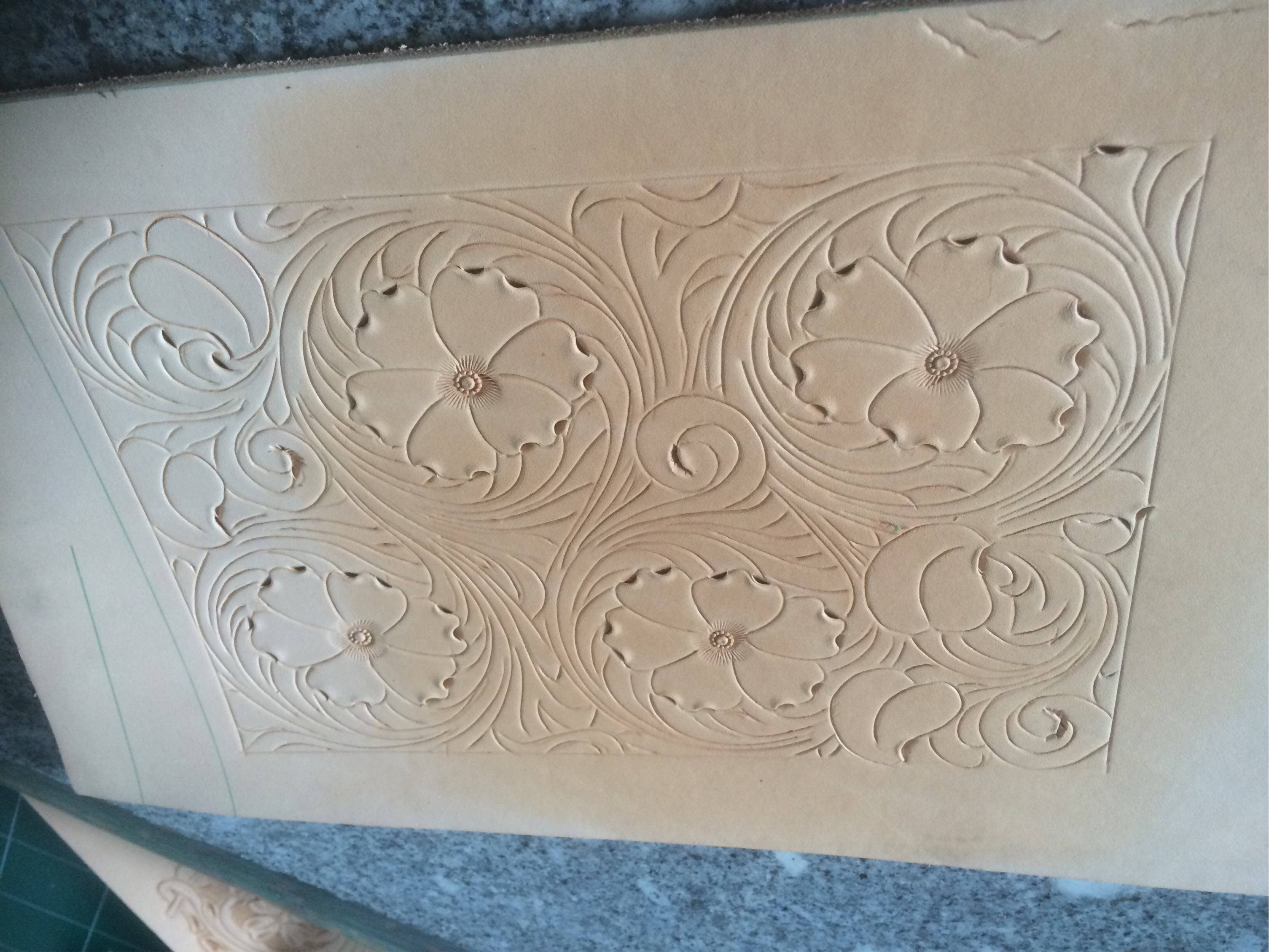

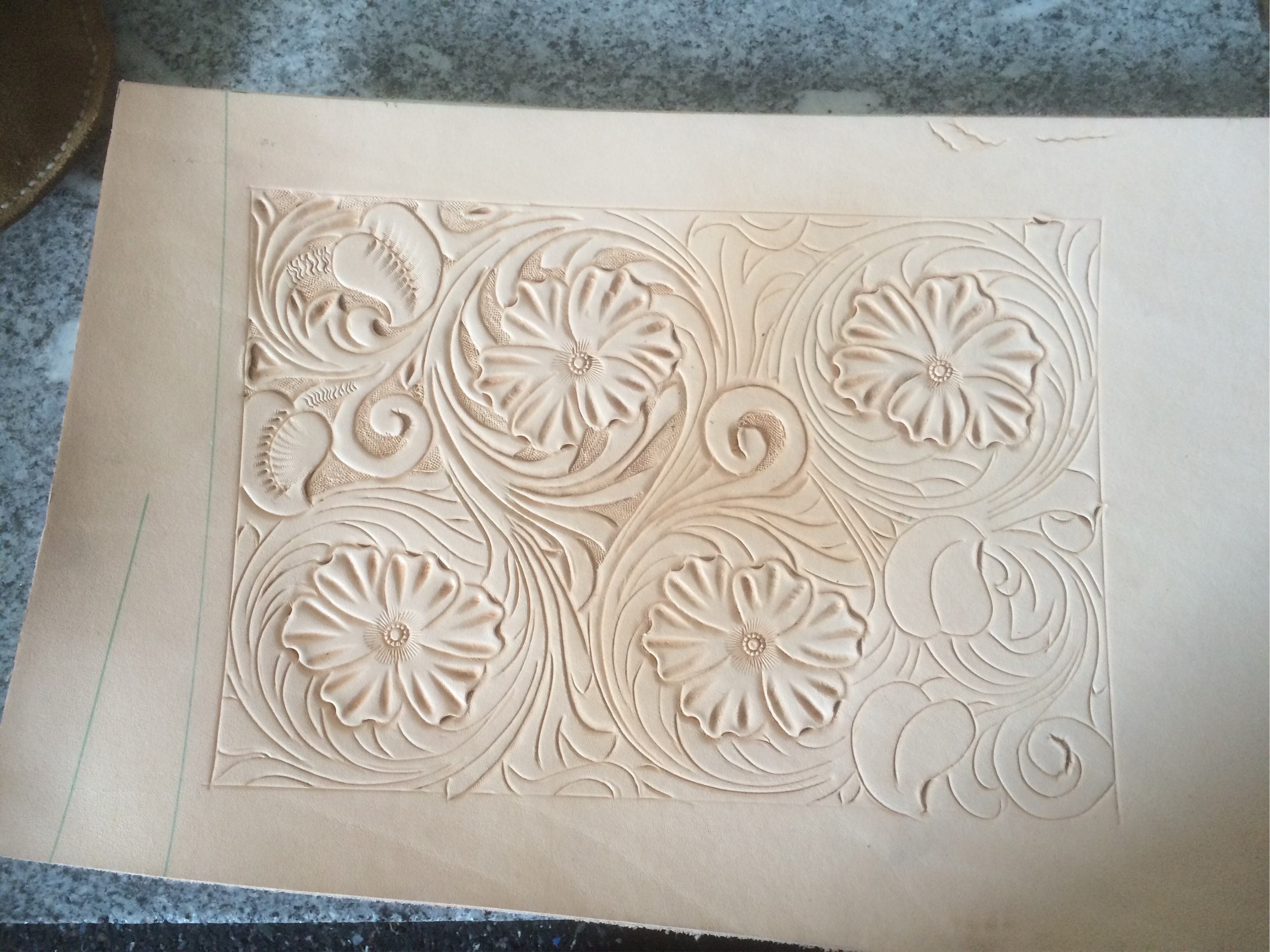

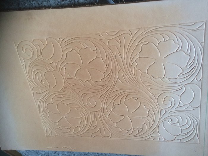

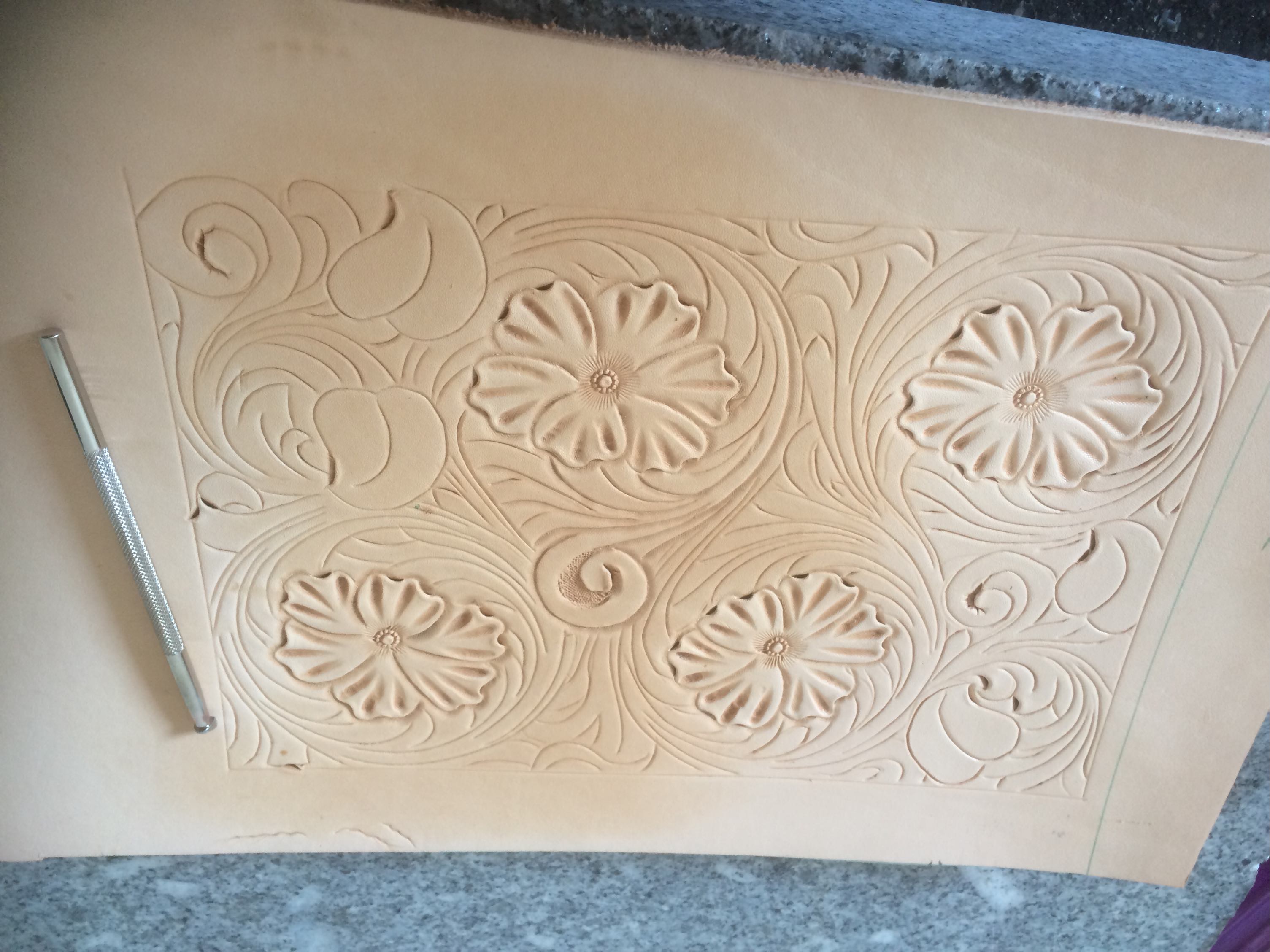

Message par Thé' » dim. 17 juil. 2016 17:17
Histoire de m'entraîner un peu, car cela faisait longtemps que je n'avais pas touché à mon swivel...
J'ai pris un bout de cuir et j'ai reproduit un pattern de Bob Park, le plus simple pour commencer.. 5 fleurs sur 20x15cm.
Pour l'instant il est loin d'être fini car je n'ai pas tout le temps nécessaire pour le faire en une fois. Mais voilà déjà les différentes parties débutées.
n'hesitez pas à me donner vos avis pour la suite...

Message par Leather Carver » dim. 17 juil. 2016 19:15
Bonjour Thé,
Attention au débordement des outils. Je ne sais pas quel est ton niveau dans le domaine mais le projet est ambitieux. Pour le début c'est pas mal.
J'attend le reste avec impatience. Attention à gérer l'humidité du cuir, donc ne pas trop attendre entre les 2 séances. Petit conseil, si je peut peut me permettre.
Prendre une éponge, pas trop imbibé d'eau, mouiller coté chair sans excès, mettre dans du film étirable de cuisine, puis mettre au frigo jusqu'à la fois suivante.
Une autre methode : pareil avec l'éponge, puis mettre entre le marbre et une plaque de verre. Mais il fais chaud en ce moment donc le frigo est une meilleur solution. :rofl:
Le fond, ou back-ground, ce fais à la fin même si on est impatient de voir le résultat. :cache:
Bonne continuation.
Jacquy.

Re: Essai Pattern Bob Park 5 flowers
Message par dendro-breizh » dim. 17 juil. 2016 21:42
Coucou,
jolie motif...
le cuir ne serait pas un peu fin ??
ce qui pourrai expliquer que j'ai l'impression que tu n'a pas entaillé beaucoup...
je trouve les deux "enroulades" déjà fait, un peu :sweat: " pas terrible"... ;(

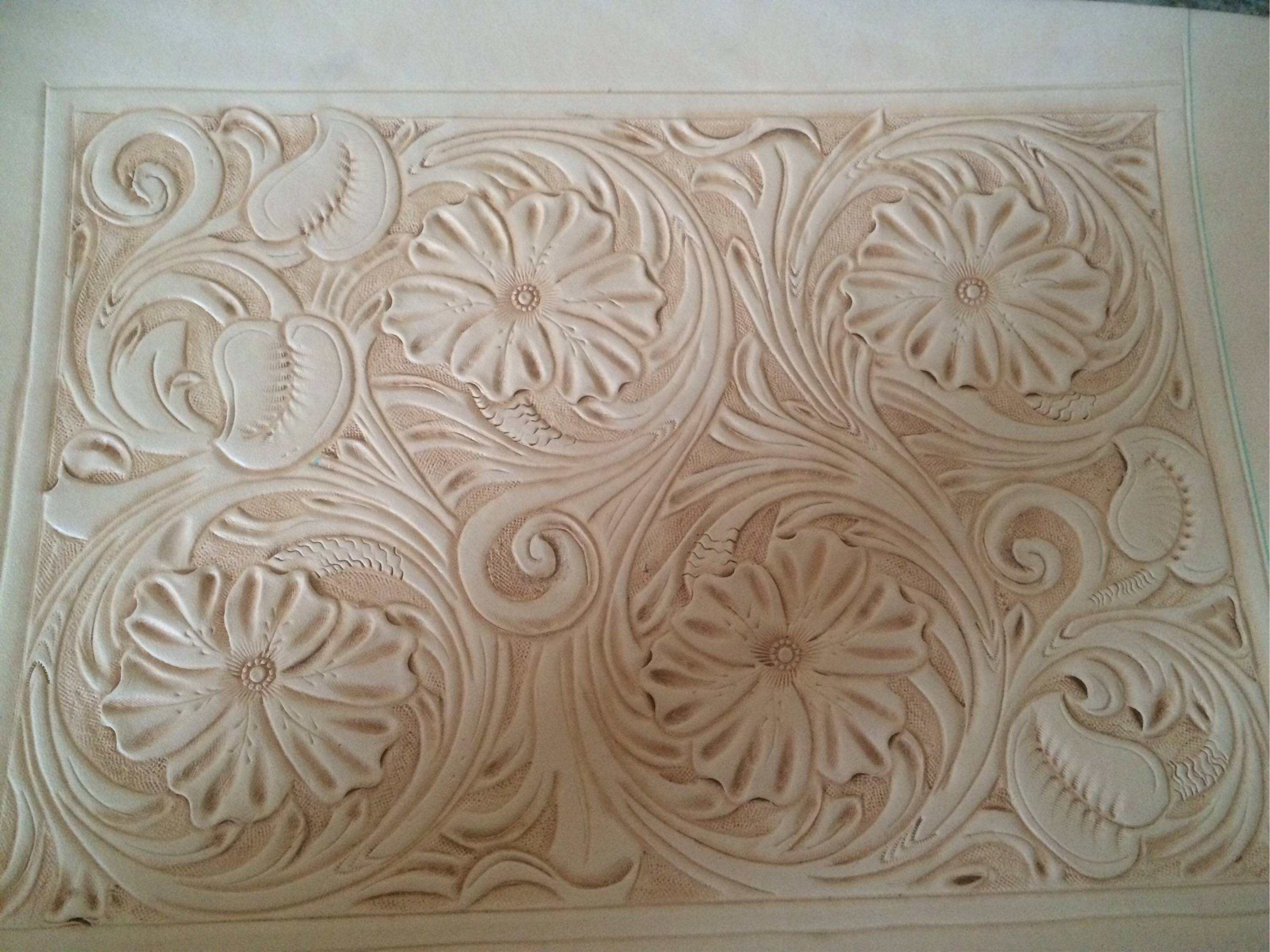

Message par Thé' » lun. 25 juil. 2016 21:14
Voilà l'essai fini.
Je suis pas contente de moi (toute façon ca n'arrivera jamais)
Je vous laisses aux critiques et conseils.
En auto critique : l'ensemble manque de relief.
Peut être que mon coup de swivel n'est pas assez profond du coup le trait de bevel ne l'est pas non plus où il devrait. Et forcément tout le reste aussi.
Pourtant j'ai essayé d'y faire attention mais non...
Il me manque certains outils pour de plus belles finitions également..
Comme le disait Jacquy quand on ne maîtrise pas parfaitement le petit/simple ça ne sert à rien.
C'est vrai j'ai eu trop d'ambition pour le coup...
Visite des voisins aussi.. Ils ne supporte plus le boum boum... Il faut que je trouve très vite une solution, sinon fini pour moi le carving... :(
C'est pas ma journee ;)
Message par Leather Carver » lun. 25 juil. 2016 23:10
Salut Thé,
Ce n'est pas parce que l'on a une journée de merde qu'il faut baisser les bras. Des journées de merde tu en auras encore dans ta vie, malheureusement. Sinon tu serais assise à la droite de Dieu, si Dieu existe.........
L'auto critique tu te l'ais faite toi même donc je n'ajoute rien. Il n’empêche que, malgré l'ambition de la tâche, tu l'as au moins terminée. Et parce que tu l'as terminée tu t'es rendu compte des erreurs et problèmes, et ça c'est très important. "C'est en forgeant que l'on deviens forgeron." La prochaine fois tu auras en mémoire les erreurs que tu as faites et tu réfléchiras plus à ce que tu vas faire. Ce que je dit est à double tranchant car maintenant que tu es "informé", ou en connaissance de cause, si tu préfère, tu auras aussi plus d’appréhension. Mais ça fait parti du scénario !
Continue comme cela tu es sur la bonne voie.
Message par dendro-breizh » mar. 26 juil. 2016 22:43
Coucou,
cela rends :puke: pas si mal que ça au final...
c'n'est pas encore tip-top, mais faut passer par la..... :sweat:
c'est tout a fait honorable (pour une fille) et régulier dans son ensemble...

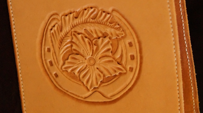

ou reprend ton tout premier cuir ou tu as déposé un coup de matoir et met le à côté , on ne peut pas tous avoir le talent de M.Pedrini !!!!!
Pas compliqué, le premier :
Bon ok, j'avais un œil au dessus de l'épaule qui m'a bien aidé.
Le talent de M. Pedrini ? j'aimerai bien !!! mais non j'ai encore un long très looooong chemin sinueux à suivre pour arriver à son niveau et je n'aurai jamais la prétention d'avoir son talent.
En attendant je m'entraine :)
