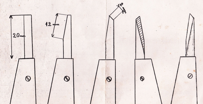

612
L'affutage se fait à la lime triangulaire (tire point). Le morfil est éliminé à la pierre. La séquence des opérations présentées convient mieux à un gaucher. Pour un droitier, il vaut mieux, à mon gout, inverser les deux dernières opérations (les deux croquis de droites, mais ce n'est pas obligatoire).
Les cotes ne sont qu'indicatives et dépendent des dimensions de la lame et du coup de main de l'opérateur.

Merci richelieu pour ce schéma. Désolé mais je ne comprends pas à quoi correspondent les traits sur l'avant dernière photo... C'est pour dire que la partie affûtée se trouve de l'autre côté ? Si c'est cela alors je comprends ta remarque vis à vis des droitiers. Et surtout cela voudrait dire que normalement on ne devrait avoir qu'un côté affûté ?

Il faut affuter des deux cotés. Les stries indiquent qu'un cotés a été affuté. En commençant l'affutage proprement dit par la dernière image et en finissant par l'avant dernière (pour un droitier), on coupe le morfil plus facilement.
