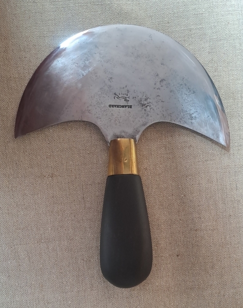

Bonjour à tous, dans un groupe Fb j'ai vu ce couteau demi-lune Blanchard avec un marquage que je n'ai pas encore rencontré. C'est normale inciser 'Blanchard' à l'envers ? Merçi

Re: Couteau demi-lune Blanchard
Une soirée bien arrosée avant de reprendre le boulot?
- Messages : 1768

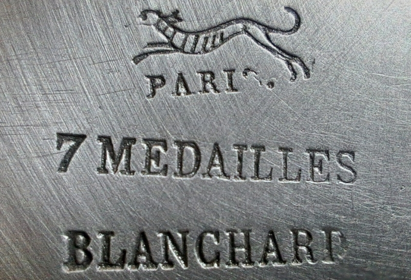

J'ai au moins 2 couteaux dans ma collection avec cette inversion.
Pour moi, sur la base de ce que je constate sur les couteaux de ma collection, il me semble qu'il y avait 1 poinçon "BLANCHARD", 1 autre "7 MEDAILLES" et 1 autre avec le logo de la levrette et la mention Paris.
2 exemples de poinçonnage, montrant que la position de frappe de chaque partie n'est jamais la même. Sur l'un, BLANCHARD est en haut et sur l'autre c'est l'inverse :
2 exemple de mention à l'envers. On remarque que sur la première, il n'y a même pas le poinçon de la levrette :
Ca fait plaisir de te croiser Dams
A l'époque c'était certainement frappé à la main, et ils se tracassaient certainement pas de comment il mettaient leur poinçon, enfin simple supposition de ma part
J'interviens un peu tard sur le sujet mais je valide ce que dit Damien. J'ai moi-même plusieurs marques qui confirment cette hypothèse d'1 poinçon pour BLANCHARD, 1 poinçon pour les MEDAILLES, et un pour la levrette+PARIS (ou A PARIS). L'ordre paraît un peu aléatoire, ainsi que l'alignement, et parfois la netteté du poinçon (il manque en manque même parfois une partie).
J'ai eu un couteau demi-lune gravé entièrement "à l'envers" par rapport à d'habitude, soit tous les poinçons tournés dans l'autre sens. J'ai même pensé que c'était une contrefaçon !
Pour ma part, j'essaie de trouver des outils dont les poinçons sont bien nets, mais j'avoue que je sui un peu puriste sur ce point
